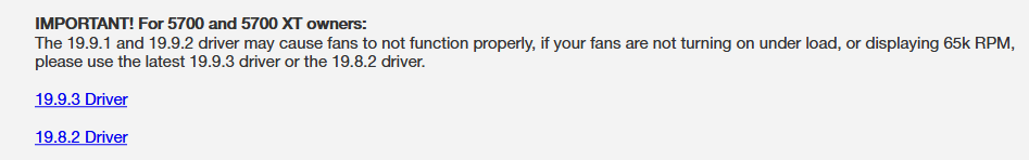

Quelle: https://www.xfxforce.com/support/drivers-downloads

Flomek schrieb:Mit dem 19.9.3 Treiber hatte ich auch das Problem
Hast den sauber installiert bzw. den alten vorher mit DDU runtergeklatscht? Kann manchmal Wunder bewirken, hats bei meinem Problem gestern auch.

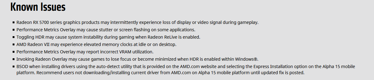

Neuester Treiber von vor ein paar Tagen und der Blackscreen lebt weiter.
Quelle: https://www.amd.com/en/support/kb/release-notes/rn-rad-win-19-12-1

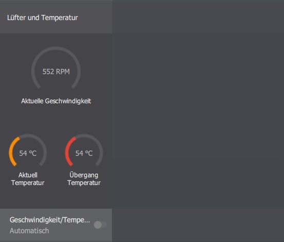

Habe aktuell nun den 19.8.2 installiert. Karte dreht bei Last auch bis max. 1900-2000 RPM hoch. Bei meinem kleinen Gehäuse halte ich es für in Ordnung. Sobald die Last weg ist, geht die Karte lt. Wattmann auch von den RPM runter auf ca. 550. Dort bleibt die Karte nun auch die ganze Zeit. Nun habe ich mal einfach das Gehäuse geöffnet und Finger rangehalten und die Lüfter sind aus 🥴

Genau das meine ich. Lüfter geht bei mir dann auch nicht an, obwohl RPM > 0 angezeigt wird. Den Werten kann man also auch nicht trauen, bzw. er liest die Werte falsch aus und denkt, alles sei in Ordnung.
Und ja, Blackscreens habe ich auch mit allen getesteten Treibern. 19.7.5 klappt bei mir aktuell am besten, da gab es bisher nur 2-3 Sekunden Blackscreens, die sich danach wieder erholt haben.

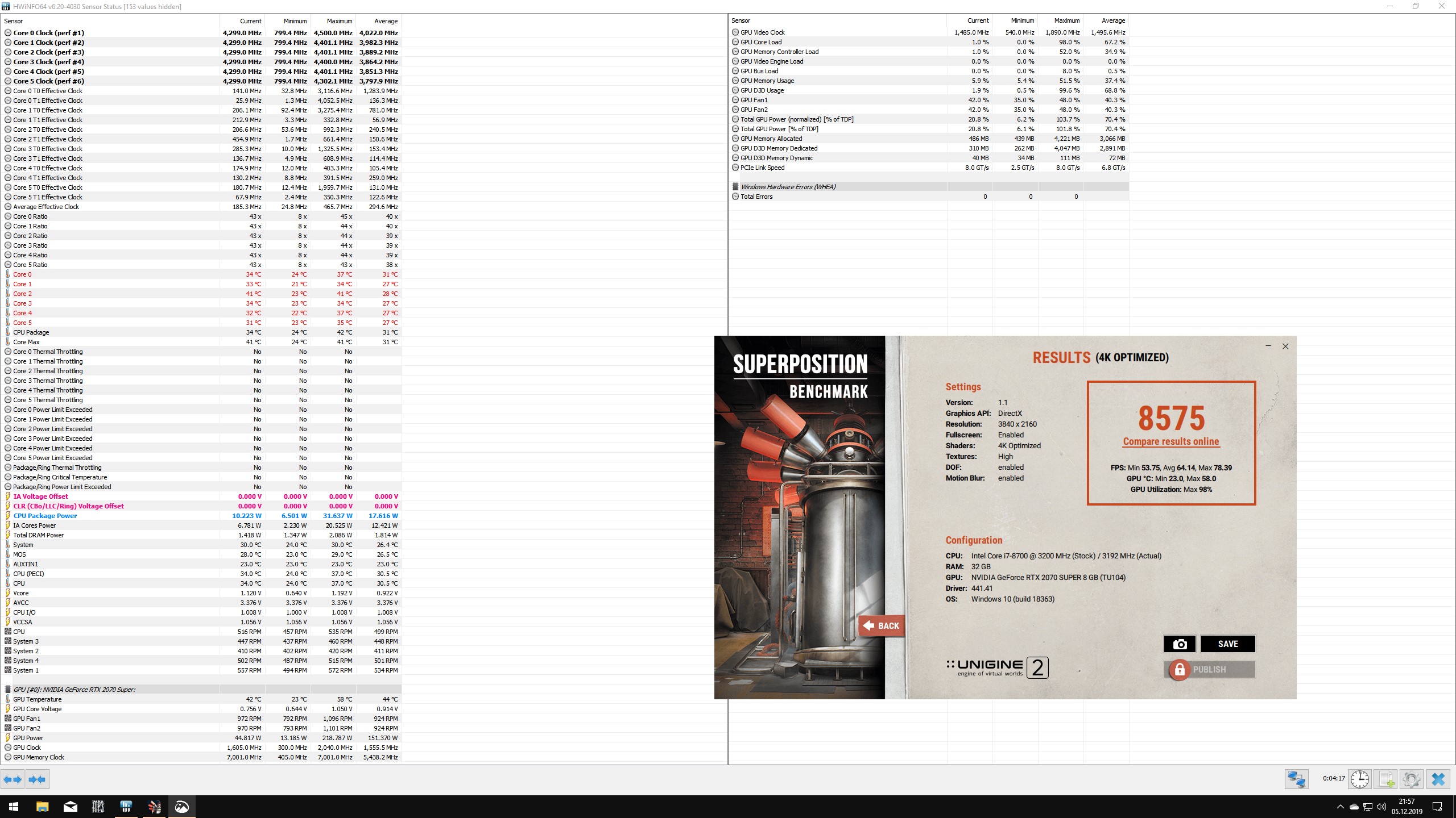

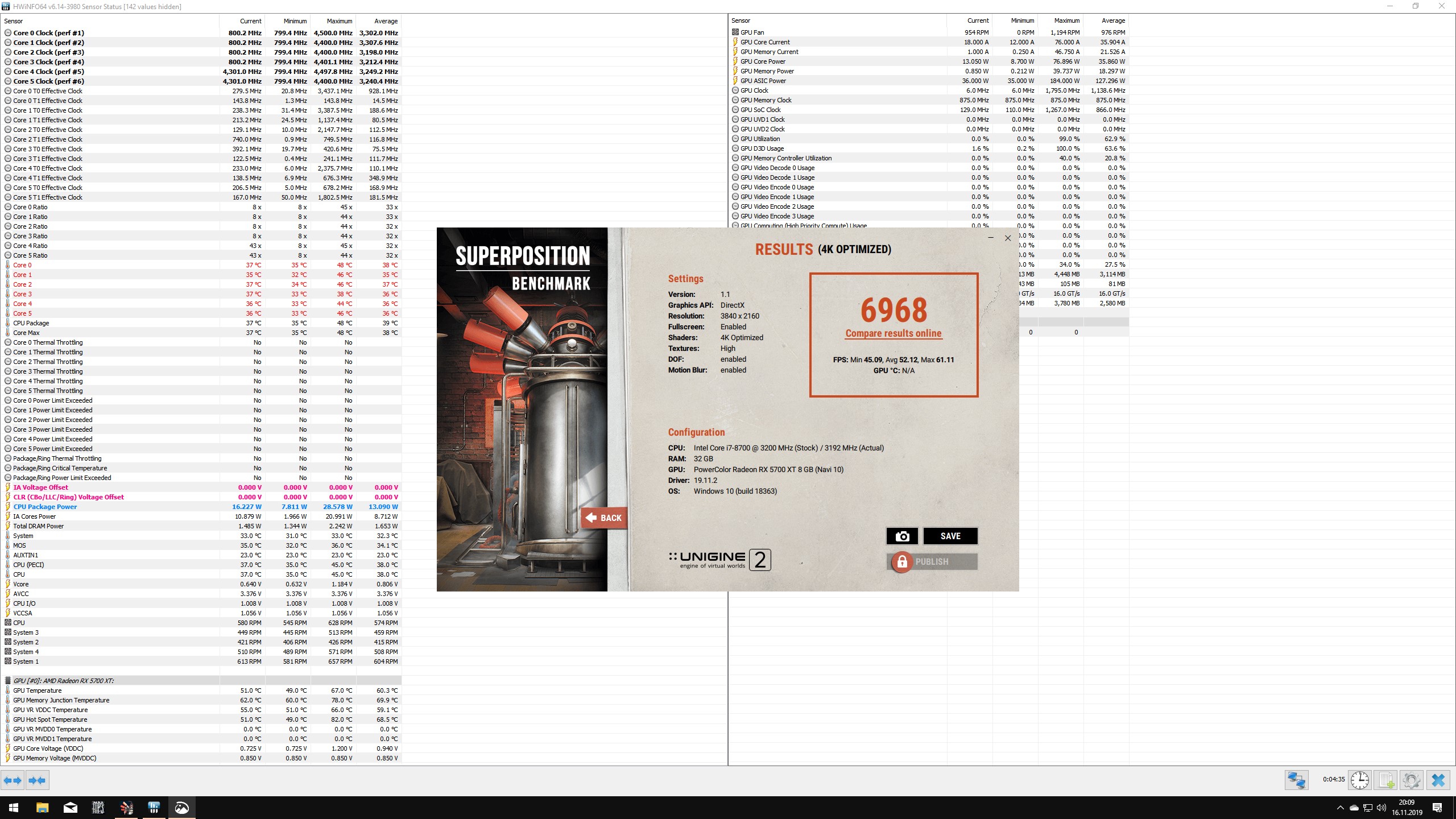

Mich ärgert es auch, die Performance ist echt nice, vor allem für das Geld. Aber dann kommt AMD mit so einem Quatsch um die Ecke, Treiber und Lüftersteuerung nerven total, Blackscreens (die hatte ich aber nicht, dafür anscheinend viele andere)...

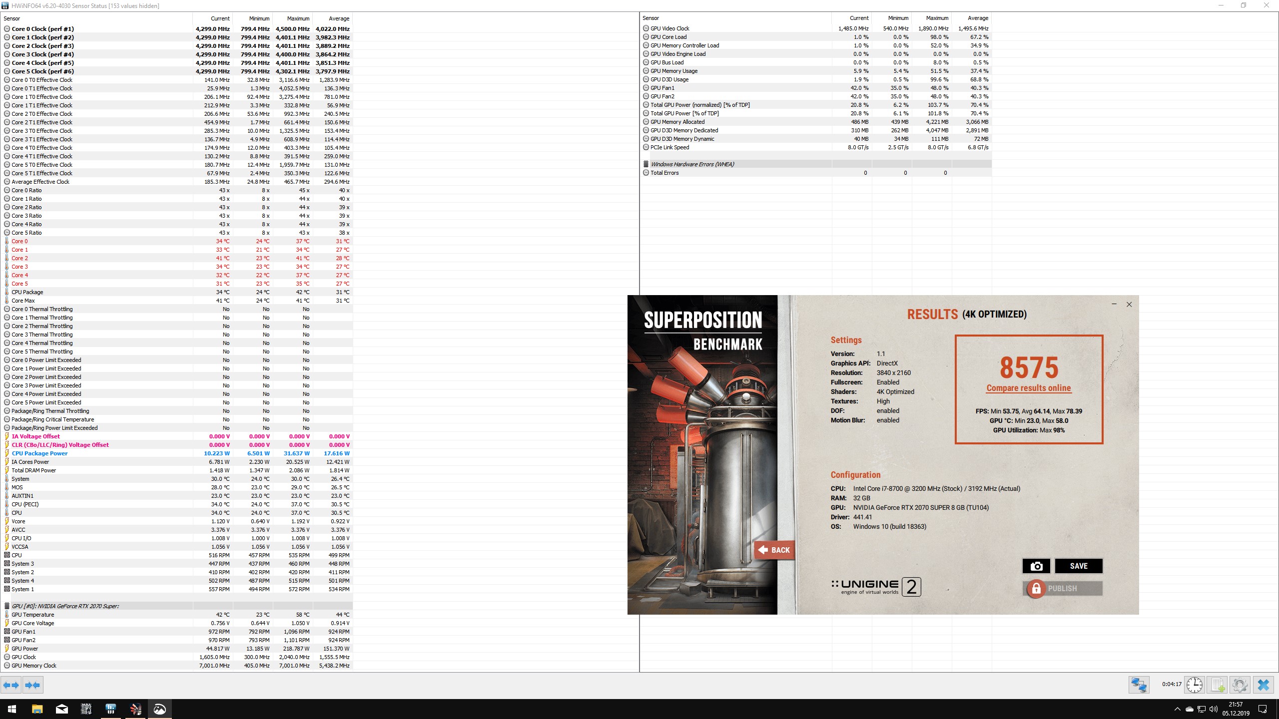

Nur mal zum Vergleich, Red Devil XT (@ Silent Bios) vs. 2070 Super JS.
Leistung ist klar höher bei der 2070S, aber darum geht es nicht, da die XT auf 185W begrenzt ist. Trotzdem ist die 2070S Kühler, obwohl sie mehr ziehen darf. Aber auch ganz klar, bei der 2070S gehen da max. 1,05V für 2040Mhz durch, bei der XT sind es 1,2V für knapp 1800Mhz. Dazu die kleinere, schwerer zu kühlende Struktur bei der XT.

Flomek schrieb:Nur mal zum Vergleich, Red Devil XT vs. 2070 Super JS
Zumindest in dem Benchmark ist die 2070s ja ein ganzes Stück schneller als die 5700xt

Flomek schrieb:Wollte hier eher auf die Wärmeentwicklung und nicht auf die Leistung deuten.
Joa, meine ist bei Last auch ca. bei 60 Grad. Glaub bei der 5700xt gehen solche Werte nur mit Wasserkühlung wegen der kleinen Fertigung.
