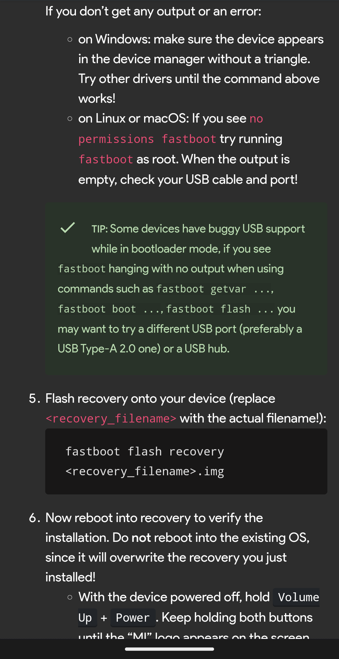

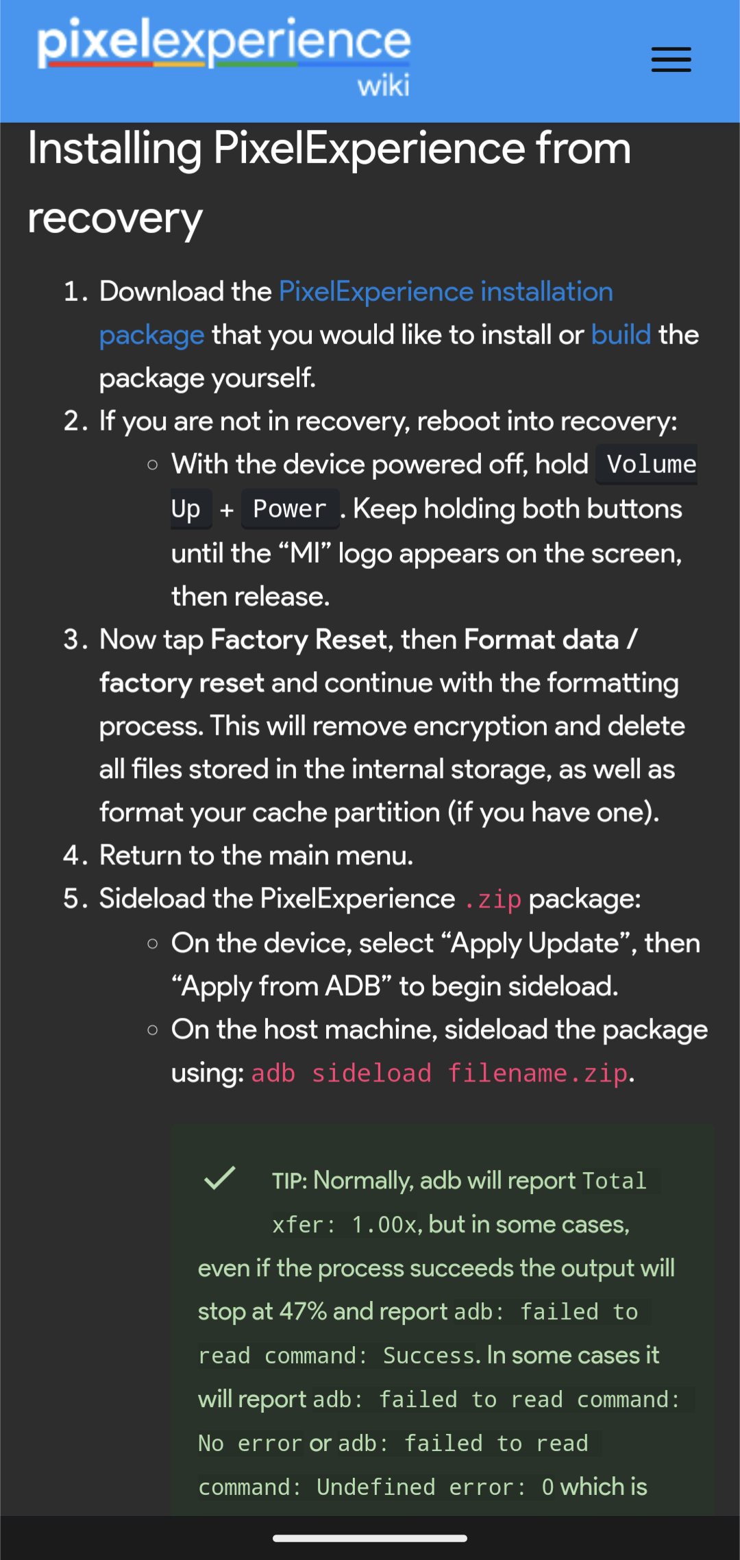

Auf der Seite wird alles gut und genau beschrieben. Einfach nur der Anleitung ganz genau folgen.
ADB und Fastboot installieren
Recovery flashen
Recovery starten und ROM flashen

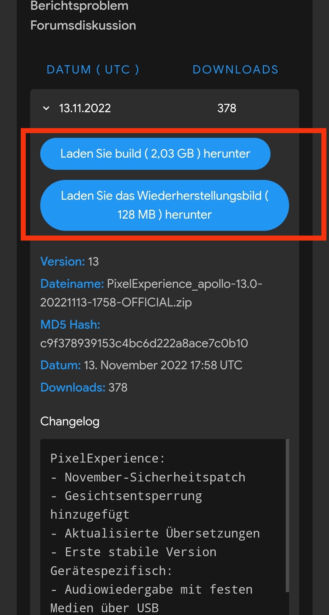

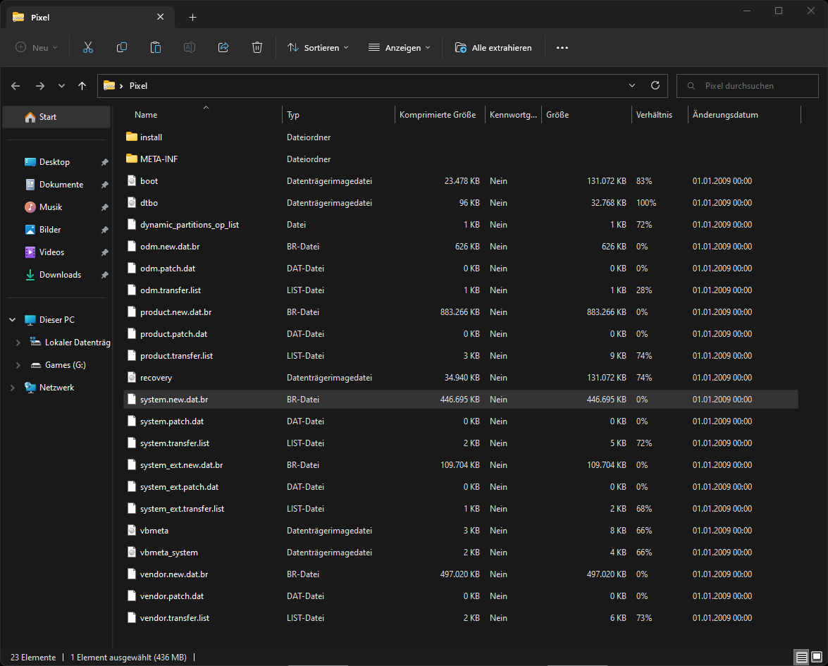

Du verwechselt das etwas.
Das Script ( Bat Datei ) gab es nur weil es kein funktionierendes Twrp gab.
Da mittlerweile die Twrp's funktioniert gibt es nur noch ZIP Dateien die ohne entpacken über das Twrp installiert werden.
Diese Twrp funktioniert mit Android 12.
https://sourceforge.net/projects/re...rp-3.7.0_12-v6.5_A12-apollo-skkk.img/download
Wenn du dich durch die Anleitung aus Beitrag 5 klickst findest du das passende Twrp und die Rom ( Android 13 )

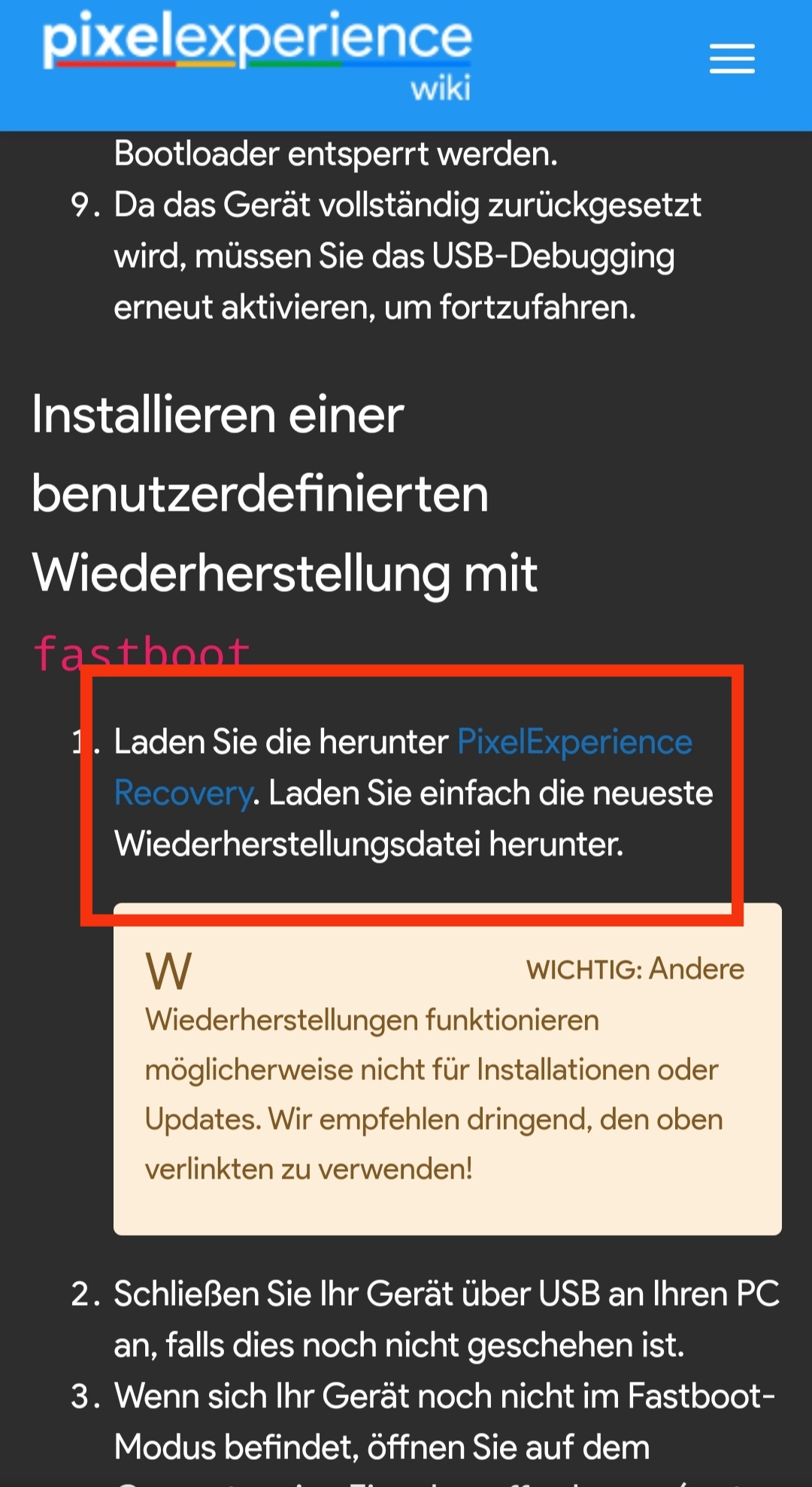

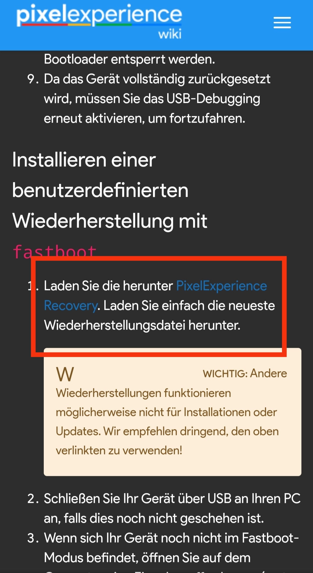

Ich mag es eigentlich nicht jeden Schritt genau zu erklären wo es hervorragende Anleitungen gibt.!
TWRP wird nicht mehr benötigt da PE ein eigenes Recovery hat.
Dieses wird mithilfe fastboot auf das Handy installiert.
Dazu muss auf deinem PC ADB und Fastboot installiert werden .
Dann geht es weiter mit fastboot.
Wenn der Vorgang abgeschlossen ist wird das ROM installiert.
Danach kann PE gestartet werden.
Alle Zwischenschritte sind blau hinterlegt und erklären sich.
Das ist wirklich kein Hexenwerk und wenn du der Anleitung Schritt für Schritt genau folgst dauert die Prozedur ein paar Minuten.

Sehr Schade aber was soll man machen muss man wohl TWRP nutzen.

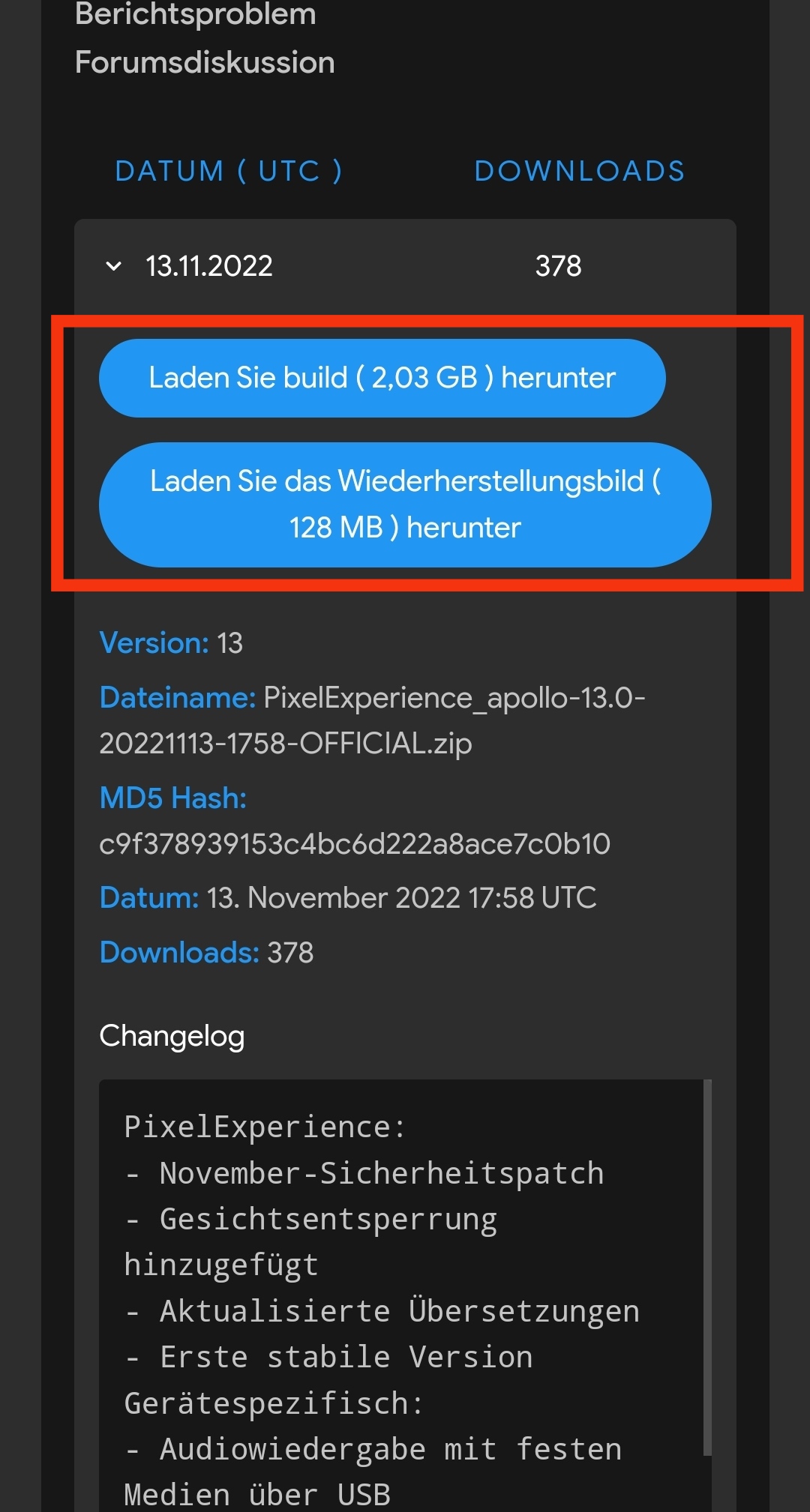

Sehr schade, dass du nicht einfach die Anleitung befolgen kannst. Auch schade ist, dass du ständig sagst "funktioniert nicht". Ich sage dir, es funktioniert sehr wohl und der Fehler liegt bei dir. Denn du machst irgendwas komplett falsch.
Würdest du dir die Downloadlinks auf der Seite genauer ansehen, würdest du 2 Links(!) finden.
1 Link für die ROM und 1 Link für das Recovery-Image.
Du machst hier zahlreiche Posts, aber kommst nicht auf die Idee, diese Recovery zu nutzen??
