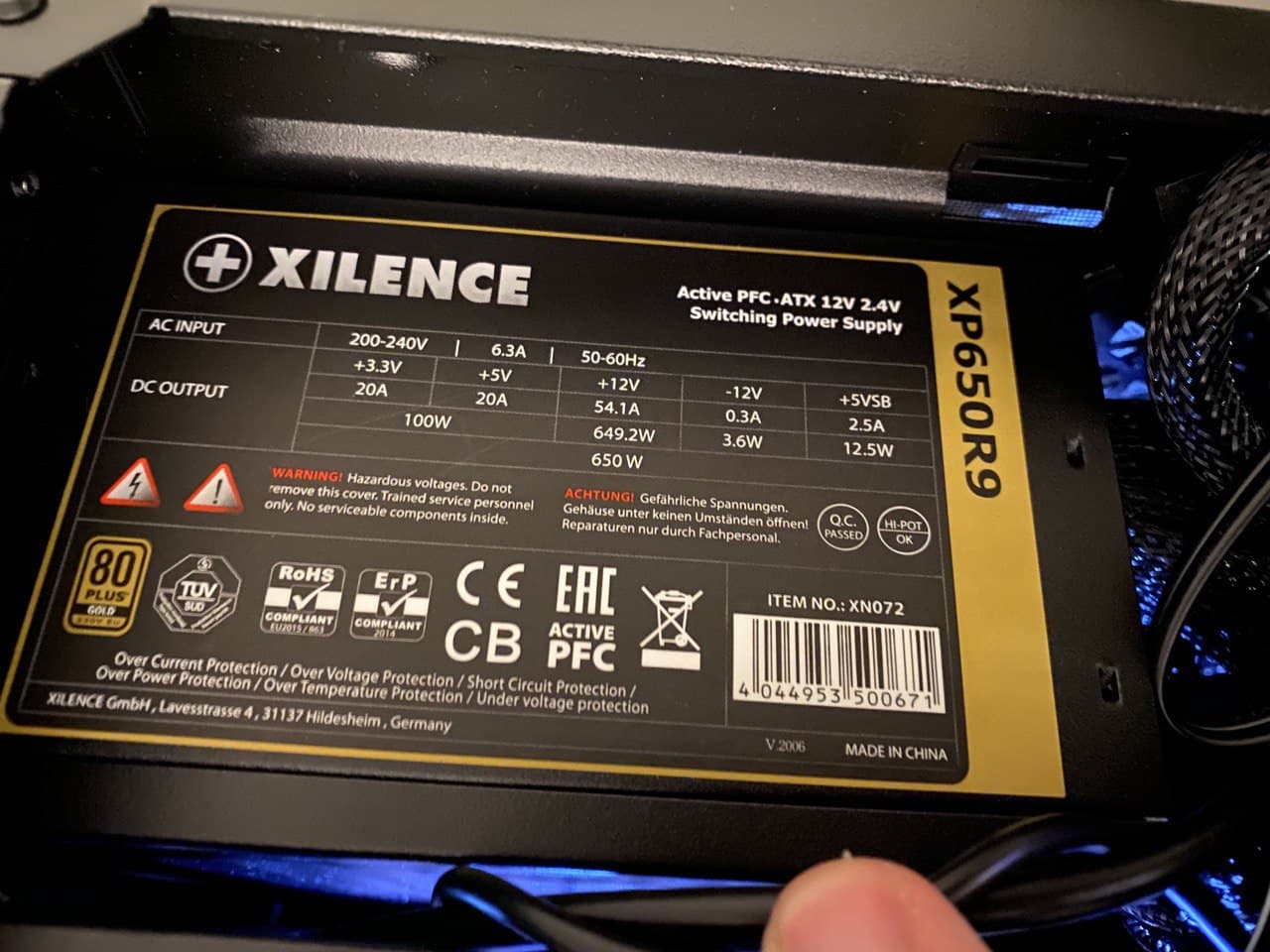

ich habe vor kurzem ein Xilence Performance X 650W gekauft und heute einen PC damit zusammengestellt. Leider wird keine der SSDs oder HDDs über die SATA-Stromkabel mit Strom versorgt, egal welchen der drei Stränge ich verwende (mit einem anderen Netzteil funktioniert es). Zudem ist mir aufgefallen, dass das Netzteil entgegen der Beschreibung vom Hersteller (und der Verpackung) zwei einzelne Stränge mit jeweils einem P8-Stecker (P4+P4) statt nur einem P8-Strang hat. Außerdem sind die PCIE-Stromstecker nicht rot sondern schwarz. Das Typenschild auf dem Netzteil entspricht aber dem Performance X 650W und optisch stimmt es ansonsten auch überein.

Wird eine neuere Revision sein. Bei dir steht ja auch unten "2006". In den Tests, die man online findet, ist es immer "1703". Wenn's aber nicht funktioniert, solltest du es umtauschen. Viel falsch machen kann man ja beim Anschließen nicht, gerade wenn es mit einem anderen Netzteil funktioniert.

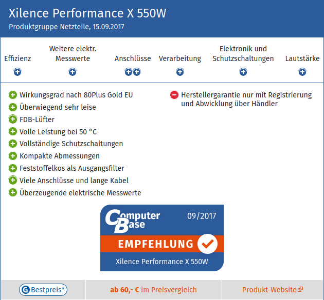

Außerdem schon 4 Jahre auf dem Markt und in meinen Augen ein Chinaböller und wird hoffentlich nicht für neue Hardware verwendet.
Ach so?
Screenshot_2021-07-24 Netzteile mit 80Plus Gold im Test Preisbrecher von Xilence und Corsair m...png
