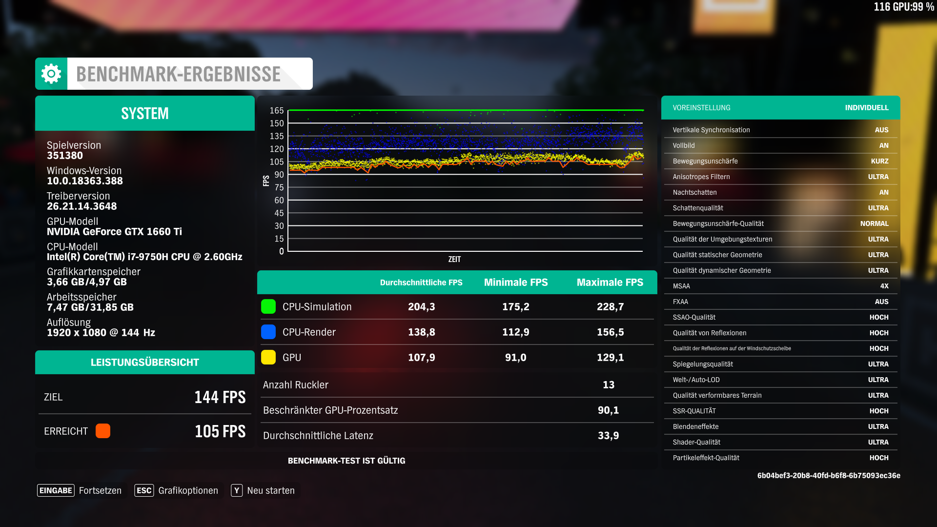

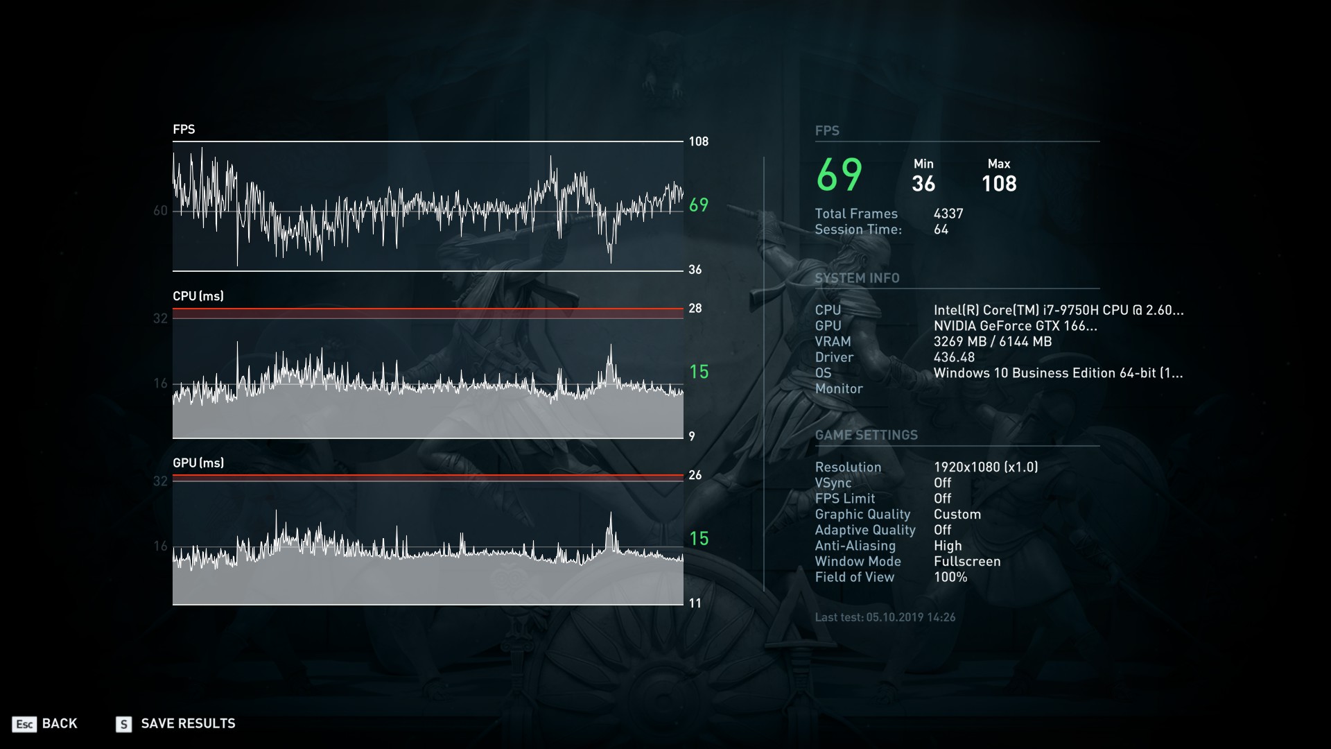

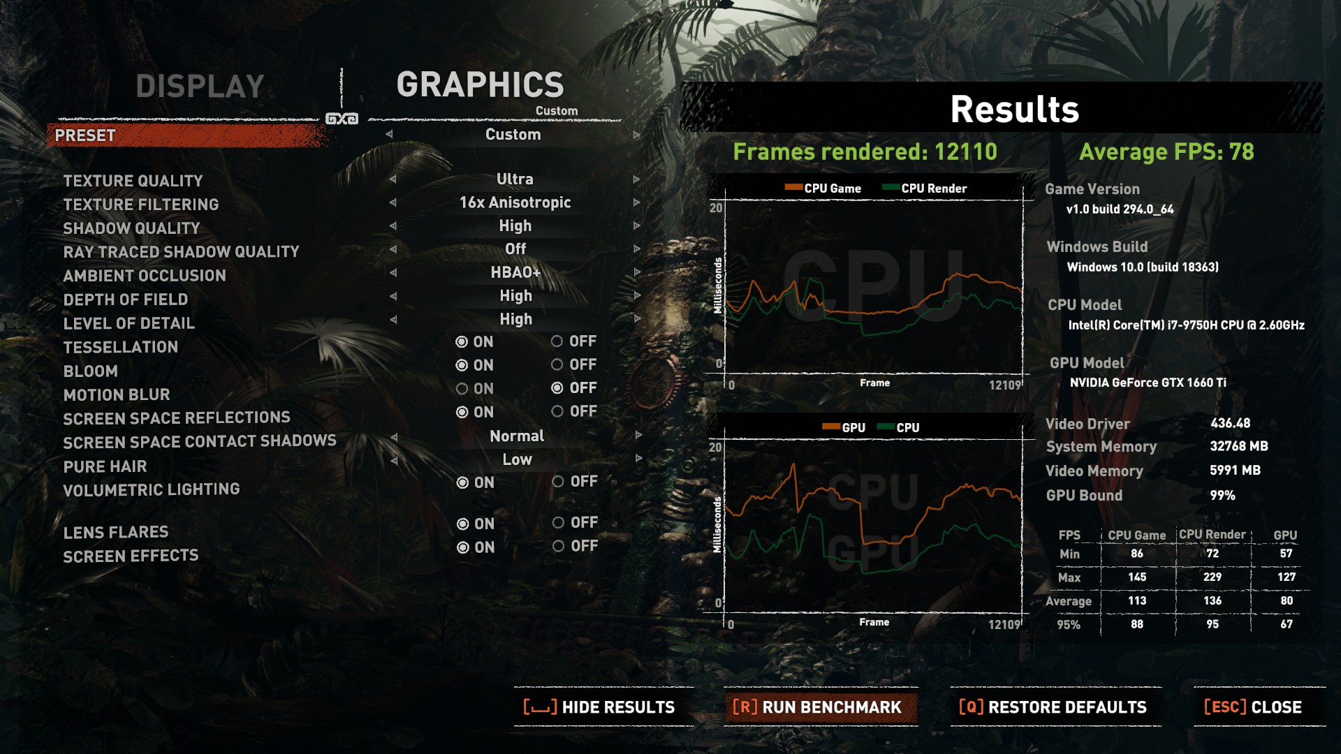

Erste Messungen:
Keine Optimierungen wie Hintergrundprozesse abschaltten oder ähnliches durchgeführt.
Profil: Enthusiast, LüfterModus: Performance
F1 2019: Highest oder Ultra (Höchstes Preset)
Shadow of the Tomb Raider: Highest oder Ultra (Höchstes Preset), SMAA, Hairworks: Low, Motion Blur: OFF
Assassins Creed Odyssey: Very High Preset, Fog: Medium, Volumetric Clouds: Medium

Forza Horizon 4: Ultra Preset , MSAA: 4X
