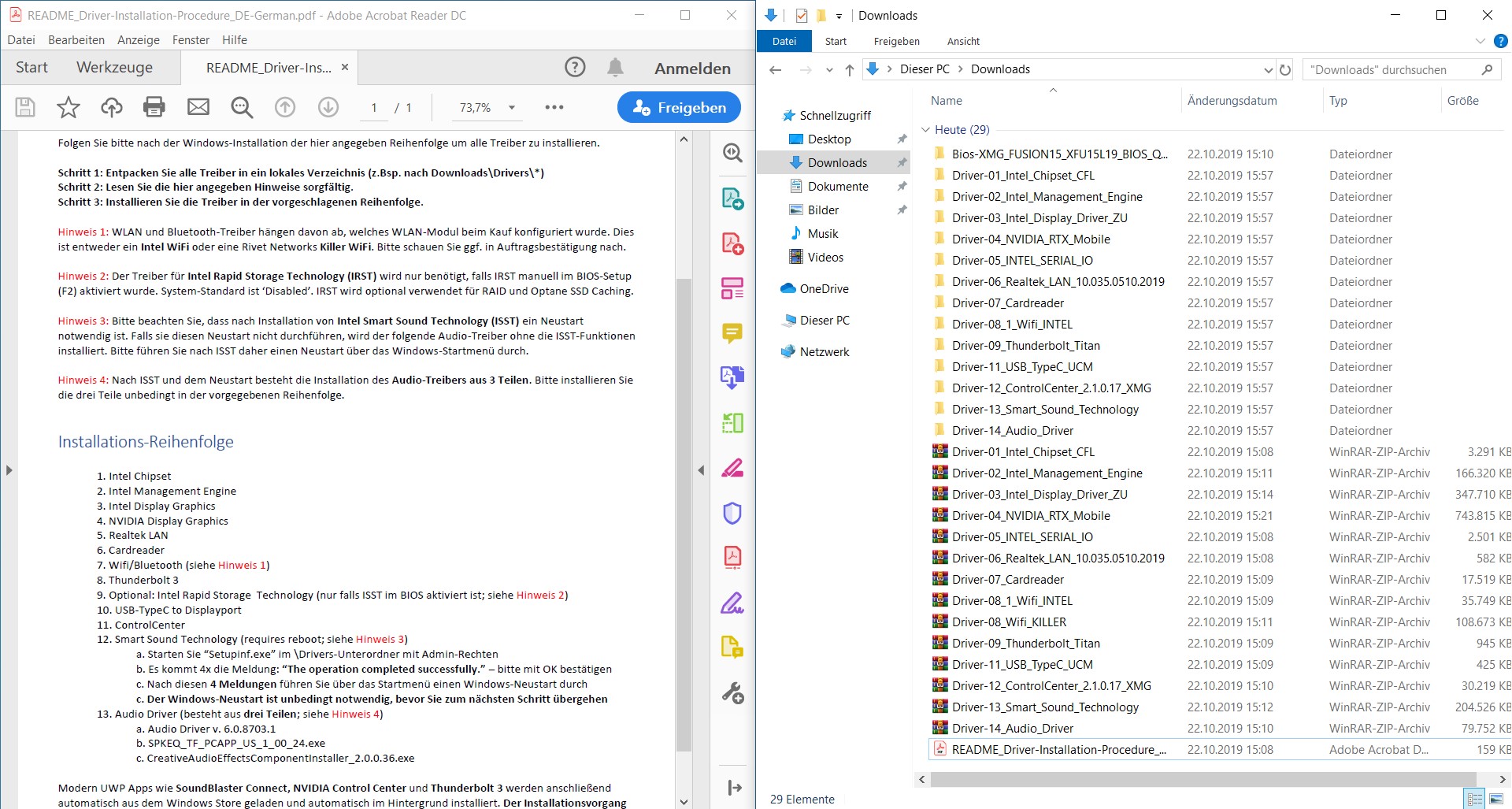

Installationsanleitung (einseitige PDF von der Webseite)
Mir sind 3 Fehler aufgefallen - zwei davon nicht besonders schlimm, einer nervig. Die Zahlen bei der Installationsreihenfolge stimmen nicht (mehr), da die Nummer 5 (Intel Serial IO) dazugekommen ist. Dadurch verschiebt sich alles ab der 5 um eins nach hinten. Geschenkt, kann man sich denken. Unter Punkt 9 ist die Rede von ISST, obwohl IRST gemeint ist. Geschenkt, kann man sich denken. Bei Punkt 13 wirds aber doof: Ihr sprecht davon, dass der Audiotreiber unbedingt in der richtigen Reihenfolge installiert werden muss - seid euch dann aber nicht einig in welcher. In der Anleitung wird an zweiter Stelle SPKEQ....exe und an dritter CreativeAudio genannt. Im frisch von eurer Seite gedownloadeten Treiber sind die Stellen zwei und drei aber in genau umgekehrter Reihenfolge markiert! Welche ist jetzt die korrekte Reihenfolge? Anbei zwei Bilder zur Verdeutlichung.
