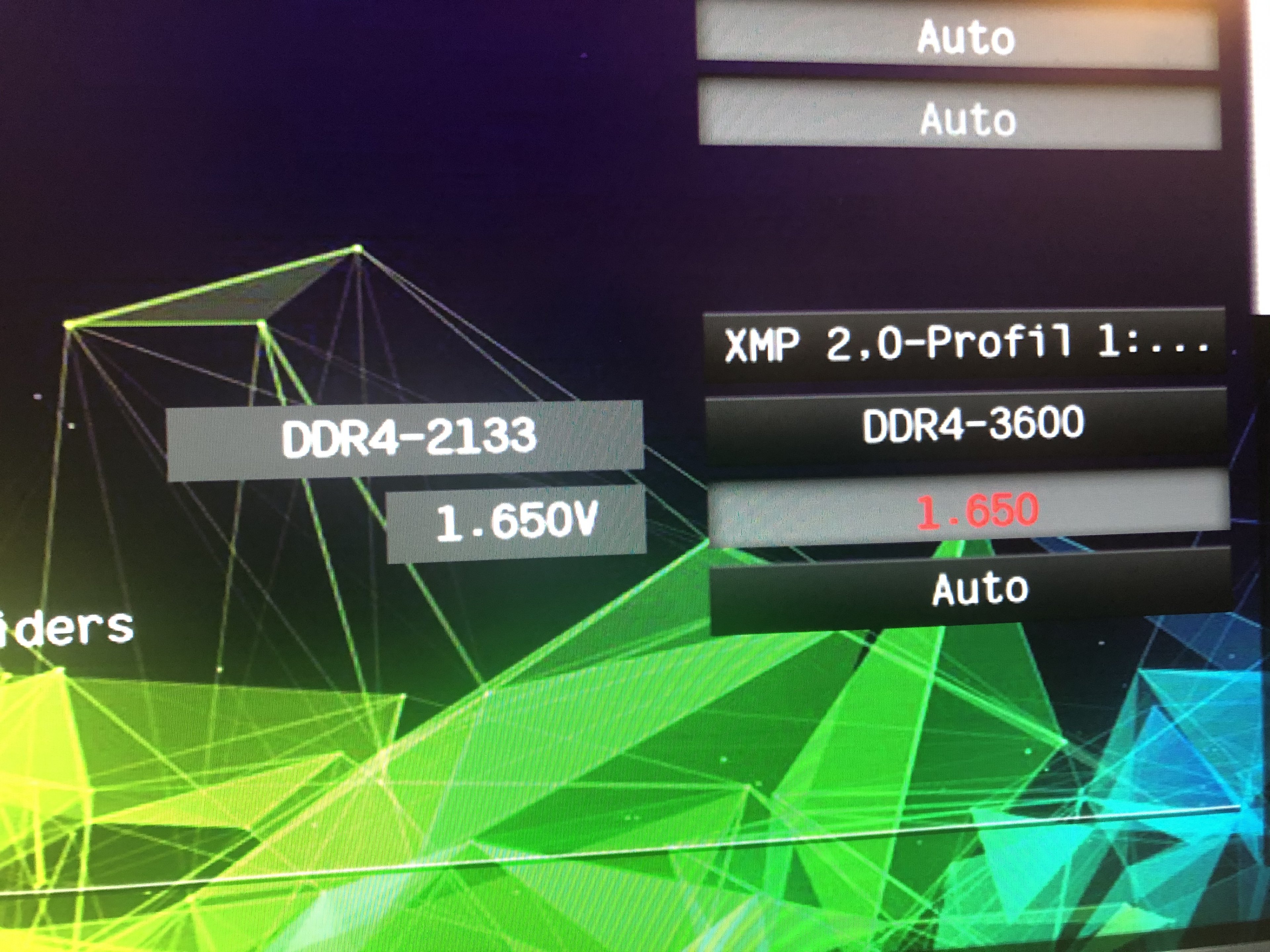

Ich habe den RAM mit dem XMP Profil geladen und immer höhere Spannungen ausprobiert (habe bei 1.35V angefangen und bei 1.65V aufgehört). Selbst bei 1.65V ging der Pc nicht an. Der RAM leuchtete kurz auf und schaltete sich aus und der Rest des Systems auch. (der Bildschirm blieb schwarz). Dann startet der Pc sich neu und der RAM wurde auf 2133 zurück gesetzt. (der RAM funktioniert auf 3200 mhz und 1.35V) Ich habe auch schon das neuste BIOS auf den Pc gemacht hat aber auch nicht gebracht. Ich weis nicht was ich noch tun kann. Kann das am Netzteil liegen das es schon so alt ist und ich nicht genügend Strom liefern kann. Ode habe ich Pech mit der CPU oder dem RAM ?

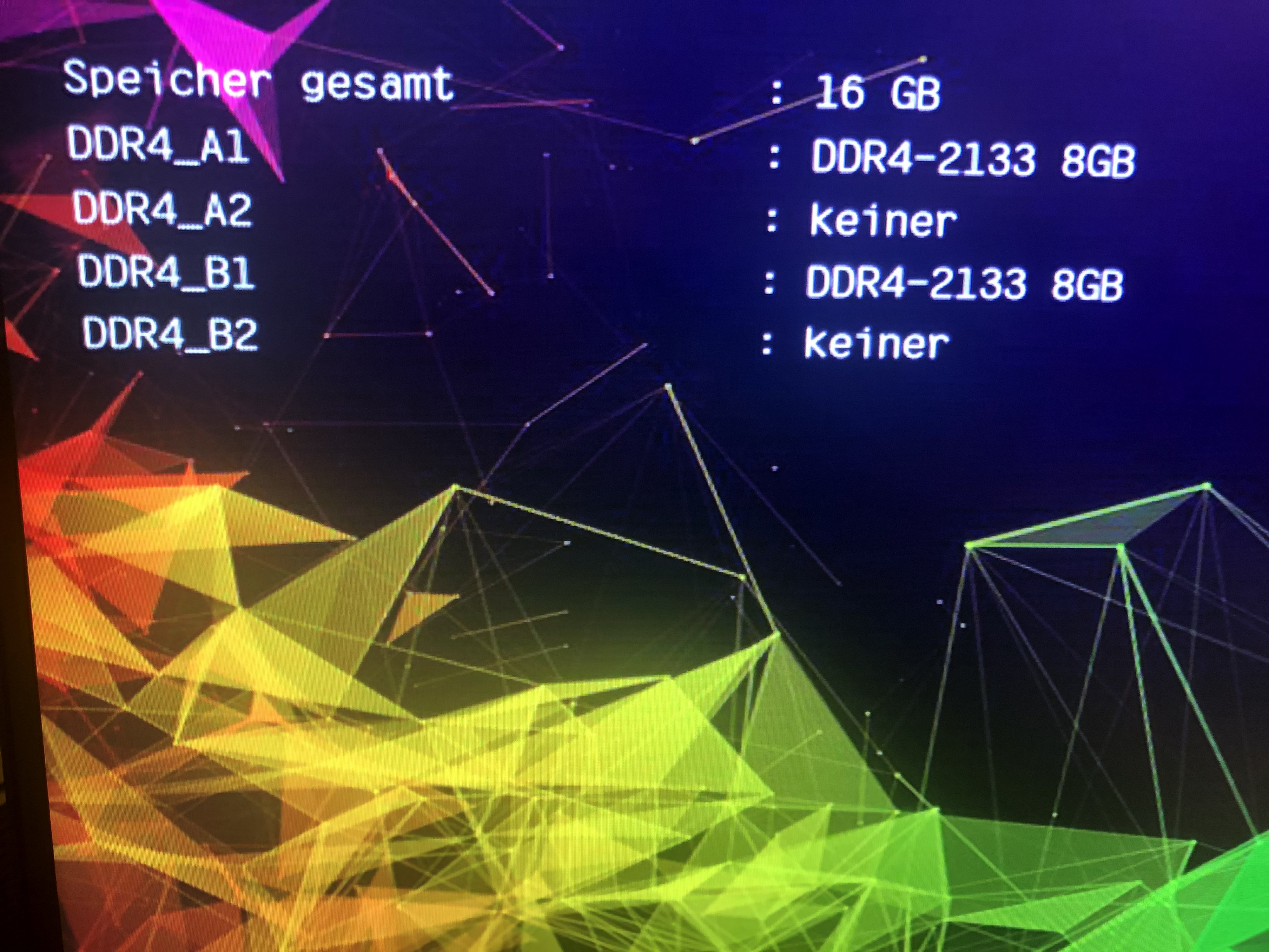

Hier sieht man eine Belegten Slots. Sollte richtig sein oder ?
Ja wird schon stimmen :)
Die Anleitung sagt dir das ganz genau, wie die Slots belegt werden müssen. Sollte aber so passen.
Steck mal auf A2 und B2 um. Meistens ist das die "richtige" konfiguration.
Ja das stimmt. Und das ist auch nicht mein erster Pc. Ein wenig weis ich wo was hinkommt xD Habe jetzt das ganze schon mit 1.548 V 3600mhz und dem Profil Auto probiert geht nicht. Ich probiere es noch etwas höher aber ich glaube das geht nicht.
Alles klar probiere ich aus.

Omg danke für den Tipp mit dem RAM Solt Wechsel es geht. Sogar ganz normal mit XMP 1,35 V. Dankeschön an euch alle die mich so schnell unterstützt haben. Bleibt alle Gesund

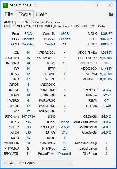

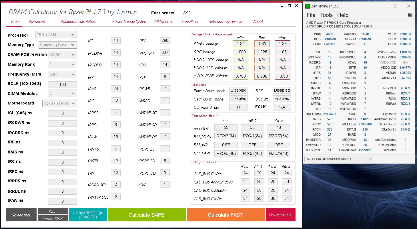

nowel schrieb:
nim DRAM Calculator für Ryzen und werte von RAM per hand in Bios intragen.
https://www.computerbase.de/news/arbeitsspeicher/dram-calculator-ryzen-ram-oc.67693/
Mit ZenTimings Auslesen technischen Daten von RAM.
https://www.computerbase.de/downloads/systemtools/zentimings/
zuerst mit DRAM Calculator für Ryzen werte von RAM per hand in Bios ( Erweiterte Speicher-Einstellungen ) eintragen und rest dann werte von ZenTimings.
anbei siehe Fotos
