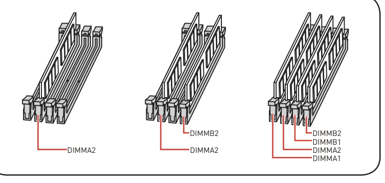

teste XMP mit nur einem Modul in A2, wenn das läuft, stecke das zweite Modul in B2 dazu.
Wenn die beiden funktionieren, die anderen beiden dazu stecken.

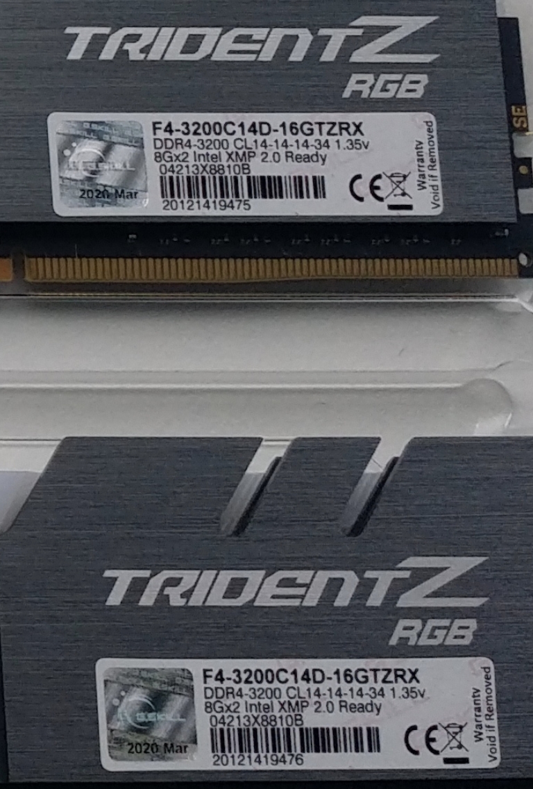

Typnummer ist nur erstrangig relevant, zweitrangig relevant ist die Revisionsnummer die auf den Bausteinen drauf sein sollte. Andere Revision = andere Speicherchips verbaut.
Kannst ja mal Bilder von den Typschildern der RAMs reinstellen
Es klingt zwar ulkisch, aber gerade bei 4er Bestückungen nummeriere ich die Riegel damit ich sie dann später wieder in der selben Anordnung auf die Bänke bekomme. Diese Riegel sind nie völlig identisch in ihren Werten unterwegs sodass es schon beim versehentlichen tauschen zweier Module das XMP-Profil nicht mehr stabil läuft. Gerade die Ryzen sind da etwas heikel.
die Seriennummer der Module ist fortlaufend, 2012149475 und 2012149476 sind zB ein Kit!
Beispielbild:

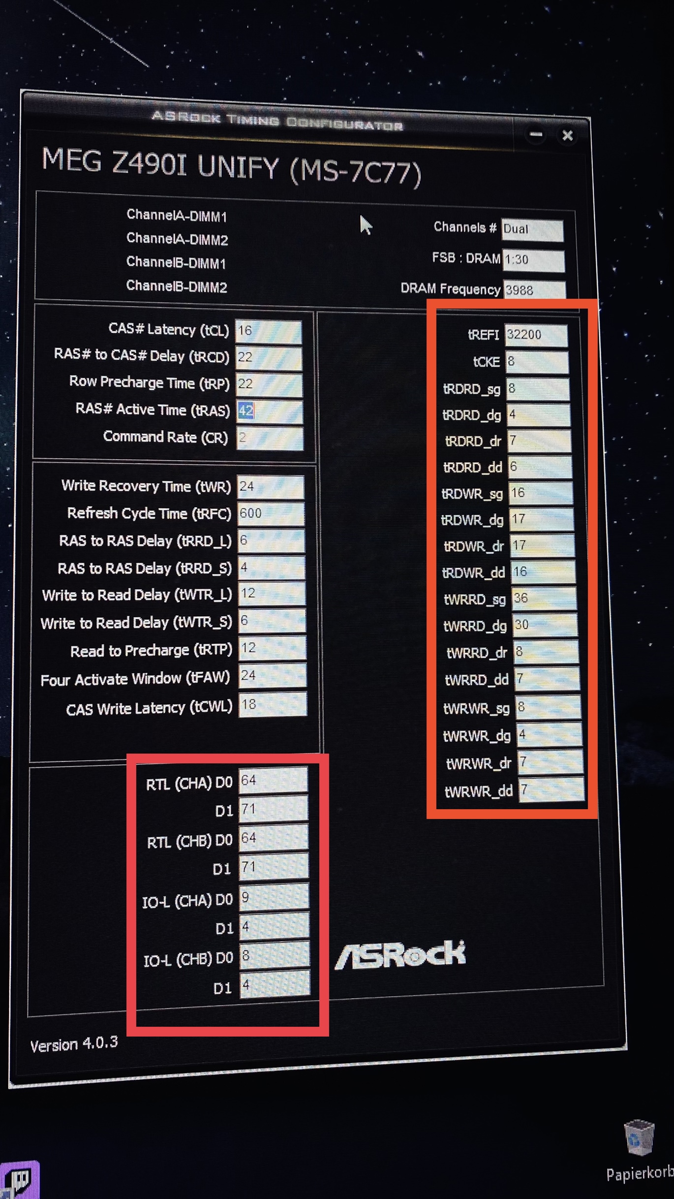

Bei Beiträgen ala „Ram läuft plötzlich nicht mehr „ würde ich immer den Speicher / Ram neu trainieren lassen.
In meinem Falle führt ein XMP Profil zu genau dem gleichen Verhalten. Auch die gleichen Primär und Sekundär timings führen zu den gleichen Fehlern wenn der Speicher nicht richtig trainiert wurde.
Meine Empfehlung.
1.XMP Profil aus
2.Ram und Nebenspannung händisch eingeben.
3.XMP Timings händisch eingeben.
4. Bei BootOption . Fastboot aus und SlowMemory Training oder ähnliches aktivieren.
5. Jetzt mit jedem Boot die Speichergeschwindigkeit erhöhen.
( Zwischendurch Memtest oder ähnliches durchführen )
Die rot markierten müssen richtig trainiert sein sonst hat man keine Chance.
