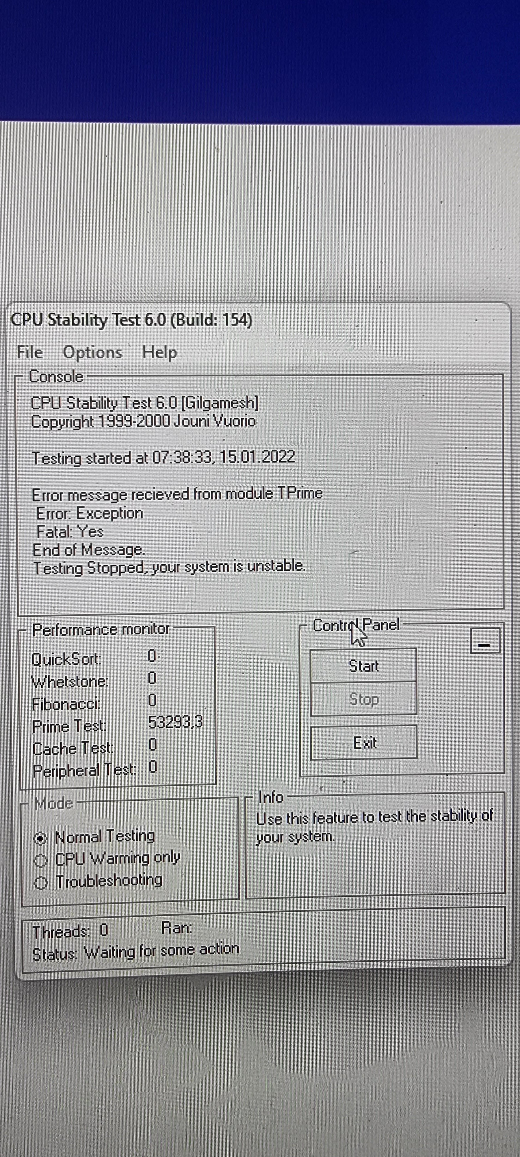

Vielleicht kennt sich jmd damit aus ? Das ist das Testergebnis

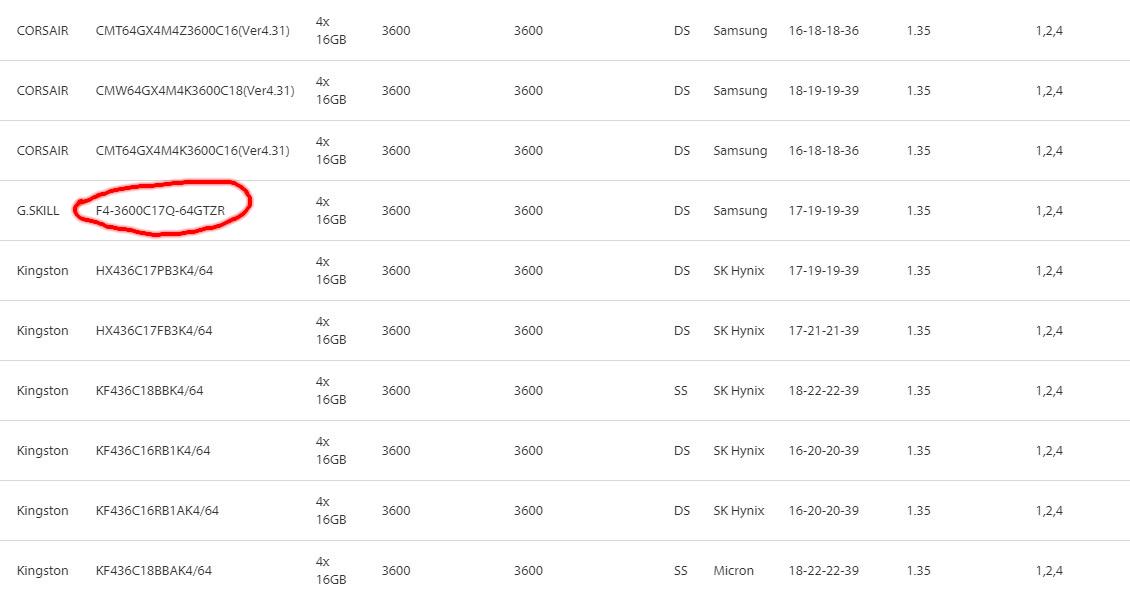

Nun hat sich herausgestellt dass meine Ram module nicht in der Kompatibilitätsliste aufgeführt sind.
Daher habe ich mir nun welche bestellt die in dieser Liste auf der Asus Seite stehen.
KF436C18RBK2/64​
2x32 Der Empfehlung eines Vorangegangenen Posts entsprechend

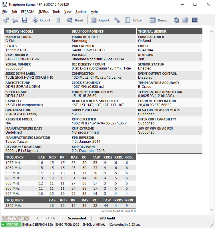

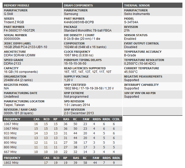

Du hast F4-3600C16Q-64GTZR ? Die stehen zwar nicht in der Memory QVL aber F4-3600C17Q-64GTZR
und Beide haben laut HWLuxx Samsung B-Die Chips also probier XMP + manuell Timings 17-19-19-39
Wenn das stabil läuft dann kannst du jeden Wert stufenweise senken und testen bis du das Limit hast.

F4-3600C16D-64GTZR wäre ein 64GB-dualkit, also 2x32GB, mit 3600 CL16-22-22-42. außerdem Trident Z RGB ([...]GTZR[...]) und nicht Trident Z Neo ([...]GTZN[...]), wobei das für die chips keinen unterschied macht.
wenn du zwei 32GB-dualkits hast sind das jeweils F4-3600C16D-32GTZN.

F4-3600c16D-32GTZN DDR4- 3600CL 16 16 16 36 1,35V 16Gx2 Intel xmp 2.0 Ready
also 2 sets davon also 4 Riegel = 64 Gigabyte

Nix kaputt, einfach nur ein XMP mit zu scharfen Timings. Siehst doch, dass das CL17er in der QVL steht.

Also ich bin jetzt aktuell mit geladenem xmp und 17 19 19 39 1,36V und manuell 3100 MHZ auf den Desktop gekommen. Mal schauen ob das ohne Bluescreen bleibt. Jedenfalls scheinen wir der Sache näher zu kommen
Aber Error Message received from Module t prime bleibt
