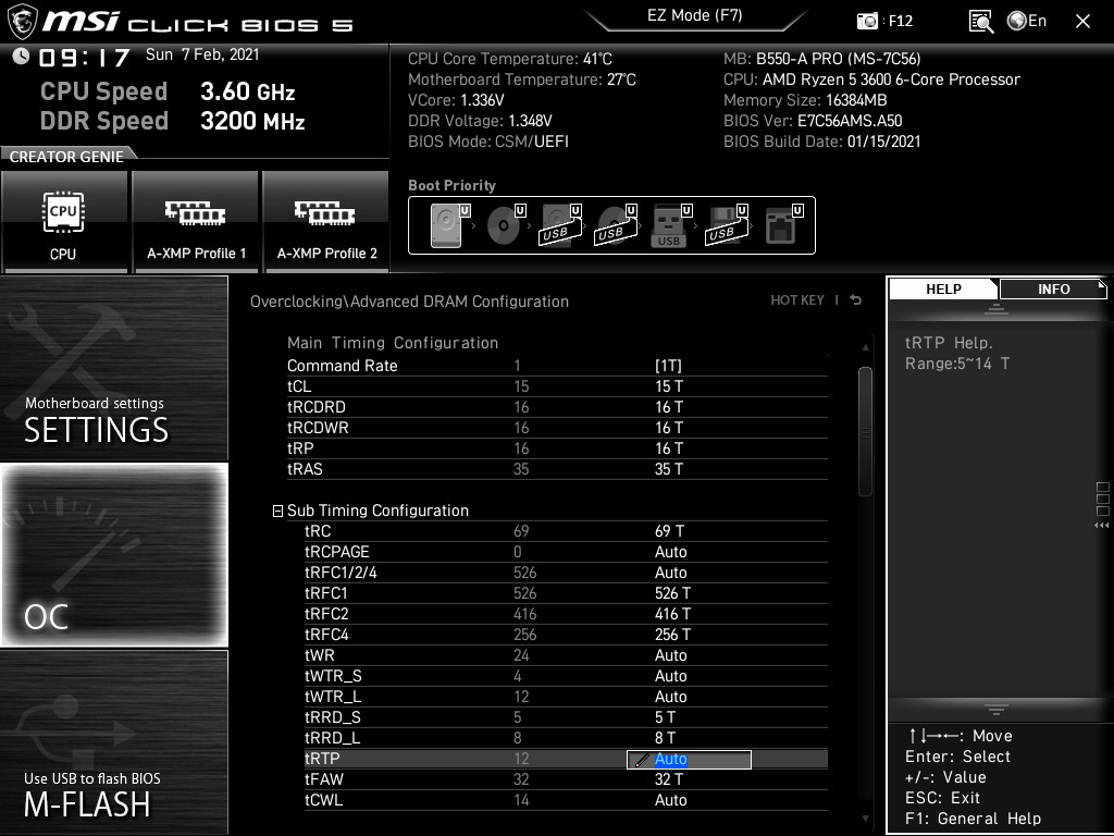

ich hab mir aus der 750€(-AMD)-Zusammenstellung folgendes zugelegt:
CPU AMD Ryzen 5 3600, boxed mit Kühler
Board MSI B550-A Pro
RAM Crucial Ballistix DIMM Kit 16GB
Den Rest habe ich aus meinem alten System behalten weil noch gut und die Grafikkarten ja momentan bekannterweise ziemlich überteuert sind.
Jetzt habe ich folgende Frage: wer hat das auch schon gebaut und konnte dann das XMP vom RAM erfolgreich laden? Bei mir hat es trotz aktuellster Version vom BIOS die CL nicht auf 15 setzen wollen, ist immer auf 16 geblieben.
Als ich schlussendlich das XMP aus gemacht habe und exakt die gleichen Werte wie dort hinterlegt manuell eingetragen habe gings...
Ich denke die Frage passt hier rein, weil jeder der den Weg ins BIOS findet auch XMP klicken kann.

Zu deinem"problem", wenn du XMP lädst, wird automatisch der Geardownmode eingestellt. Dadurch gibt es dann keine ungeraden CL werte( dient der Stabilität).

Ist bei mir dasselbe. Habe auch den 3000er mit cl15. Wenn ich das Profil lade und zusätzlich auf 3200 MHz stelle, kann ich im BIOS "tun was ich will", cpu-z zeigt mir hartnäckig cl16 an. Ich hab's aufgegeben und hoffe, dass das, was im BIOS steht, stimmt.

Es ist egal ob XMP oder alles per Hand, solange der Geardownmode an ist, bekommst du nur gerade CL werte!
Reaktionen: Bl4cke4gle
Bl4cke4gle schrieb:
Auch wenn ich alle Timings per Hand eingebe?
Genau das habe ich auch gemacht, hab ich dabei zufällig den GDM ausgestellt? War das die CommandRate? Sonst hab ich in den Einstellungen nichts geändert außer die RAM-Voltage auf die angegebenen 1,35V. Ich häng mal die Bilder an, wies aktuell eingestellt is und auch laut HWiläuft.
