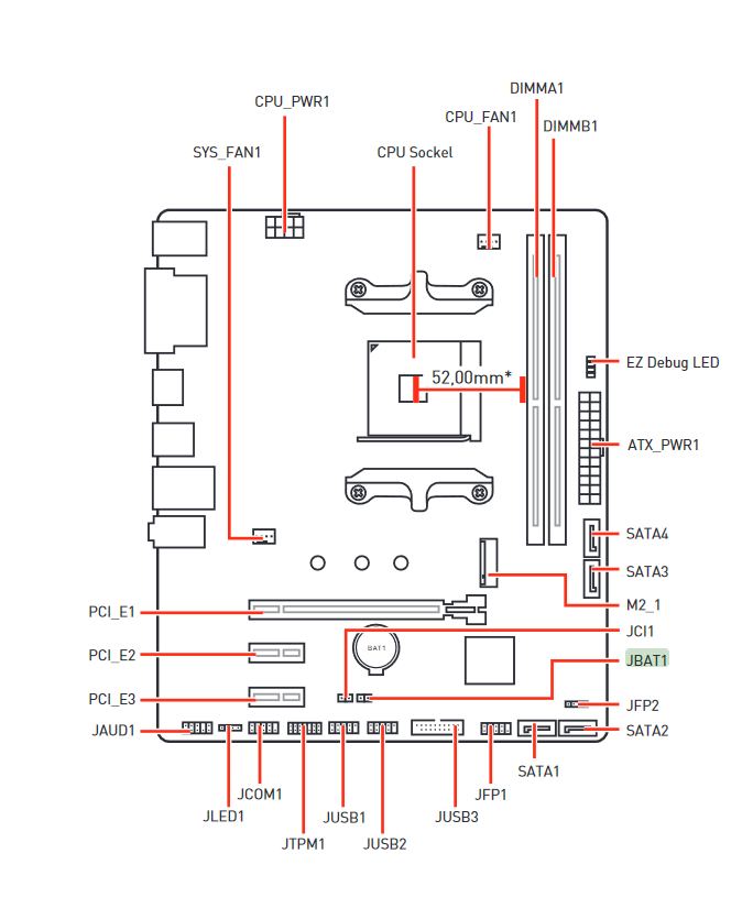

Cmos reset dürfte dein Problem beheben :)
Reaktionen: Rouven90
Alles was leitet funktioniert, Schraubendreher etc...
Jab, Cmos Reset hilft.
  • Dabei das Handbuch des Mainboards zur Hilfe nehmen.
  • Eventuell muss du nen Jumper setzten oder das - Netzkabel ziehen oder die BIOS Batterie entfernen. Hängt ganz vom Mainboard ab.
  • Vllt. gibt es auch einen Button dafür =)
Ach und wenns wieder läuft, nicht aufgeben und geduldig frickeln bis du die 3000 am laufen hast. :)

Leute. Ich könnt vor Glück grade springen! Hat geholfen!
Super. Vielen Vielen Dank für die schnelle Hilfe euch dreien!!
