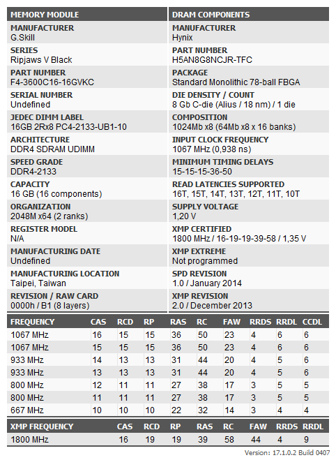

Habe nach einem Mainboard-Tausch nun auch von einem Kingston FURY DIMM 32 GB DDR4-3200 Kit gewechselt auf ein G.Skill Ripjaws V F4-3600C16D-32GVKC.

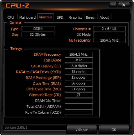

Damit startet der PC wenigstens und ich kann ihn ohne Probleme nutzen. Jedoch klappt das XMP Profil nicht und der RAM läuft nur im default Profil mit 1066 MHz. Im BIOS ist zwar XMP aktiviert, aber sobald ich das setze hört man beim einschalten wie er 3x "clackt" und neustartet und dann gehts, aber eben mit dem default Profil.
Hatte schon manuell auf 3000 MHz gestellt, damit ist er geposted, aber dann kam direkt BSOD mit Fehler.
Bei 3200 MHz oder 3600 MHz posted er nicht mal mehr.
Kann ich da manuell noch rumschrauben, oder ist der Speicher defekt? Oder gar die CPU, da ich wie erwähnt schon diverse Probleme mit dem Kingston Fury kit hatte sowie auch mit nem definitiv funktionierenden alten Kit von einem Kollegen (ging immer nur mit einem Riegel, nie mit 2).

Vermute der Ram ist defekt.
Bitte mit MemTest86 testen.

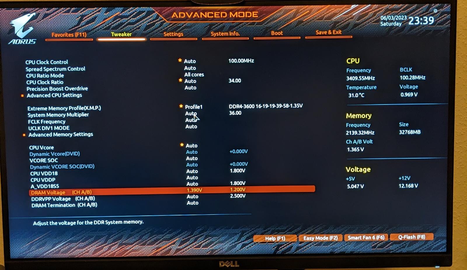

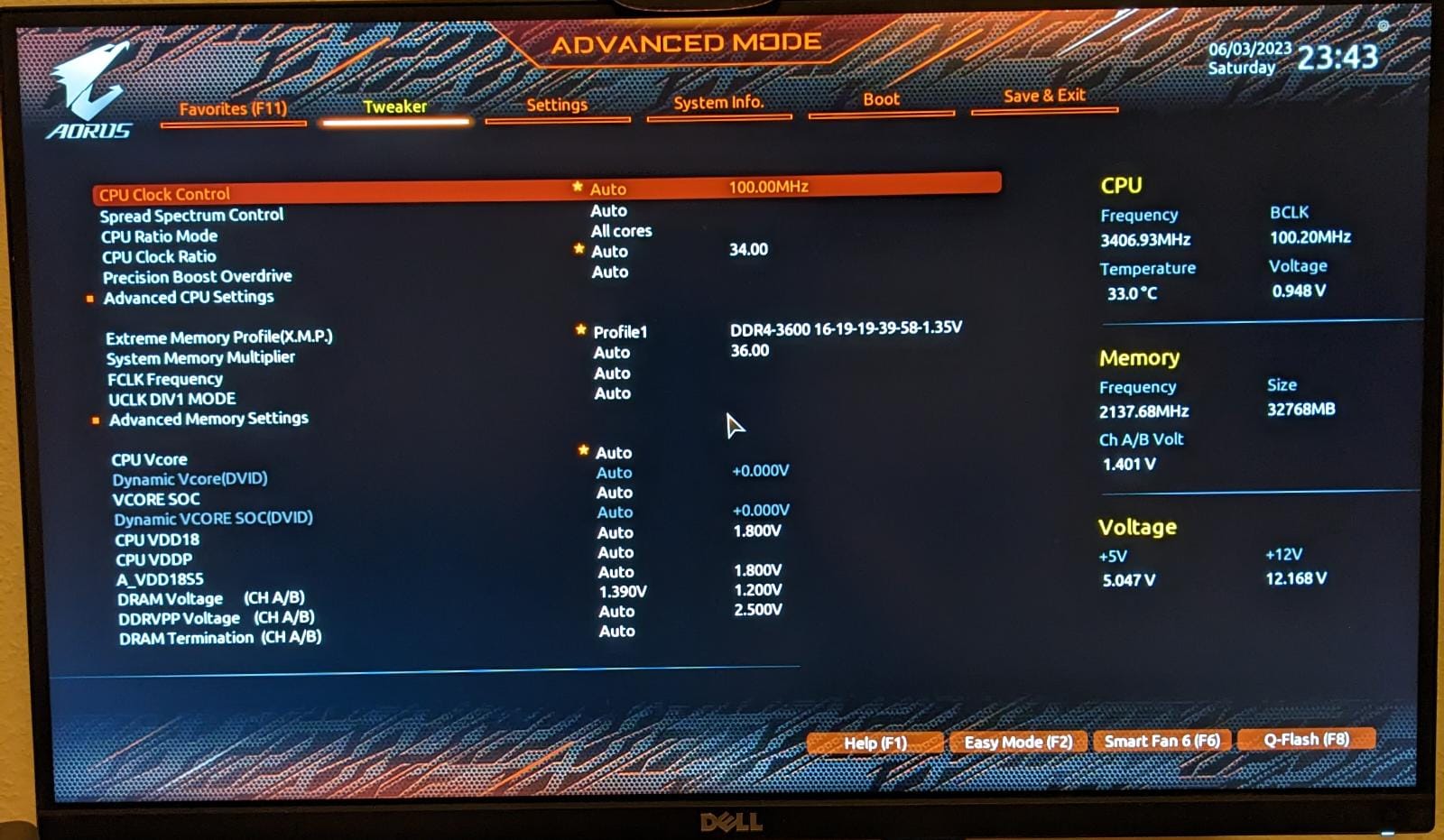

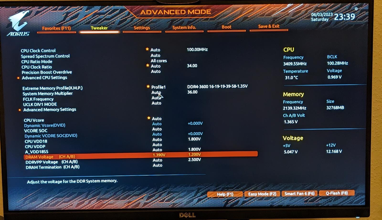

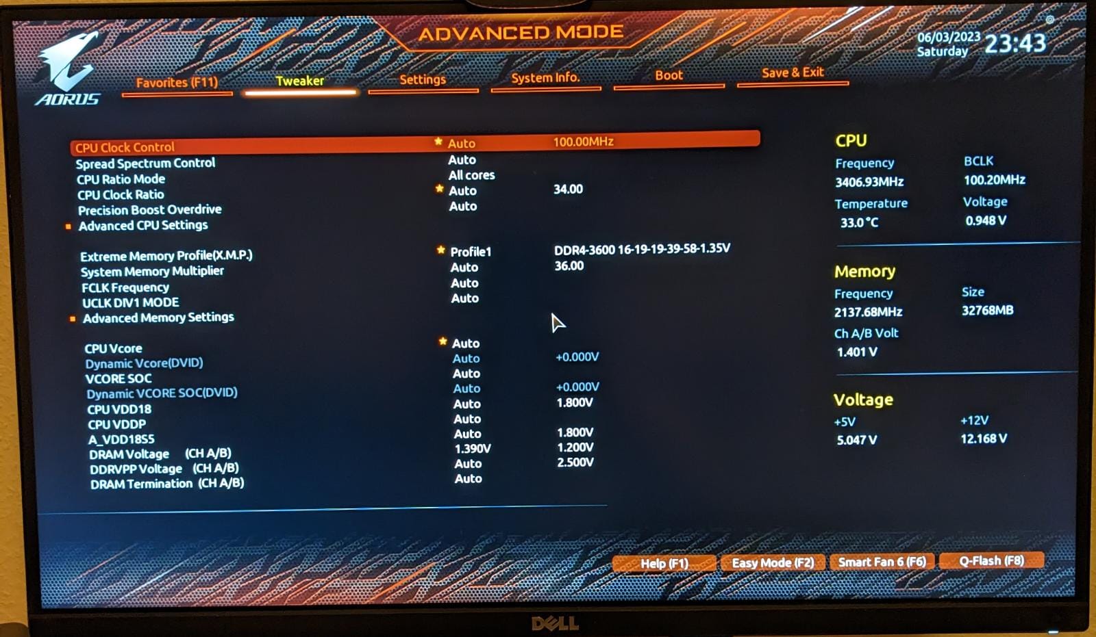

@BmwM3Michi ja steht auf 1,35V. Habe es eben auch mal manuell auf 1,39V gestellt, aber bringt auch keine Besserung. Er nimmt das aber wohl an und setzt es sogar nochmal minimal höher auf 1,4V (siehe Bilder)

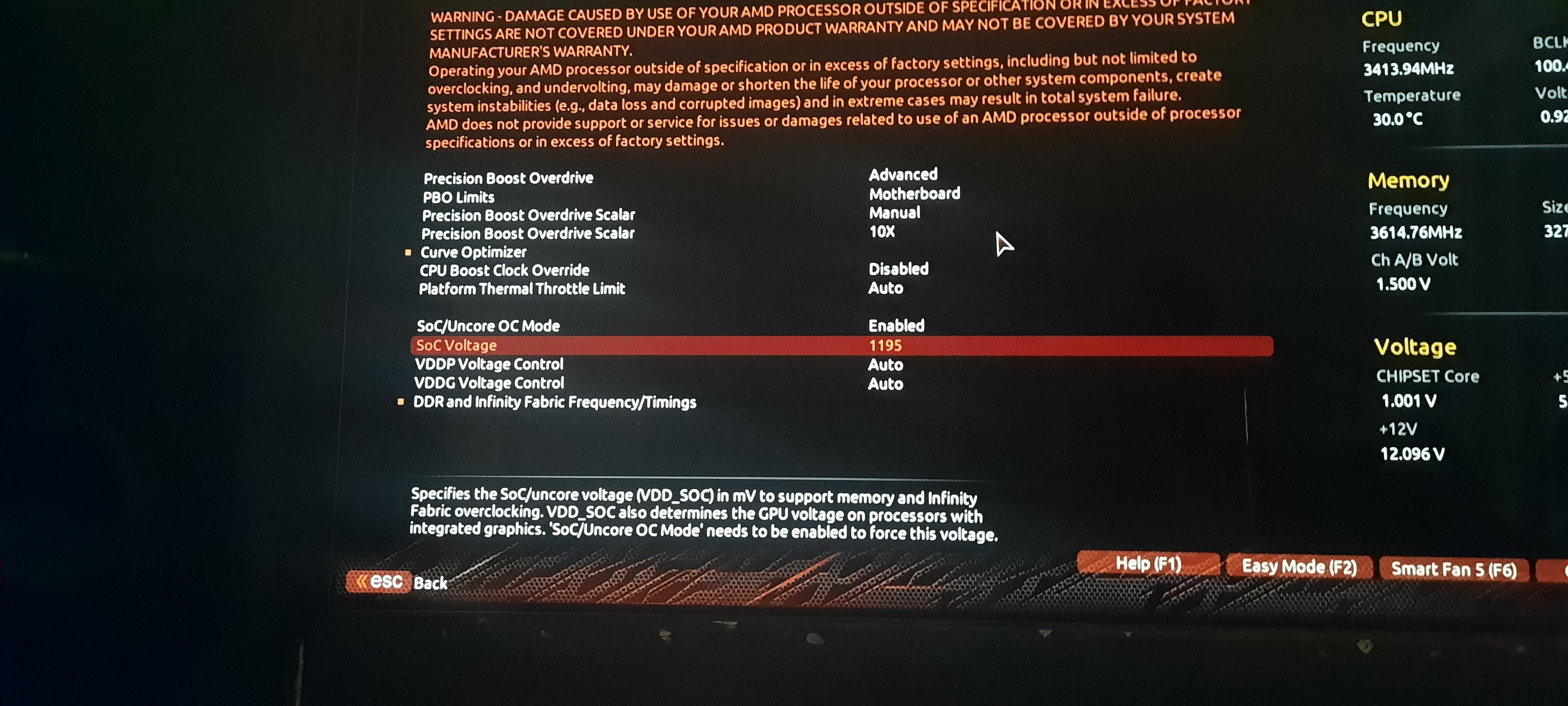

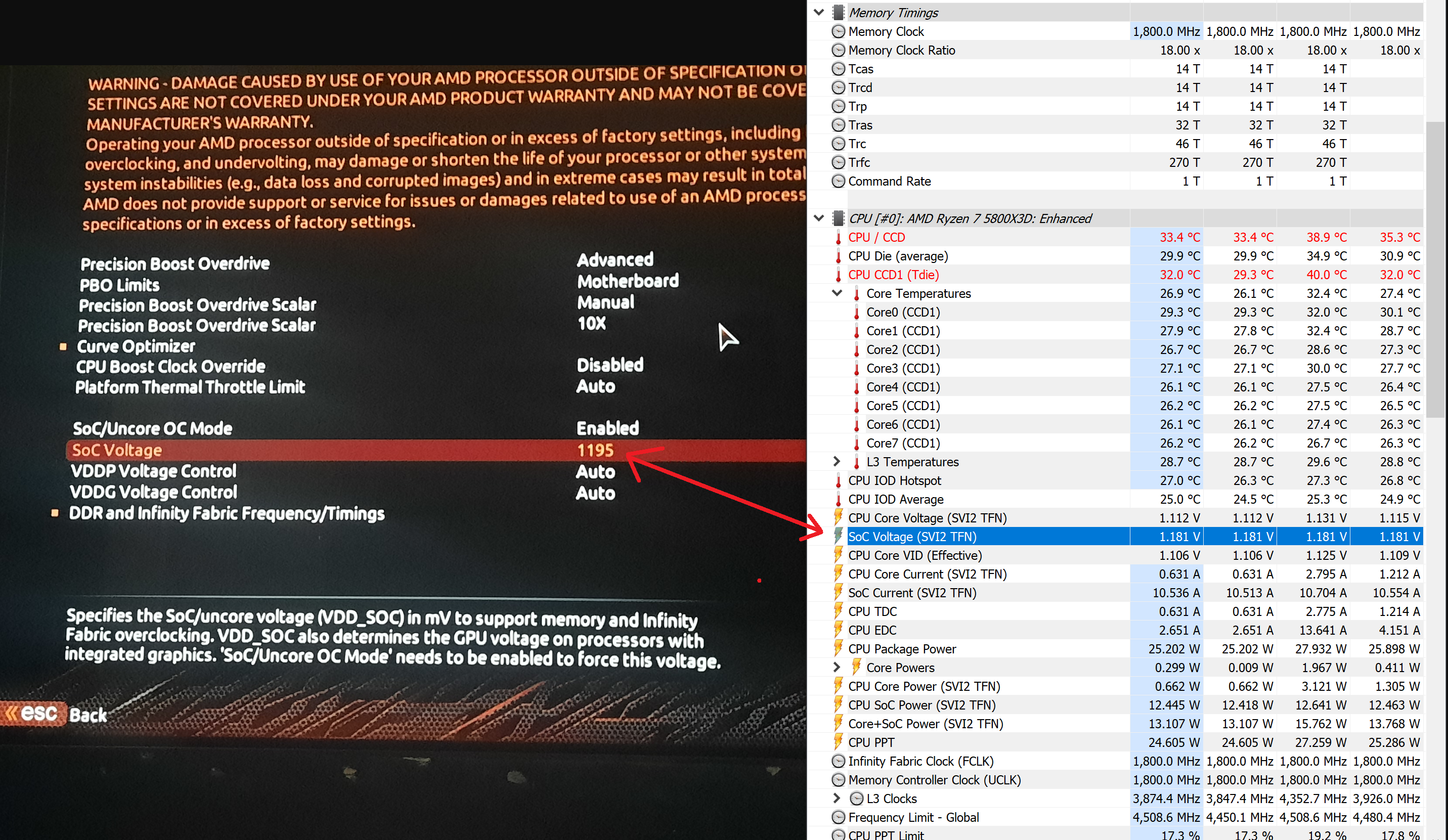

Stell mal SoC Spannung auf 1.2V (Limit). CCD/IOD beides auf 1.050V. Das sind erstmal nur Testwerte zum Gucken, ob was passiert.
Falls das nichts bringt, mach mal tRCD auf 24. Der Wert stellt für den Speichercontroller den größten Stress da.

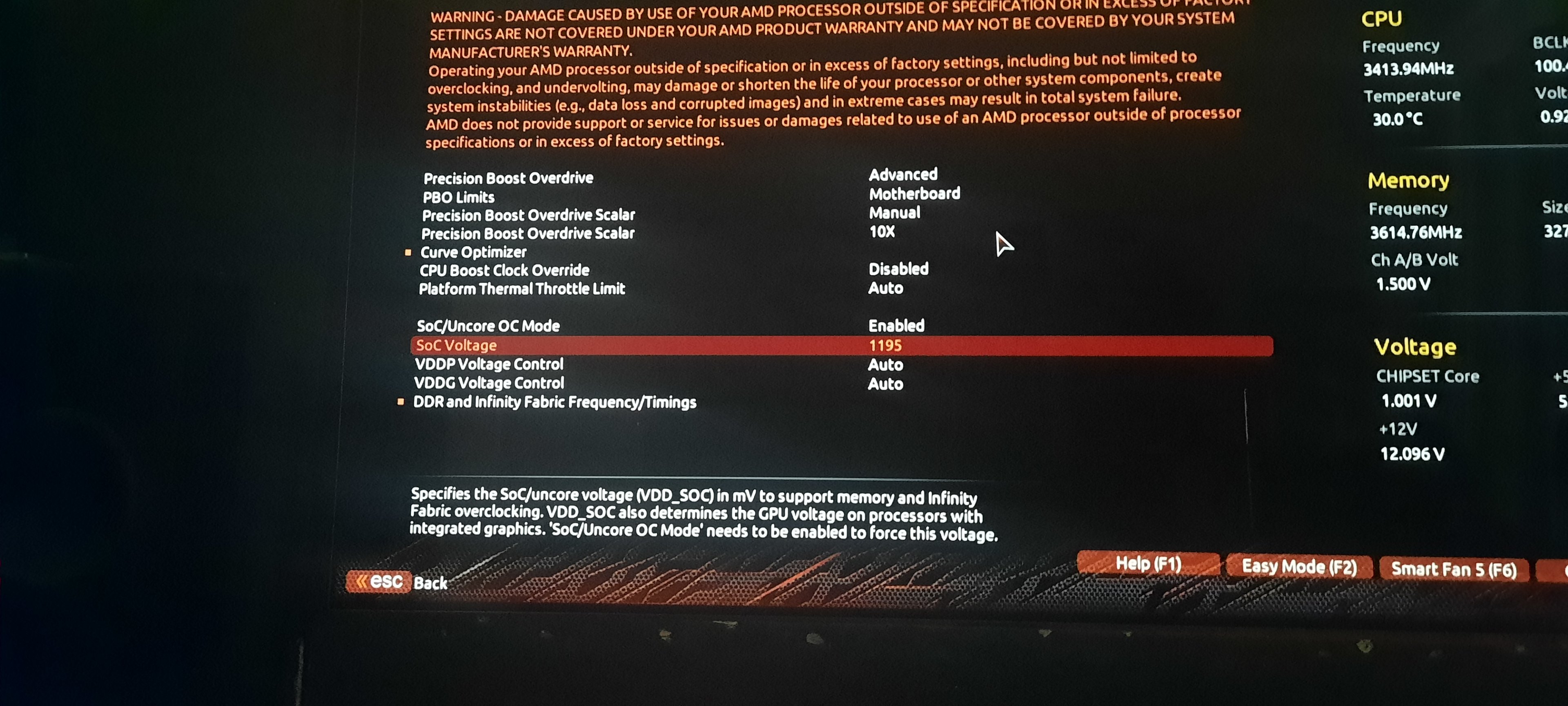

@Nova eXelon ist das die Einstellung "VCORE SOC" ?

blubbs schrieb:
Oh ja ich vergaß, wie bekloppt Gigabytes BIOS aufgebaut ist. Also SoC Voltage gibt es mindestens dreimal im BIOS (mein nächstes Mainboard wird ein MSI allein' deswegen). Ich stelle immer alles im "AMD Overclocking" Menü ein.
Hier wird das ohne "Punkt" eingetippt. Also 1200 ist 1.200V. Ob er das dann wirklich genommen hat, kannst du so gucken (wobei das BIOS das auch irgendwo anzeigt)

Dann SoC auf 1.194 V gestellt und er startet auch mit 3133. Aber es sind diverse Fehler spürbar, ein Bluescreen beim installieren und der Browser ist auch abgeschmiert.

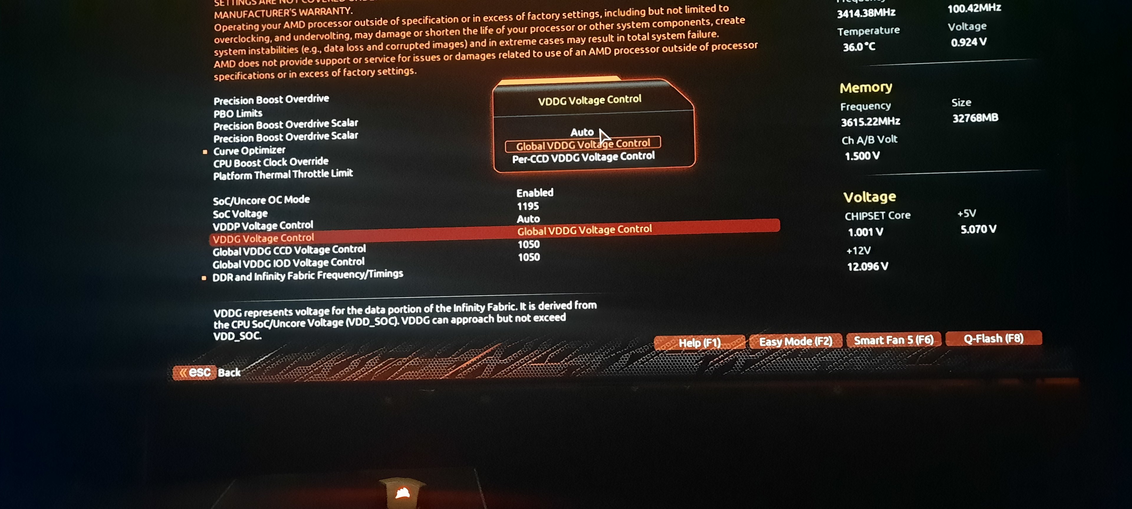

@Nova eXelon wo finde ich denn die Settings für CCD/IOD? Das SoC hat ja anscheinend was gebracht, aber stabil ists halt nicht.
Direkt unter SoC Voltage in VDDG Voltage Control.
Diese Spannungen sind für den IF und die Kommunikation dessen mit dem RAM. Stell' 1050 ohne Punkt ein (1.100V ist Limit).
Hast du tRCD auf 24 gestellt (bei AMD ist tRCD übrigens in RD und WR aufgeteilt)? Es entlastet den Speicherkontroller.

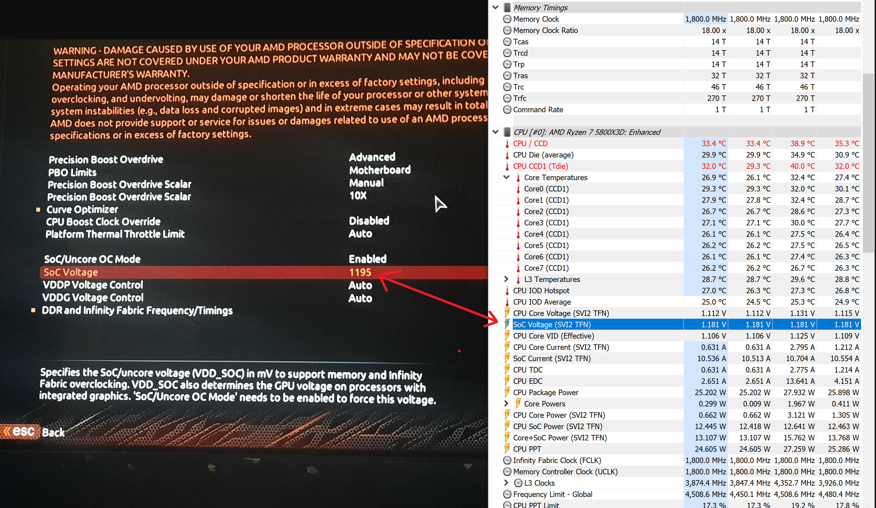

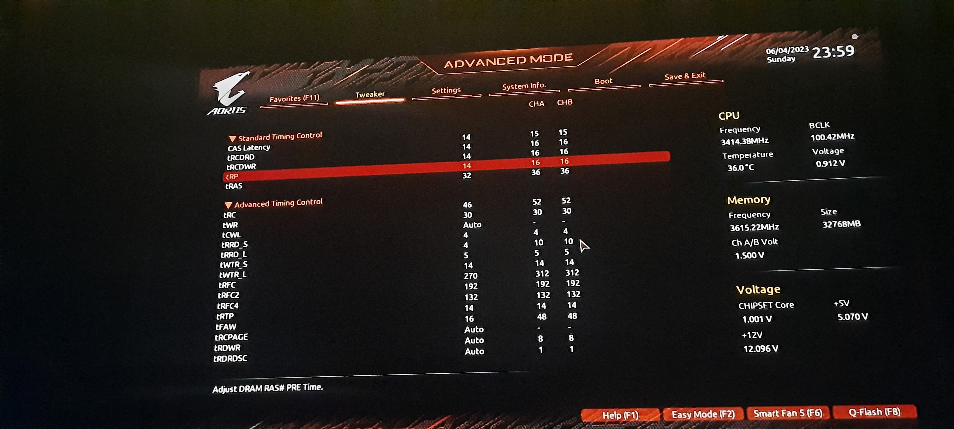

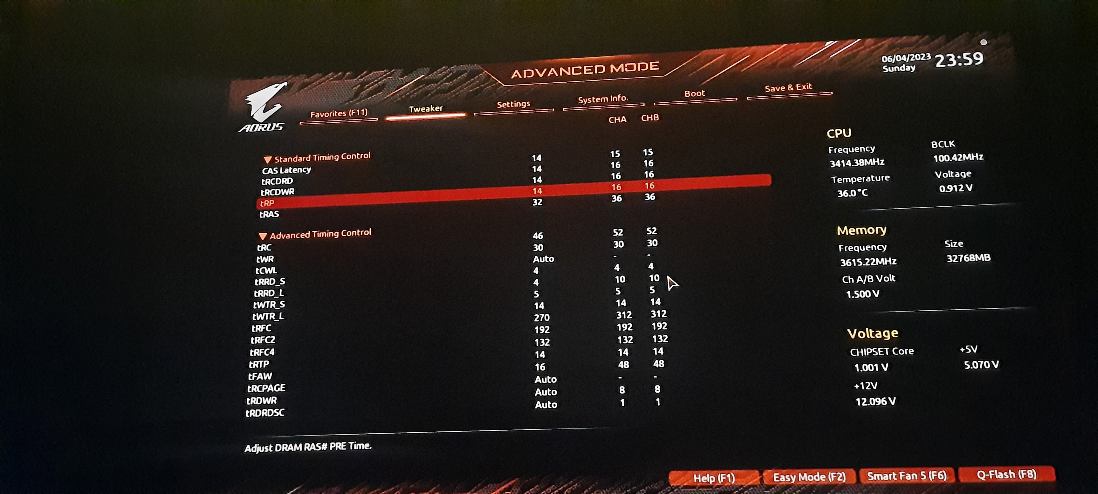

Hintergrund: in meinem letzten Screen mit den ganzen Timings - die Timings auf der rechten Seite sollen ja eigentlich die sein, die das Mainboard für richtig hält, nachdem es mit "Training" fertig ist. Bei tRFC steht 312 (manuell 270). Wenn ich nun auf Auto stell - also die 312 nicht überschreibe, steigen die 312 aber auf über 600, wenn ich in Windows angekommen bin.
Vielleich gibt es bei dir das Gegenteil. Irgendein Wert zeigt das BIOS zwar mit XY an, aber beim tatsächlichen Hochfahren, wird daraus was deutlich geringeres. Kann aber ne sehr zeitaufwändige Sache werden, das rauszufinden.
