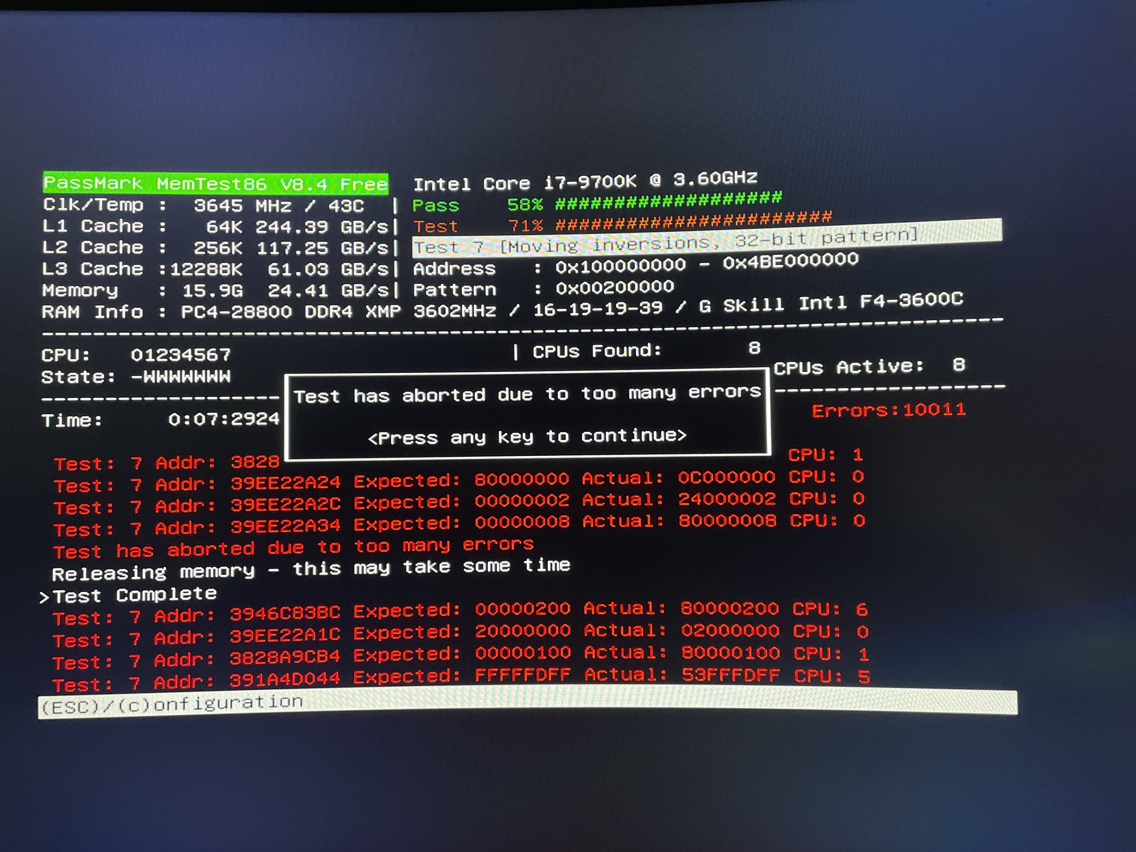

Ich lasse gerade mal MEMTEST durchlaufen.

So, XMP lädt defintiv nicht.
Stelle ich den Ram Manuel auf 3600Mhz ohne Timings einzustellen, rennt es.
Jmd ne Idee?
Habe auch Windows eben neu aufgesetzt.
Du müsstest die einzeln testen auch mit dem ramtest. du hattest ja geschrieben, dass die einzeln liefen. ich nehme an der bootvorgang mit Windows war gemeint.
Wenn der ramtest einzeln durchläuft hast du halt ein Problem mit kontakten, memorycontroller in der cpu oder Board
Wäre halt schon sinnvoll zu wissen, was wirklich kaputt ist, bzw weiter einzugrenzen. Für mich sieht es eher nach Board CPU aus, aber wenn du den Rechner komplett wegschickst, dann ist das auch egal. Dann macht halt der PC laden wieder alles fit. da brauchst auch hier nicht weiter schreiben.
