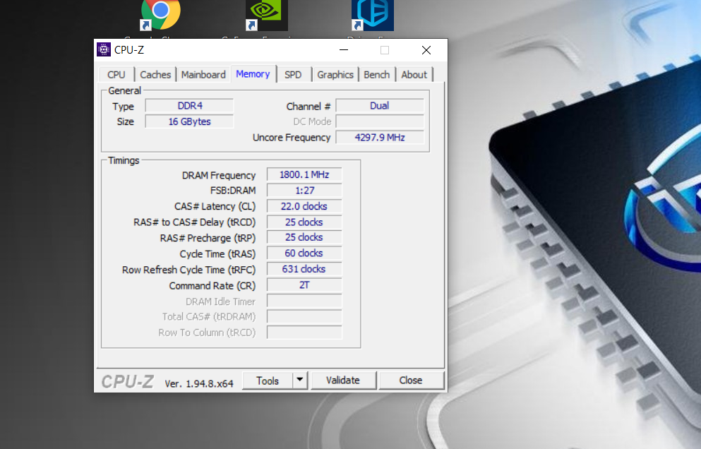

ich grabe den Thread einfach noch mal aus.
Also, ich habe mittlerweile wieder Probleme mit dem RAM.
Lade ich das XMP Profil, bekomme ich BlueScreens.
Ich habe alles mögliche schon versucht, Spannung hoch, Spannung Auto.
Es liegt definitiv hier am XMP.
Ist der Ram defekt? Kann ich das testen, wenn ja mit memtest? Kann mir evtl. jemand dabei helfen?
Falls der RAM defekt sein sollte, welchen sollte ich mir kaufen?
Ich würde MEMtest durchlaufen lassen und mit euch gemeinsam schauen ob er RAM defekt ist, ihr müsst mir nur sagen was ihr hiervon benötigt und was nicht.
Wäre super lieb
Danke und liebe Grüße,
Kevin

lese einfach nochmal den Beitrag von @0ssi nummer 28, das Erklärts eigendlich ziemlich gut.
Intel Garantiert nur DDR4-2666 mit Jedec Profile, das benutzte ja halt nicht :-)
Alles darüber ist mit dem Memory Controller der CPU Übertaktung und Glückssache. Nun könntest du halt den Speicherhersteller noch anschreiben und dem noch schildern, das das XMP Profil nicht stabil läuft und bei dem versuchen Ersatz zu bekommen. Ob es an dem Speicher, Board oder CPU liegt kann ich dir nicht sicher sagen.
Nach deiner Beschreibung Funktionert der Speicher ja zumindest mit dem normalen Jedec Profil, von daher ist alles in Ordnung :-)
Also dann viel Glück mit dem Support der Firmen (wenn du keine manuelle Übertaktung machen möchtest)

Hey,
Ja also, memtest läuft jetzt; bisher keine Fehler. Denke mal er ist nicht defekt. Evtl mal mit manuellen Timings auf 3200 versuchen? Leider kenne ich mich damit absolut nicht aus, leider.
Gibts nicht irgendwie einen Rechner im Netz, der mir die Timings ausrechnet grob?
