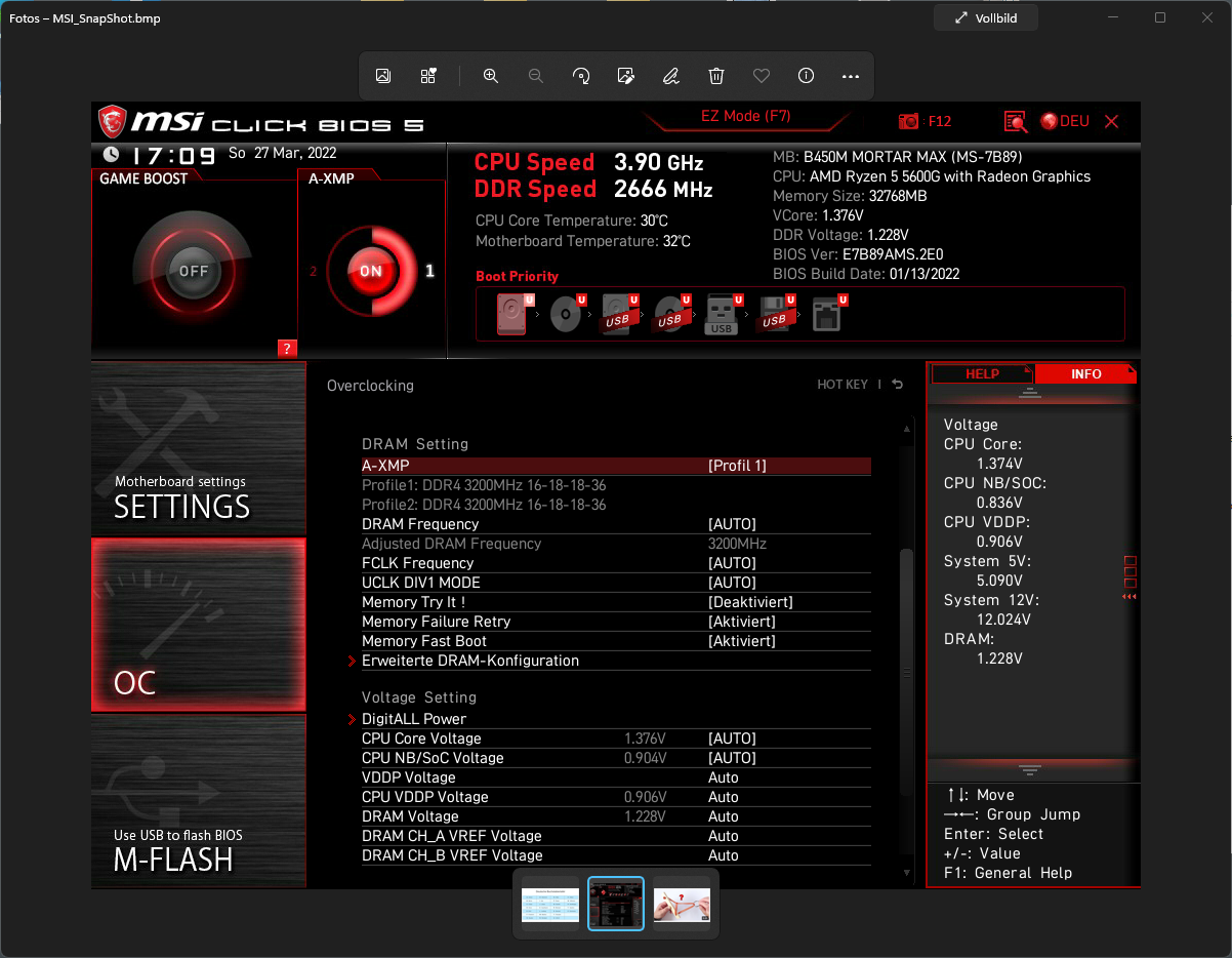

XMP Profil so richtig ?
Mache doch bitte einen screenshot und poste den direkt als Bild. Eine wie auch immer benannte angehängte Datei macht hier keiner gerne auf.

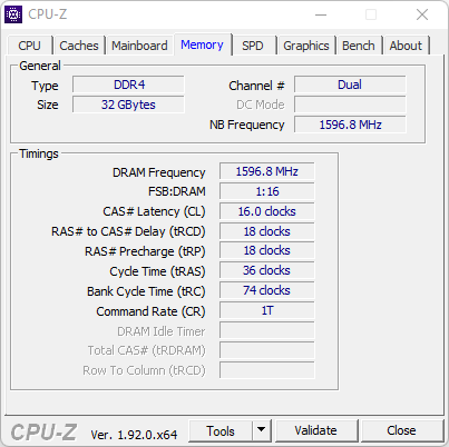

Hier von CPU-Z Memory ein Bild
Reaktionen: Zwirbelkatz
passt
Wenn die Kiste rumzickt stell bitte die Comnand Rate von 1 auf 2 um
Ich meine die AMD APUs können SAM. Das kannst du noch checken.
Den Ram kannst du probehalber mit XMP und 1800MHz laufen lassen. Falls instabil, eventuell mit DRam-Voltage von bis zu 1,4v. Den Infinity-Fabric-Takt in dem Fall ebenfalls auf 1800MHz.
Derzeit ist beides mit 1:1 auf 1600MHz. (Double Data Ram 3200)
Wenn XMP so wie es bei mir eingestellt ist in Ordnung ist dann lasse ich es, ich meinte nur da es immer empfohlen wird wenn einer einen PC zusammenbaut. Ich habe ja von dieser Sache absolut keine Ahnung, desshalb bin ich auf euere Hilfe angewiesen.
Bei AMD ist die angezeigte Command Rate bedeutungslos, sofern Gear Down Mode an ist. Und CR2 ist teils instabiler als Gear Down Mode aktiv. GDM ist ab 2666 automatisch aktiviert, sofern man es nicht explizit ausschaltet.
