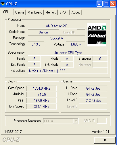

hier die werte von cpu z

nur hast nur einen FSB von 166 anstatt 200Mhz im BIOS eingestellt!
Oder dein Board kann keine FSB200!
166 mal 10,5 = 1743 Mhz
200 mal 10,5 = 2100 Mhz
Das Board kann es, geht bis 200 MHz, aber der Speicher ist die Bremse...;)
Stell mal den FSB auf 200 MHz und den RAM-Teiler auf 3:2, falls dein Board diese Einstellung kennt!

Kann am Speicher liegen, hast "nur" PC2100 -> läuft mit 133 MHz
Ich glaube das liegt daran dass das eine Mudul nur DDR266 ist! Normalerweise brauchst du jetzt einen Teiler der FSB 200 auf 133Mhz runterdrosselt. (Also 2/3! 200 :3 mal 2 ergibt 133Mhz! Oder du kaufst dir DDR400!)

Es gibt wohl 2 Arten des Athlon 3000+. Einen mit 10,5*200MHz (=2100MHz) und einen mit 13*166Mhz (=2167MHz). Du scheinst eine seltsame (und schlechte) Mischung aus beidem zu haben ;). Hast Du vielleicht vorher schon etwas im BIOS verändert? Lade dort doch einmal die "Setup defaults", um den Normalzustand wiederherzustellen.
Seltsam ist weiter, dass 2100er-RAM-Riegel verbaut sein sollen. Wenn das Board den erkennt, schaltet der FSB und damit der Gesamttakt entsprechend runter auf max. 133MHz FSB. Auch da scheint etwas verändert worden zu sein. Lösung: siehe oben + schnelleres RAM einbauen.

Und der Prozessor lief schon mal mit 2100Mhz? (mit dem Speicher und dem Board - das Board kann es zu 100%)
