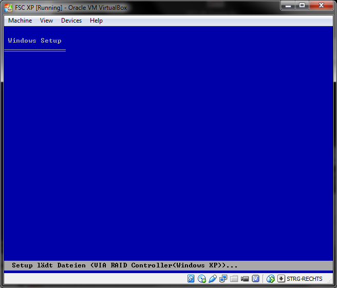

Das XP-Setup lädt am Anfang erst mal alle möglichen Treiber für IDE, SCSI und RAID-Kontroller, ob die zugehörige Hardware vorhanden ist oder nicht.
Mit diesen geladenen Treibern ist im Anschluss die Hardwareerkennung möglich, um im Setup die Festplatten (und deren Partitionen) angezeigt zu bekommen. Zusätzliche Treiber können vorher mit F6 geladen werden.
Die VIA-RAID-Treiber werden daher hier auch in einer Virtual-Box geladen und da ist ebenfalls niemals ein VIA-RAID vorhanden.
Wenn das Laden von Dateien (viaraid.sys oder irgendeine andere Datei) hier fehlschlägt, dann
- ist die CD beschädigt
- gibt es Probleme mit dem RAM, weil defekt oder fehlerhafte Einstellungen von Takt, Spannung oder Latenzen, was im Windows-Betrieb lange ohne Probleme funktioniert (aus meiner Erfahrung das häufigste Problem)
