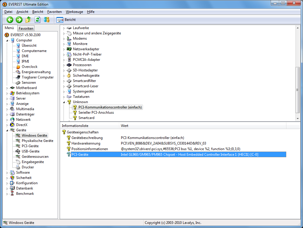

Hallo bei PCI Kommunikationscontroller einfach die Hardware ID
PCI\VEN_8086&DEV_2A04&SUBSYS_C030144D&REV_03
PCI\VEN_8086&DEV_2A04&CC_078000
Und bei seriell Controller
PCI\VEN_8086&DEV_2A07&SUBSYS_C030144D&REV_03
PCI\VEN_8086&DEV_2A07&CC_070002
Vielleicht kann mir da jemand die passenden treiber geben!

Habe mir mal das Everest Tool runtergeladen und einen Screen gemacht!
Sag dir das was???
Ps: Habe die Lösung gefunden habe einfach Winxp treiber installiert!
Danke für eure deine Hilfe!

Betriebssystemtreiber
Auf Betriebssystemebene müssen zwei Treiber installiert werden, dadurch werden unbekannte Geräte aus dem Geräte-Manager entfernt. Diese Treiber werden im Folgenden beschrieben.
SOL/LMS-Treiber
Der Treiber für Intel® AMT Serial-Over-LAN (SOL) / Local Manageability Service (LMS) ist auf support.dell.com verfügbar sowie auf der ResourceCD unter Chipsatztreiber. Die Bezeichnung des Treibers lautet Intel AMT SOL/LMS. Wenn Sie den Treiber heruntergeladen haben, führen Sie die Datei aus: sie dekomprimiert sich daraufhin selbständig und gibt eine Eingabeaufforderung zum Fortsetzen des Installationsvorgangs aus.
Nach der Installation des SOL/LMS-Treibers wird der Eintrag für den PCI Serial Port zum Eintrag Intel Active Management Technology - SOL (COM3).
HECI-Treiber
Der Intel AMT Host Embedded Controller Interface (HECI)-Treiber ist auf support.dell.com verfügbar sowie auf der ResourceCD unter Chipsatz-Treiber. Die Bezeichnung des Treibers lautet Intel AMT HECI. Wenn Sie den Treiber heruntergeladen haben, führen Sie die Datei aus: sie dekomprimiert sich daraufhin selbständig und gibt eine Eingabeaufforderung zum Fortsetzen des Installationsvorgangs aus.
Wenn Sie die HECI-Treiber installieren, wird der Eintrag PCI Simple Communications Controller zum Eintrag Intel Management Engine Interface.
Dieses stammt aus eine Dell Anleitung.
Hättest nur das Intel Tool laufen lassen müssen:
http://www.intel.com/support/detect.htm?iid=dc_spotlight_dctop10
evtl wären die Treiber dann auch automatisch gefunden worden. Windows 7 kann eigentlich die Treiber auch im Internet automatisch suchen und die meisten werden auch gefunden, einfach beim Treiberupdate erlauben, das im Inet nach neueren Treibern gesucht wird.
