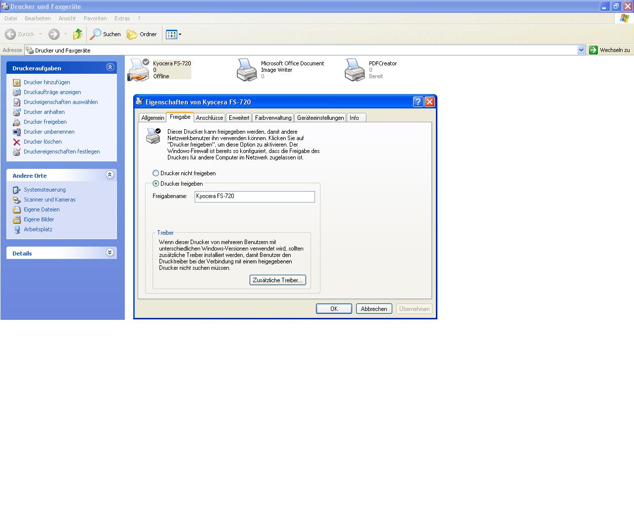

Als erstes musst du den Drucker im Netzwerk freigegen (siehe Screenshot 1).
Dann kannst du den Drucker auf den anderen Rechern installieren (siehe Screenshot 2).

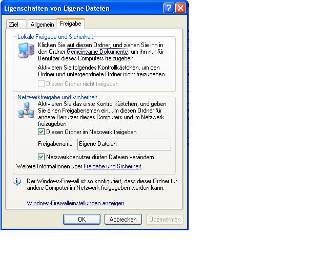

Um Dateien freizugeben musst du die Freigabe in den Eigenschaften des jeweiligen Ordners einstellen (Screenshot 3).
