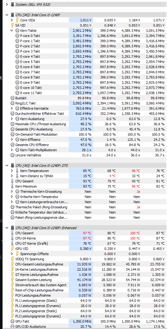

Hi,
wie der Titel schon sagt, habe ich Temperatur Probleme mit meinem Dienstnotebook.
Im Normalfall habe ich Zoom und diverse Browser Tabs + Excel offen, was schon reicht, damit die CPU ins Temperaturlimit rast.
Nachdem der Dell Support nun auf Verdacht, zuerst die Lüfter und beim zweiten Einsatz die kompletten Innereien getauscht.
Es gab ein Problem mit der Ladeelektronik.
Steckte irgendein Netzteil dran, stieg die CPU-Temperatur immer instant um ca. 20°C.
Das wurde behoben, aber leider rennt die CPU immer noch relativ schnell ins Limit.
Der Support weiß auch gerade nicht weiter, daher hat hier evtl. wer eine Idee?
Da ich das kleine XPS aber sehr mag würde ich gern etwas Debugging reinstecken.
Was definitiv funktioniert --> Turbo ausschalten, aber dann ist der Rechner einfach zu langsam.
Das Bios ist leider Dell typisch ziemlich zugeschnürt und ich bin mir nicht sicher was man überhaupt tunen kann. (dachte an undervolting -.-)

Dein Problem sind die 42W die aktuell verbraucht werden. Da hilft entweder ein Workstationnotebook mit mehr Kühlleistung oder Hardware die deutlich effizenter ist.

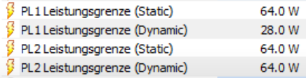

Das hier macht mich auch etwas stutzig.
Ich bin jetzt kein Experte bei CPUs aber für mich siehts so aus als ob da die dynamischen und statischen Limits bei PL1 vertauscht worden sind aber das könnte natürlich auch ein Fehler von HWInfo sein.

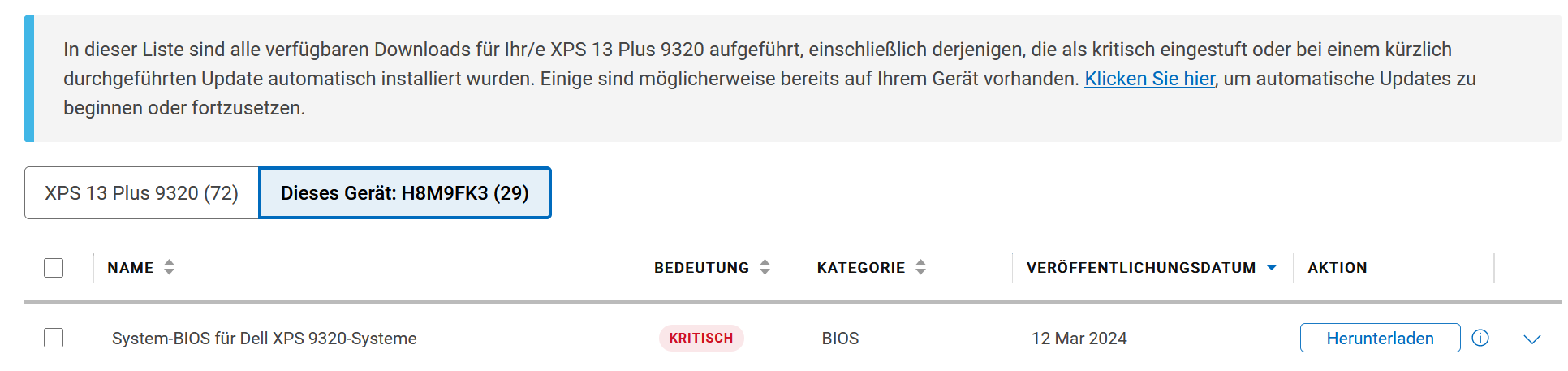

Für dein Gerät gäbe es nämlich ein Update vom 12. März:
Reaktionen: Mac_Leod

Bios ist die 2.10
Nix vertauscht,
Statisch -Nur CPU immer 65 Watt, Temperaturabhängig (Netzteil ist groß genug)
Dynamisch -CPU + GPU. Je nach Temperatur und Stromverbrauch dynamisch GPU und CPU zb max 150Watt zusammen.
CPU allein 65 Watt Graka allein 130 Watt Mainboard etc 50 Watt....würde also nicht passen
