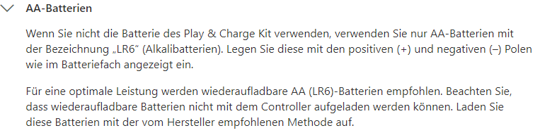

EDIT: AA Akkus können übigens gar nicht im Controller aufgeladen werden, es geht nur mit dem originalen Akku-Kit.
https://support.xbox.com/de-DE/help...r/using-batteries-in-xbox-wireless-controller
