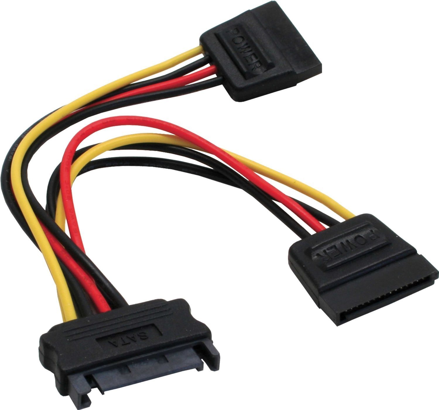

Da ich meine beiden SSD 850 Evo & 840 Pro aufgrund der neuen Lage im Gehäuse nicht direkt an die SATA Stromanschlüsse vom Netzteil anschliessen kann habe ich ein Y-Kabel verwendet.
Also von einem der Sata Stromanschlüsse gehen zwei davon per Y-Kabel in die beiden SSDs.
Hat das irgendwelche Nachteile und Auswirkungen auf die Spannungsversorgung falls eine SSD mehr ausgelastet ist als die andere oder kann ich das so beruhigt lassen?
Kabel ist so aufgebaut:
Es sollte keine Nachteile haben, aber einige dieser Y-Kabel (wie auch Molex Adapter) sind so billig gemacht, dass es damit auch schon Probleme bis hin zu Kurzschlüssen gab bei denen dann der Anschluss auf der SSD verschmort ist.
SSDs verbrauchen fast gar nix. Ist also kein Problem.
Wenns nur einer ist, dann null Probleme. Problematisch wirds nur, wenn einer in den nächsten gesteckt wird usw. Und am Ende 10 Platten an einem Strang hängen
Nein, hat es nicht. Wenn die Kabel den normal üblichen Belastungen gewachsen wären, gäb es sie sicherlich nicht.
