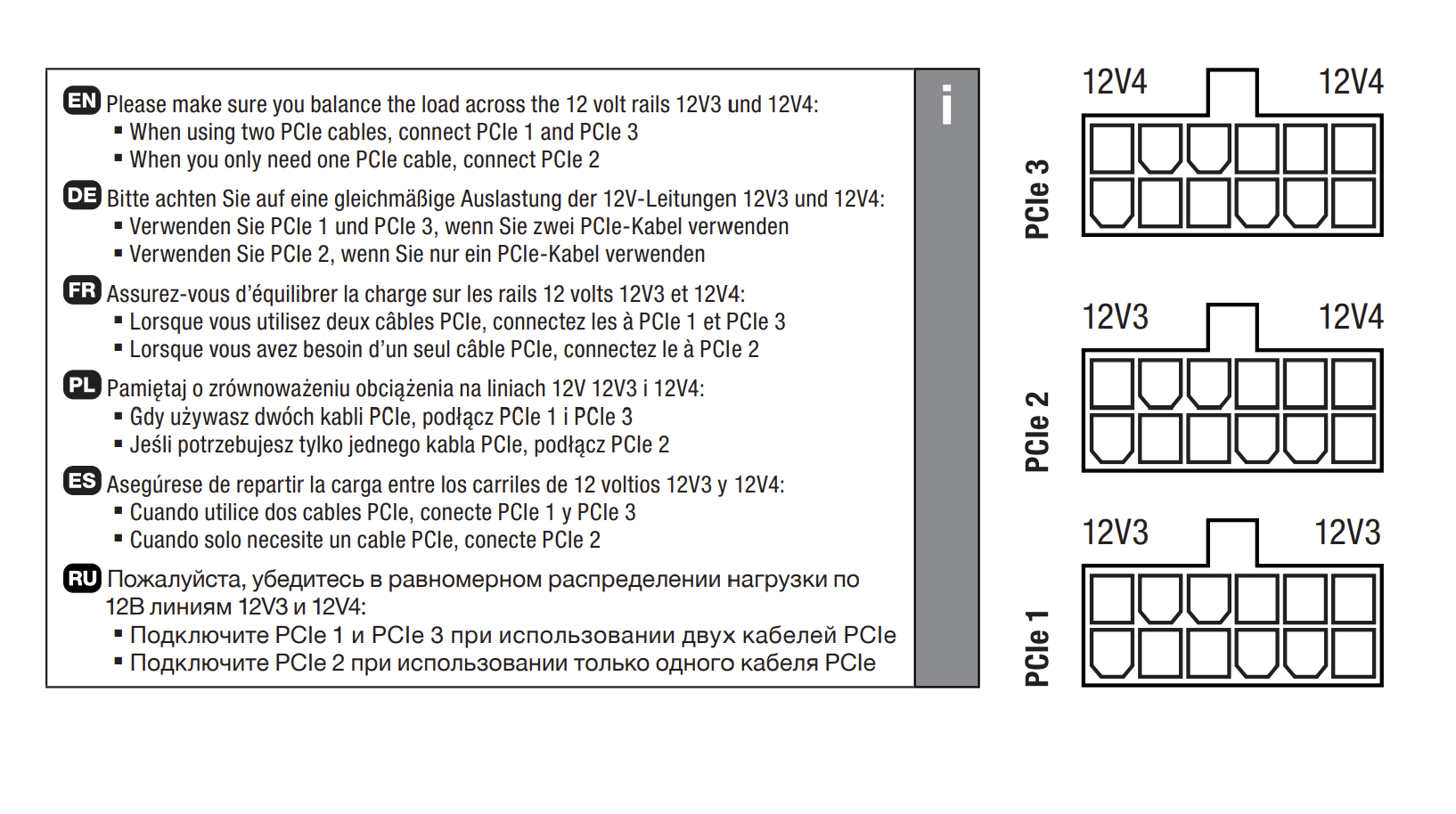

Be Quiets Y-Kabel gehen bis zum Netzteil und haben dort getrennte Pins (12 Pins am Netzteil, 6 für jeden Kabel-Strang. Komplett getrennt. Es gibt sogar Netzteile von Be Quiet die die beiden Hälften von Y-Kabeln auf getrennte Rails legen).

Was man bei Be Quiet dank Multi-Rail beachten muss ist nicht eine Rail zu überlasten.
Wer hier die bebilderte Anleitung lesen kann braucht aber auch nichts befürchten.

Und siehe da, aus dem Manual:
Mit Stecker PCIe 2 kriegt man sogar beide GPU-Rails. Solange man also nicht beide Stecker von zB PCIe 3 nimmt und den 12V4 Stecker von PCIe 2 kriegt man immer 2 Stecker von einer Rail und 1 Stecker auf der anderen. Nur dass die Variante mit 3 Doppelkabeln deutlich mehr Kabelsalat bedeutet.
