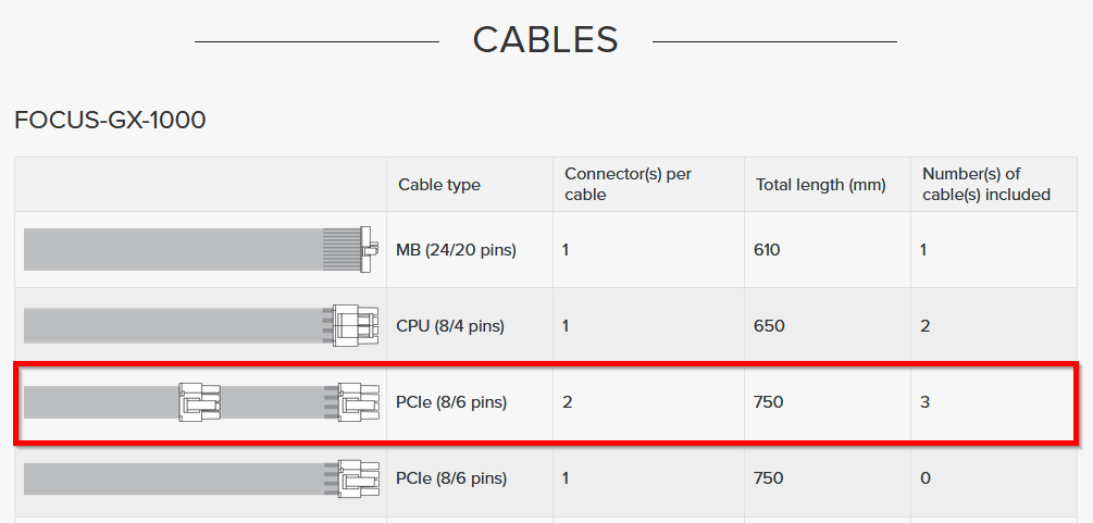

https://seasonic.com/focus-gx#gallery
Da bedarf es keines Y Kabels seitens des Herstellers. Das ist übrigens das Netzteil wo der Hersteller bei einer Grafikkarte mit 2 pcie Anschlüssen die 1 und 3 Belegung empfiehlt.

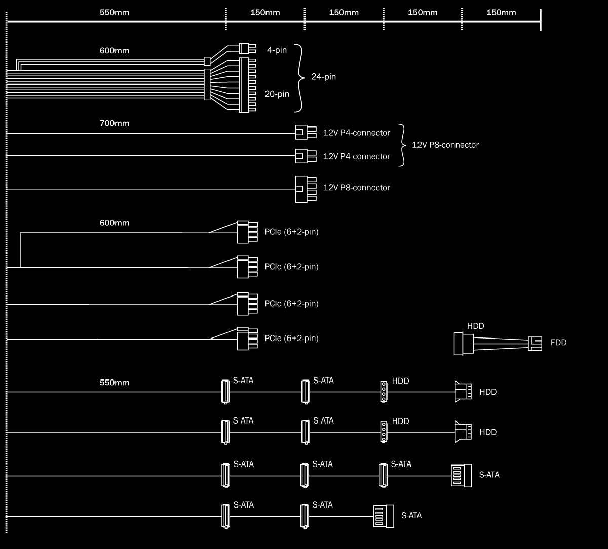

Das ist übrigens aus deinem Beispiel..
Was meinst du denn, was unten das ist?

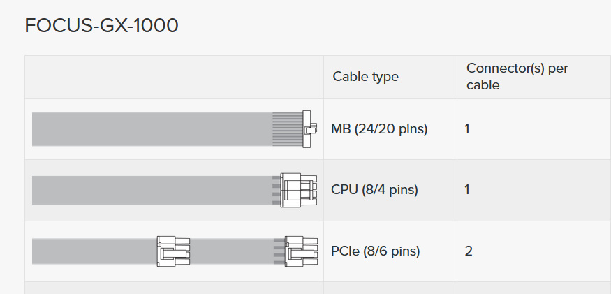

Welcher Hersteller packt den solche Y Kabel noch bei?
Danke für das Beispiel, weil bei exakt dem von dir verlinkten Netzteil liegen exakt die Y-Kabel mit bei, um die es geht.

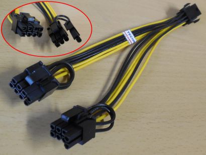

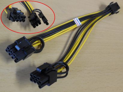

Das ist doch kein Y Kabel! Da würde der Stecker aufgesplittet!
Siehe Anhang. Das ist Y Dreck der verboten gehört.
Haben wir so krass aneinander vorbei geredet?
Doch, genau das ist ein Y-Kabel...
Von dem was du im Anhang zeigt, redet keiner außer dir. Das wurde dir aber schon mehrfach gesagt.
Und von dem 6+2 Stecker redet auch keiner außer dir..
