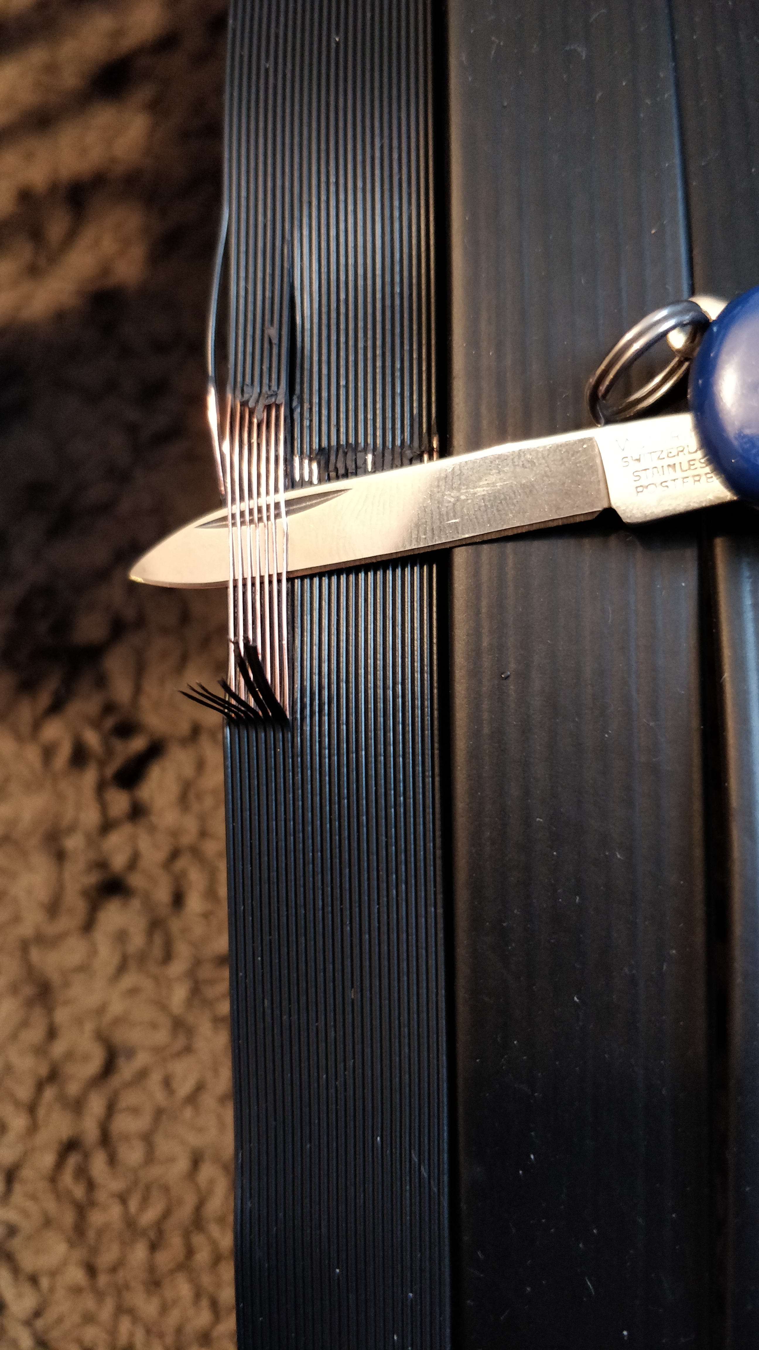

Es funktioniert sogar das hier:
Das sind die 12V Leitungen eines Riser Kabels mit dem 75W also 6,25A Dauerleistung möglich sein sollten.

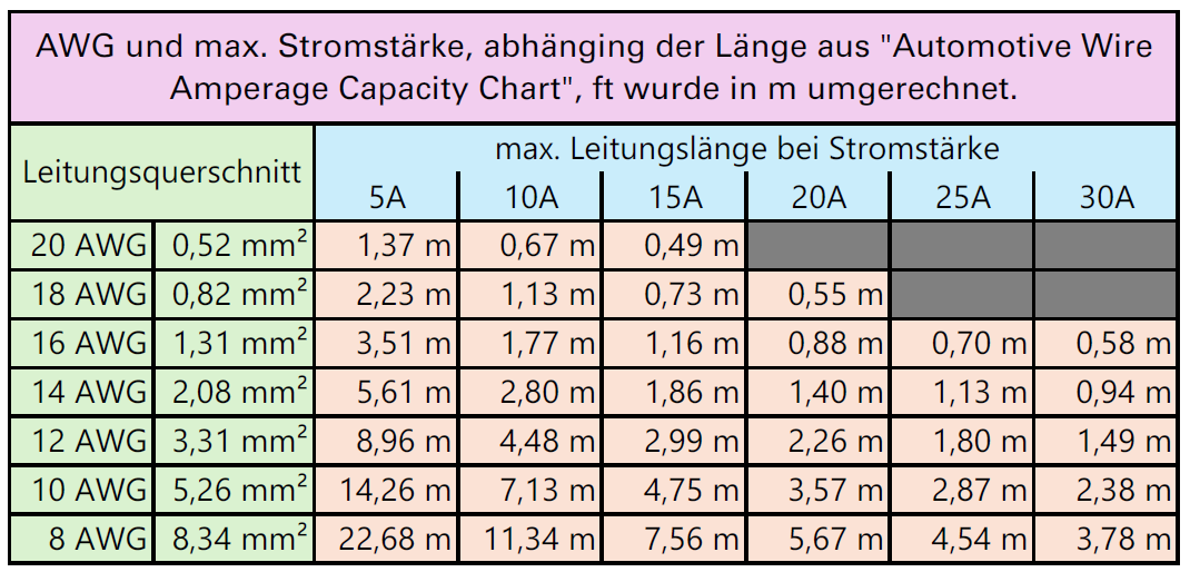

Und für alle die, die auch gerne am Auto / Wohnmobil / Motorrad /etc. an der 12 Volt Anlage was basteln möchten, gibt es hier eine Tabelle welche auch die Kabellängen berücksichtigt. Kann man auch für die 12 Volt des PC übernehmen. Ich habe die AWG in mm² und ft in m geändert, damit es auf unsere metrischen Angaben passt. Hier sieht man dann nochmals, wie beim Post #1, dass AWG18 für 10A bis 1m genügt.

Darum die Tabelle aus der Automative, in Fahrzeugen wird immer Litze verbaut.
Leider habe ich keine entsprechende Norm aus den USA dazu finden können, aber die Werte aus der Tabelle finden sich auf mehrere Seiten von Firmen die mit Elektrik und der Automobilindustrie zu tun haben. Daher bin ich recht zuversichtlich, dass man die Tabelle ganz gut auch für seine PC anwenden kann, da hier selbst im Hochsommer niedriger Temperatur herrschen, als im Auto das in der prallen Sonne steht.....
