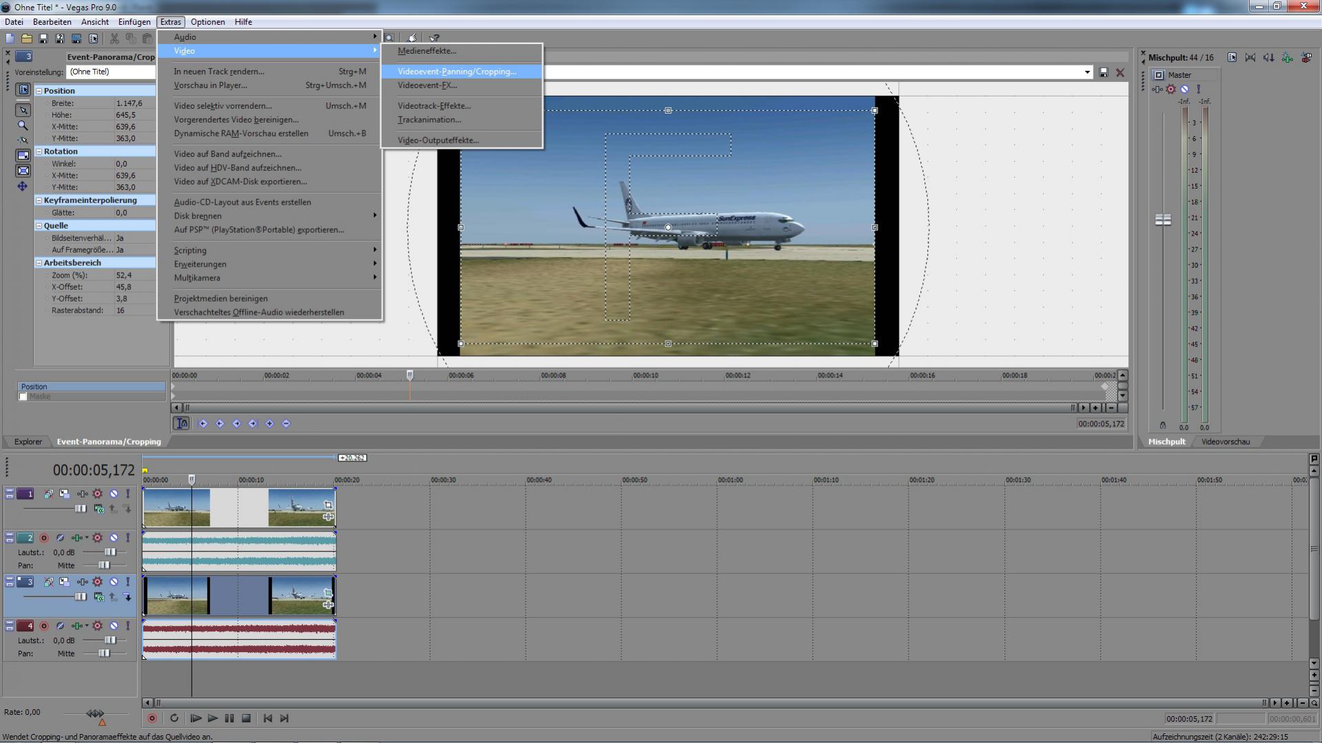

Hallo Leute :D. Ich benutzte Sony Vegas und stelle immer wieder Videos bei Youtube hoch. Leider habe ich an den Rändern immer kleine schwarze Balken. Egal welche Rendersettings ich nehme die Blaken sind mal größer oder kleiner aber nie ganz weg. Auffnehmen tue ich die Videos in 1440x900.
Könnt ihr mir helfen? :D
Weil 1440x900 16:10 sind und nicht 16:9, wähle eine HD auflösung am besten 1280x720, dann wirds gleich runter skliert und sieht schicker aus..

Hast du in deinem Projekt denn auch dafür gesorgt, dass alle Quellvideos richtig auf 16:9 skaliert bzw. beschnitten werden?
Okay, du hast tatsächlich wie schon oben mehrfach erwähnt wurde dein Quellvideo im 16:10-Format aufgenommen.
Du könntest jetzt auf zwei Wegen die Balken Loswerden:
1) Du stellst demnächst dein Spiel auf eine 16:9-Auflösung um, dann hast du automatisch keine Probleme.
2) Du zoomst dein Quellmaterial im Vegas so auf, dass oben und unten etwas abgeschnitten wird, jedoch keine Balken mehr vorhanden sind. Dies geht über das "Event-Panorama/Cropping"-Fenster.
