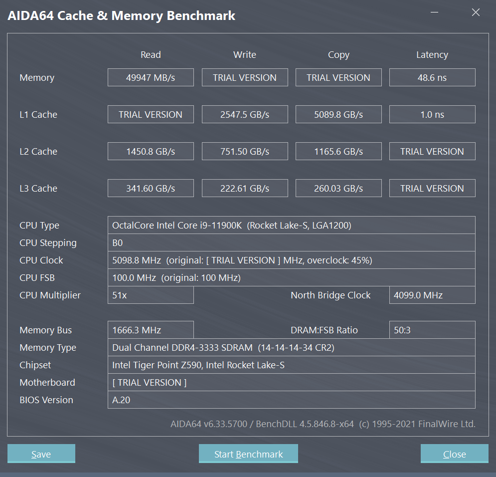

Ich habe zwei OC-Einstellungen mittels Aida 64-Benchmark getestet.
1. XMP Profil + erhöhte Settings: 3333 Gear 1 14-14-14-34
2. Memory Try it (Feature des MSI-Board) : 3600 15-16-16-36
In 1 ist die Latency besser in 2 die Leserate.

Die Werte von dem zweiten Setting sind besser - 2. Memory Try it (Feature des MSI-Board) : 3600 15-16-16-36.
Woran siehst du dass die Latency schlechter ist? In dem verlinkten Aida Screenshot ist die Latency bei dir bei dem zweiten Setting 48.5 ns, bei dem ersten mit der "besseren" Latency 48.6 ns? Oder übersehe ich da was?

Erstmal Danke für die Rückmeldungen. Beide Einstellungen oben sind im Modus Gear 1. Die schlechtere Latenz ist 48.6 (CL15) gegenüber 48.5 (CL14).
Wenn ich von CR2 auf CR1 gehe, sinkt die Latenz auf 48.0 ns. Auch die Leserate steigt auf 53200 MB/s doch das System ist nicht mehr stabil. Ich hatte nach ca. 10 Minuten einen Bluescreen.
Somit werde ich 3600-15-16-16-36 CR2 erstmal behalten. Wenn ich Erzherzog richtig verstehe, ist man bei 3733 G1 schon sehr an der Grenze.
