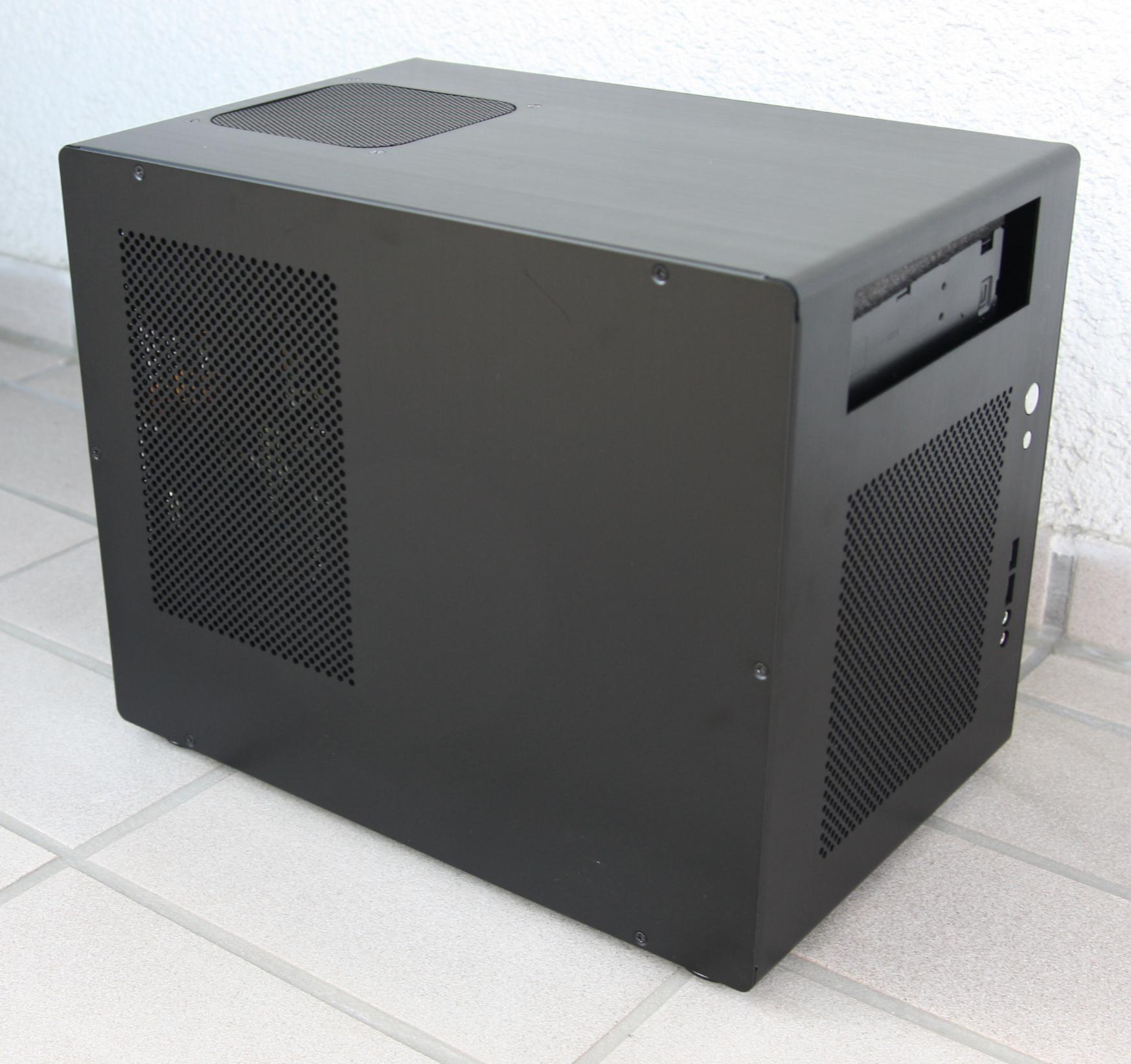

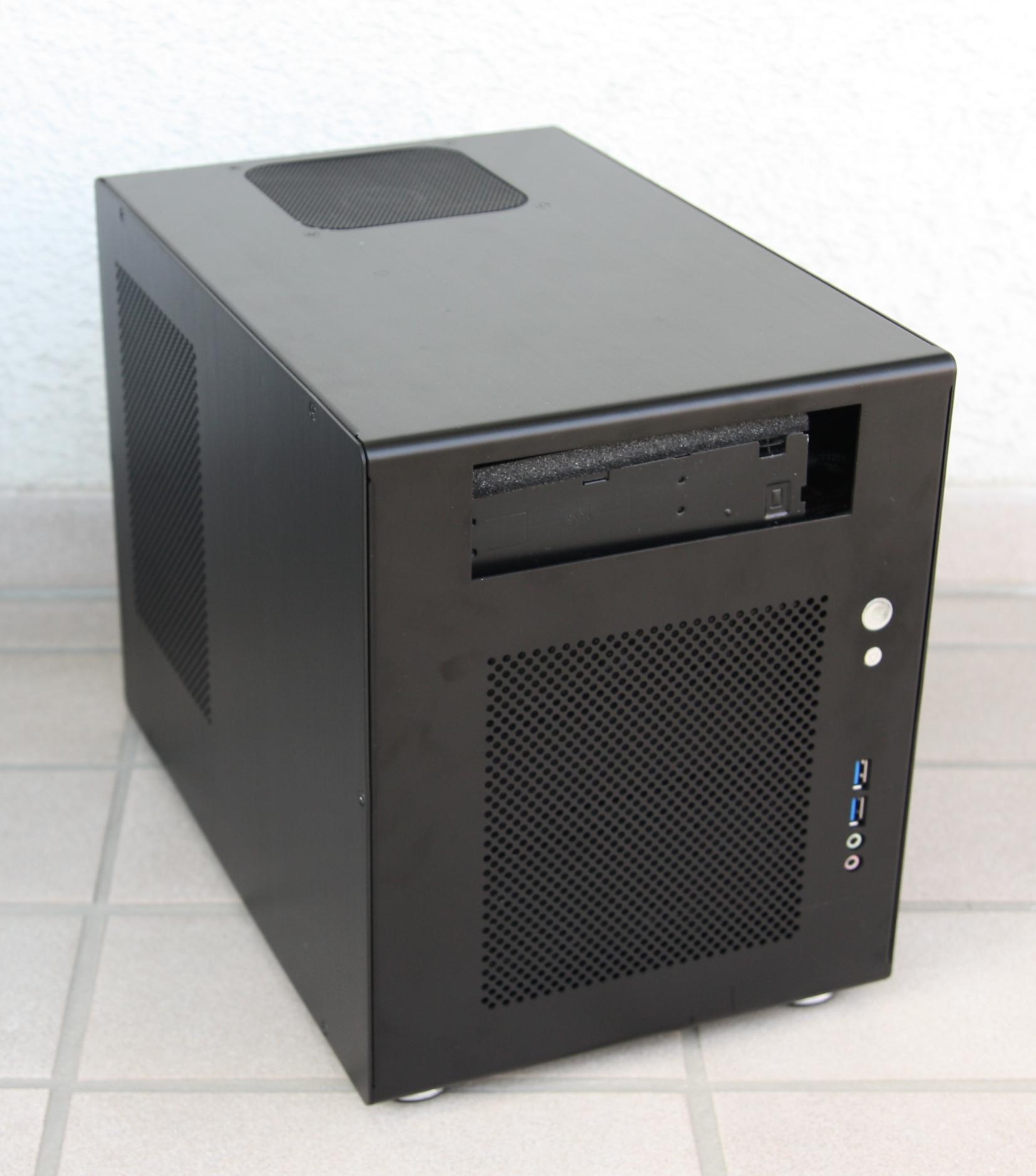

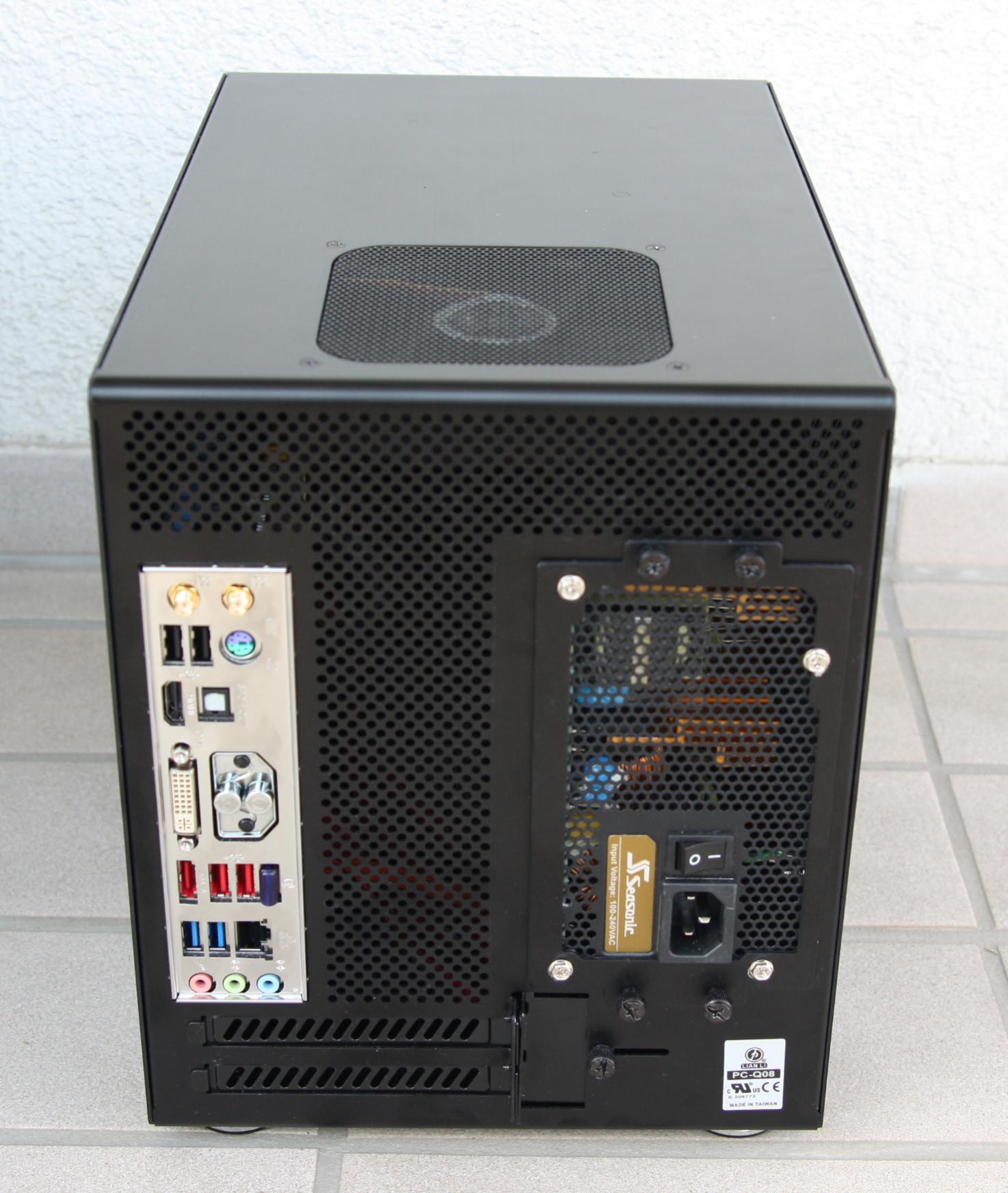

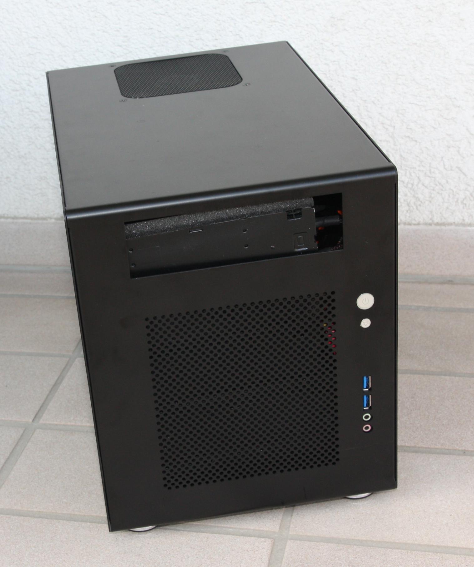

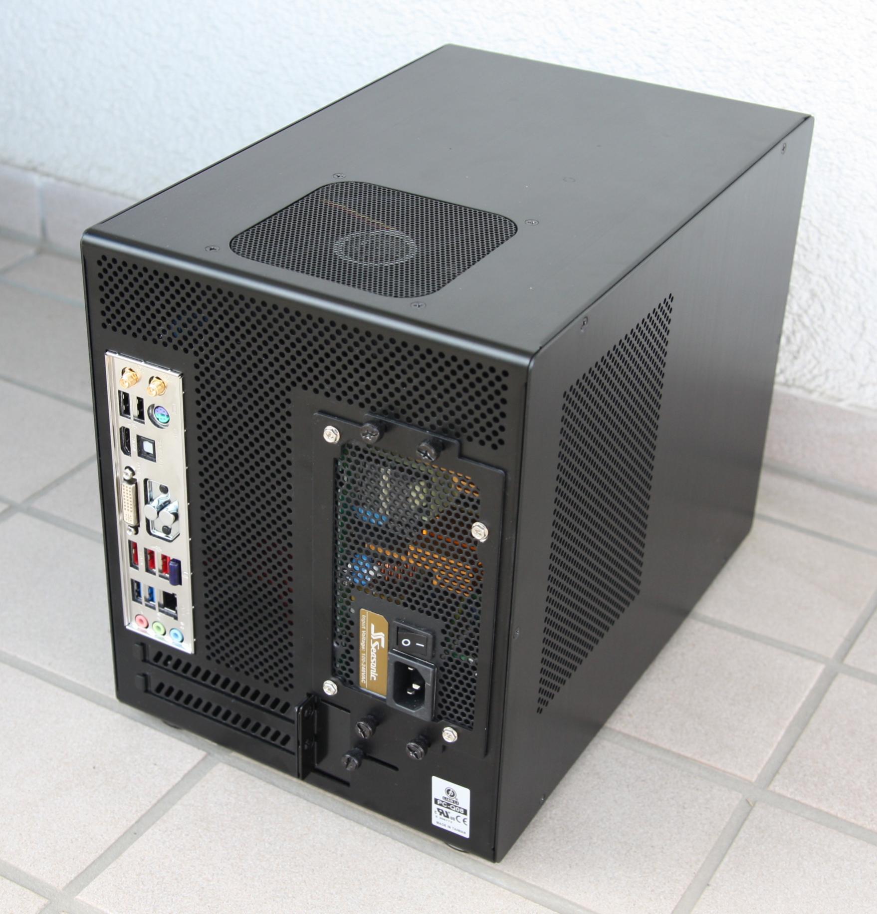

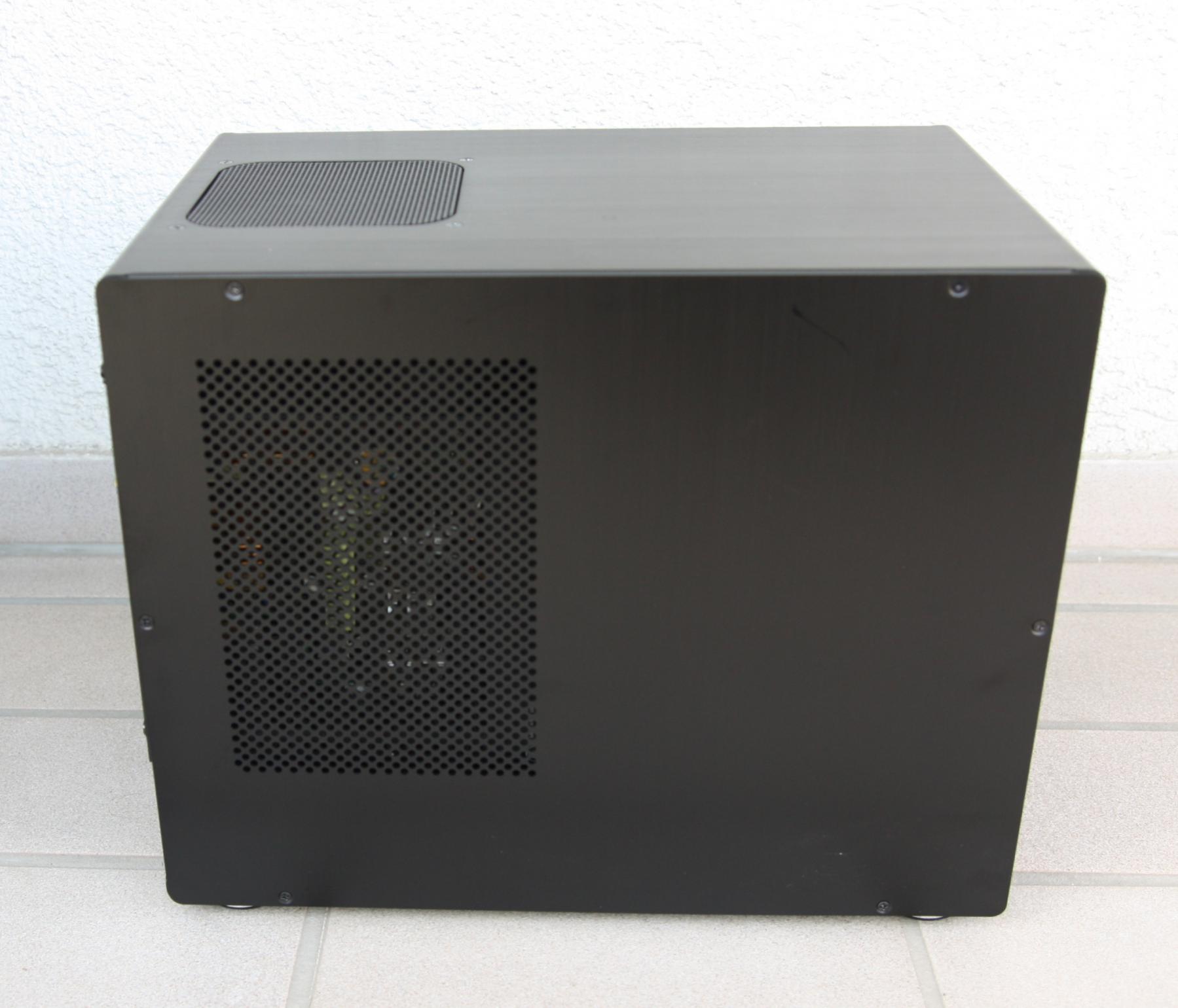

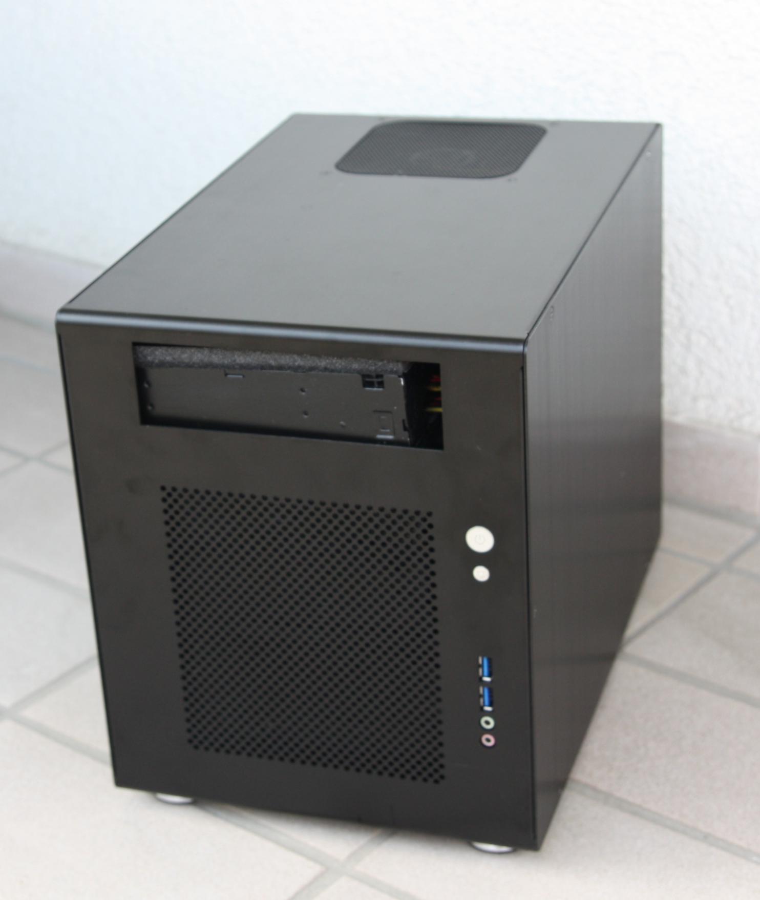

Ich habe heute die finalen Bilder des Rechners gemacht und dann wollte ich auch noch schnell ein Video machen. Bislang war ich ja verwundert das alles so glatt ging. Bislang hat bis auf einen Rechner jeder PC den ich aufgebaut habe Mucken gemacht. Das wäre also Nr. 2 gewesen der anstandslos läuft.
Da meine Webcam wohl das vernünftigste Mikrofon hat wollte ich diese am Rechner anschließen und den Rechner hochfahren. Ok ging nicht. Ich dachte mir WTF
Schlussendlich habe ich die Kiste zerlegt und es kam noch immer kein Mucks, auch mit einem Notsetup nicht. Ok dachte ich mir was solls. Hab ein Ersatznetzteil geholt und sofort sprang der Lüfter an.
Kurzschließen des Netzteils: Ohne Erfolg
Beim Umlegen des On-Off-Schalters knistert es etwas beunruhigend, aber das heißt ja nur Strom kommt an. Raus geht aber offensichtlich keiner.
Was habe ich gemacht: Den Rechner auf den Balkon getragen um Bilder zu machen und seitdem mag er nicht mehr. Also es scheint so als wäre die teuerste Komponente im System kaputt - ein Seasonic X 400FL
Bilder gibts trotzdem
Lian Li PC-Q08s2.jpgLian Li PC-Q08s.jpgLian Li PC-Q081.jpgLian Li PC-Q082.jpg
