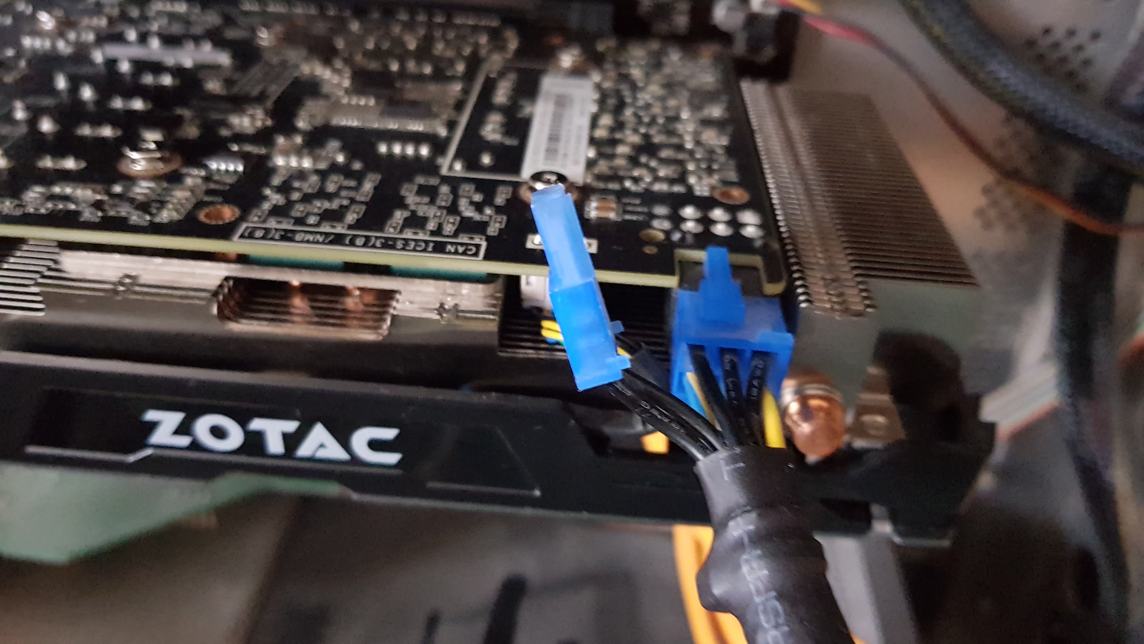

Hi,
ich habe ein Upgrade gemacht von einer 1050ti zu einer 1060GTX 6GB und jetzt startet der Rechner nicht mehr.
Zunächst hat alles funktioniert. Neue Karte rein, hochgefahren und Windows wollte dann nen Neustart. Ok, angeklickt. Ab dem Zeitpunkt
ging es nicht mehr weiter. Er lädt Windows nicht mehr, zeigt nicht mal das Logo an. Habe ein Video gemacht, um es zu demonstrieren. Er startet immer dann neu, wenn nach dem Bios das Blaue von Windows kommt, aber er kommt nicht mal zum Logo.
Die neue Karte ist ausm Amazon Warehouse. Aber schien ja zunächst zu gehen. Weiß einer, was das sein kann? Er fährt dann auch nicht runter und bleibt aus sondern versucht immer wieder hochzufahren.
System: Windows 7 64. Ist das Netzteil evtl zu schwach weil die Karte ab Werk übertaktet ist? Es hängen noch 4 Festplatten dran. CPU ist ein E3 1231.
Habe leider die alte Karte nicht mehr und auch keine andere zum Einbauen =(

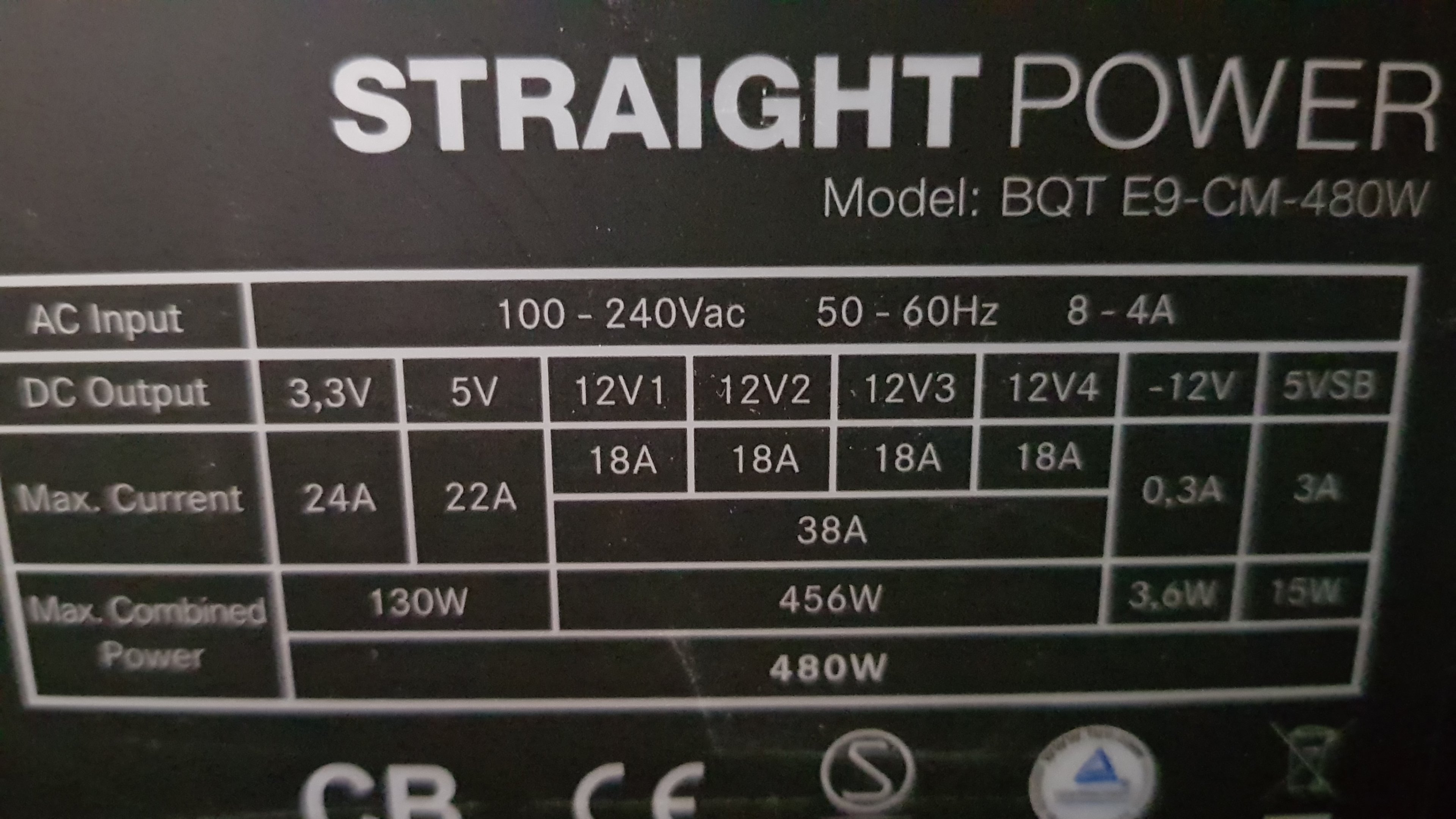

Prinzipiell ist das Netzteil nicht das Problem! Du hast vier 12 Volt Schienen! Also ca. 216W pro Schiene! Sollte für die 1060 eigentlich genügen!
Wenn nun aber auf der selben Schiene, noch andere Geräte zb. die CPU mit angeschlossen ist, könnte dort der Hund begraben liegen! Hast du die Möglichkeit den Grafikkartenanschluss am Netzteil anders anzuschließen?
Von PCIe 1 auf 2 oder umgekehrt! Wenn das nichts bringt, würd ich in dem Fall auch mit Adaptern arbeiten!
Oder die Karte in einem anderen System testen! Könnte ja schlichtweg kaputt sein!
Und auch mal die restlich Hardware auflisten! Nicht das es nur ein Bios Problem ist etc.!
Mit dem Netzteil habe ich damals eine R9 290 betrieben die weitaus mehr Saft geschluckt hat als eine 1060 es heute tut.
