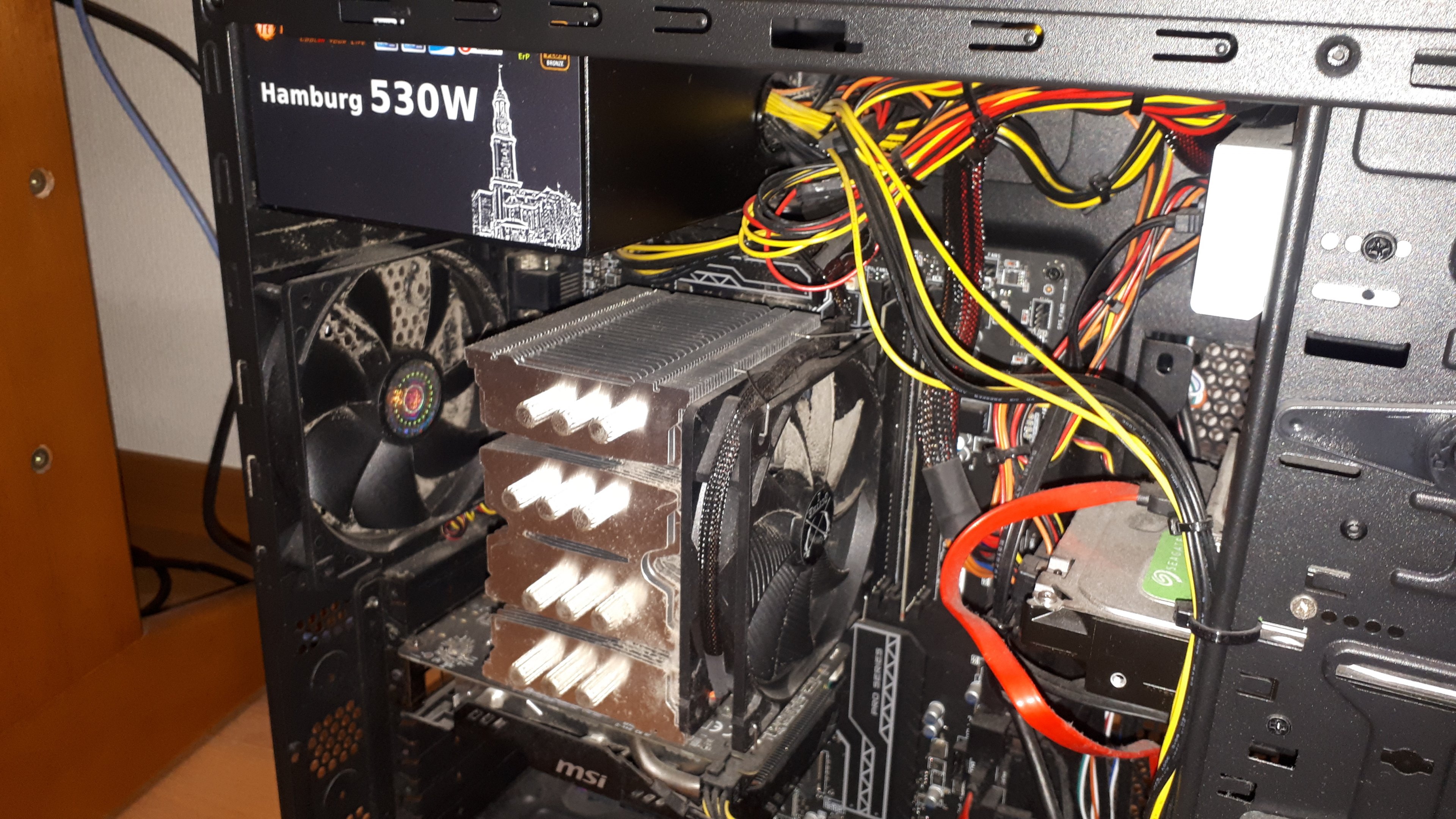

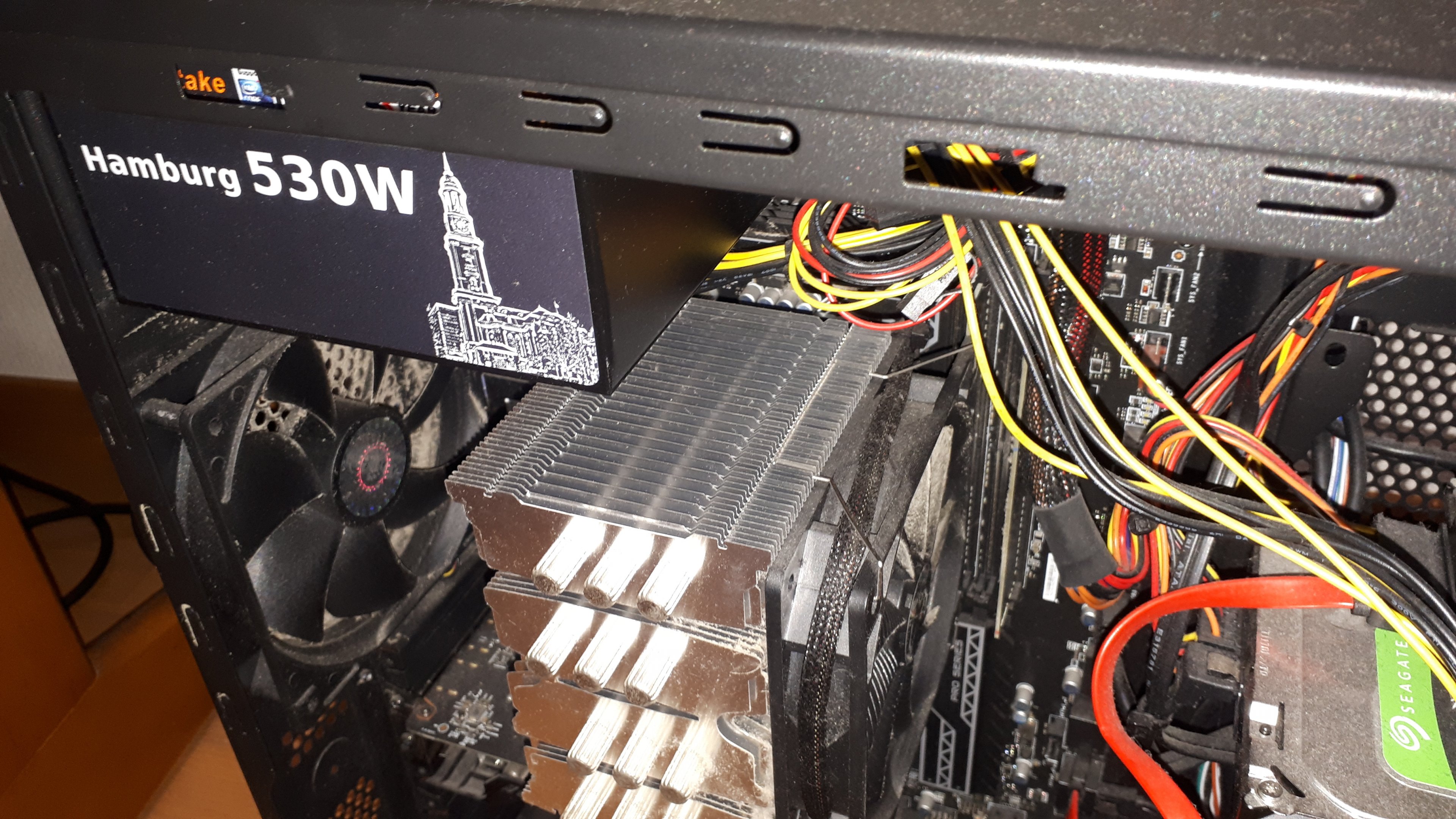

(Ein Tausch ist für mich leider keine Option, da ich es schlicht und einfach nicht kann. Es ist ein riesiger CPU-Kühlkörper im Weg, der entfernt und anschließend wieder korrekt mit Wärmeleitpaste angebracht werden müsste. Damit habe ich Null Erfahrung und möchte es auch nicht lernen. Und das hier in einem Shop machen zu lassen habe ich auch keine Lust, wenn es nicht unbedingt sein muss.)
Du müsstest für den Tausch des NTs den CPU Kühler entfernen?
Normal sind am Mainboard selber nur ein 8er oder 4er Stecker und der Mainboard Stecker mit 24 Pins angeschlossen. An die kommt man in der Regel problemlos ran, da sie auf den meisten Mainboards aussen plaziert sind.
Scheint ja ein Monster Kühler zu sein ;)

Ach ja mach doch bitte mal ein Bild von deinem System, das mit dem Kühler der CPU möchte ich mal sehen.

Tja vielleicht irre ich mich ja. Ich war bisher immer der Meinung um das Netzteil zu wechseln wäre der CPU-Kühler im Weg. Wenn dem nicht so ist klärt mich bitte auf. Siehe Bilder.

Das Netzteil wird durch 4 Schrauben von der Rückseite des Gehäuses aus gehalten, das kann ohne den CPU Kühler anzufassen gewechselt werden. Grundsätzlich sollte es jedoch passen. Das Netzteil ist technisch von 2013. Hat aber die benötigten Anschlüsse. Generell solltest du mal am Staub im Rechner arbeiten, auf den Lüftern ist er sichtbar, ich vermute im Kühlkörper der CPU ist auch so einiges abgelagert. Uns natürlich auch im Netzteil.
Ich hab mit deinem Netzteil eine 2070 Zotac Mini betrieben, damals mit nem 2600er Ryzen und 16gb Ram. Lief Problemlos. Hab das Netzteil nur nach einer Woche getauscht, weil ich Spulenfiepen bei der Grafikkarte hatte und es dann mit dem neuen Bequiet Netzteil dann weg war.
Das einzige Gefummel wird die Entfernung des CPU-Stromsteckers sein, da dieser zwischen Netzteil und Kühler ist. Ist aber eh nur relevant, wenn man das Netzteil ausbaut.
