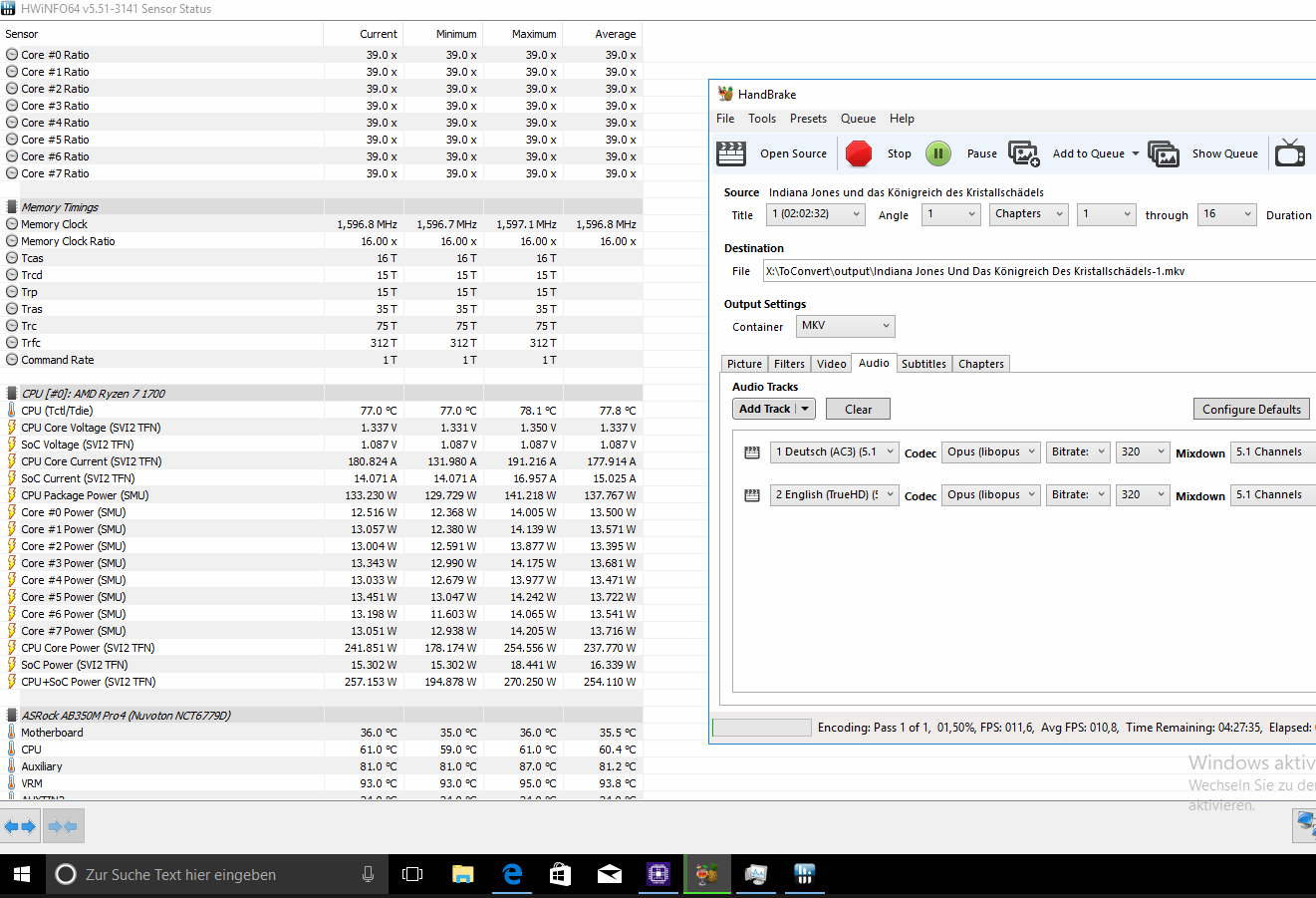

Das Ryzen Package brät 270W weg bei vergleichsweise niedrigen 1,34V und 3,9 Ghz beim einfachen Wandeln von x265 (also keine synthetische AVX Last). Das geht eben satt auf die Spawas. Hier passiv bei 93°C was noch okay is für Spannungswandler.
Einen i7 4 Kern wird man schwer auf diesen Verbrauch bekommen. Aber sind eben auch noch halb so viele Kerne. Folglich kannste beim i7 eher das billigste Board nehmen während man bei Ryzen OC schon drauf achten muss was die Spawas hergeben.
Threadripper bei 4 Ghz wird also schon heftig. Da würde ich Wakü schon fast als Muss veranschlagen. ^^
