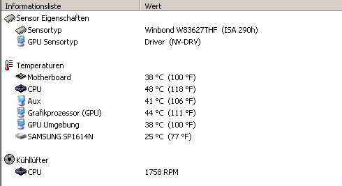

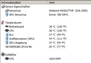

Nun gut, hier die Temps a) idle und b) nach ein paar Minuten Prime95 (Large FFTs).
Beides bei Ref 300, also 9*300=2700 MHz.
Wackelkontakt usw. denke ich mal nicht, schließlich ist es wohl doch offenbar irgendwo zu warm. ;)

Ich weiß leider nicht, wie gut die Temps des Epox sind.
Beim DFI scheinen die relativ gut zu sein, hab mal den Kühler passiv mit einem externen Thermometer gegen den Boardsensor verglichen.
Vll kannst Du das ja auch mal abgleichen.
Wenn die nur einigermaßen real sind, könnte das eng werden, was ja auch zeigt, daß er stabil bei offenem Case läuft.
Wie sind da die Temps?

die werte scheinen doch ok zu sein. also bitte, mein alter athlon xp lief immer so mit 90° :)
ansonsten einfach den cpu-lüfter hochdrehen - der kann doch sicher mehr als 1700rpm.
