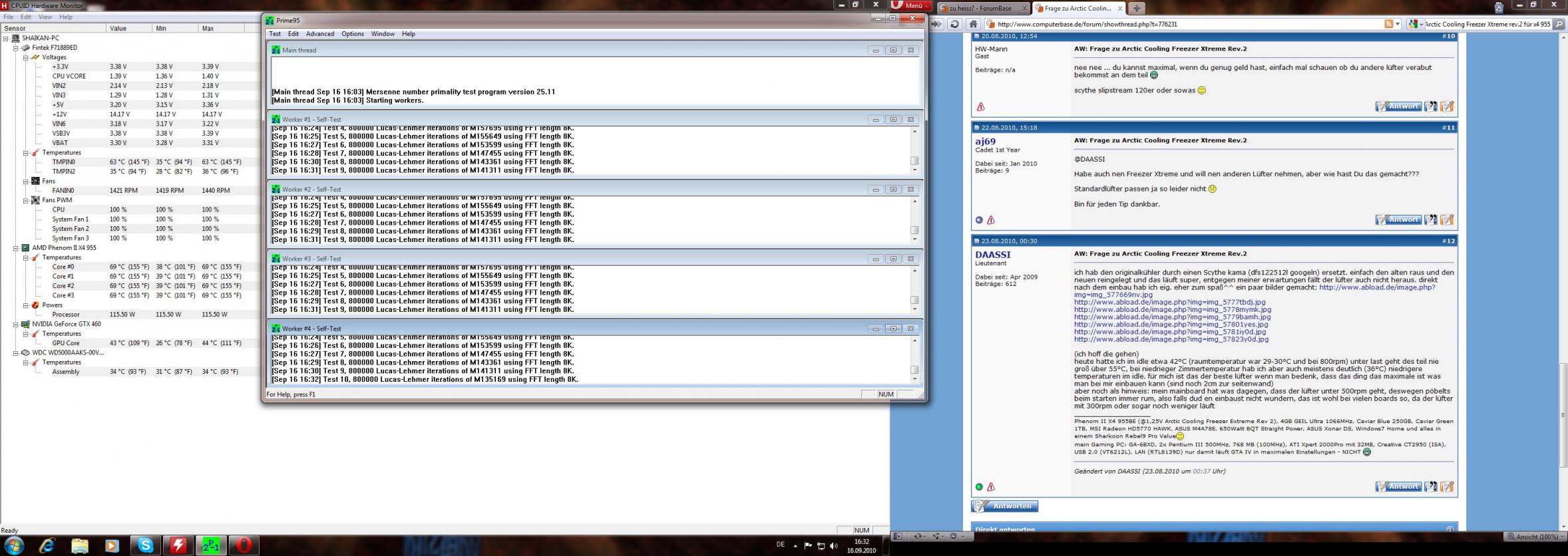

Starte Prime und schaue wie die Temperaturen sich verhalten. Nach einer guten halben Stunde machst du einen Screenshot davon und lädst ihn hoch. :)
Danke Yami,
habe einer halben Stunde 69 C. Hat übrigens 0 Errors. Leise ist er ja aber kühlen tut er nicht wirklich. Kann ich den Rechner so laufen lassen?

Würde ich nicht tun. Irgendwas haut da nicht hin.
69°C sind für einen Deneb zuviel.

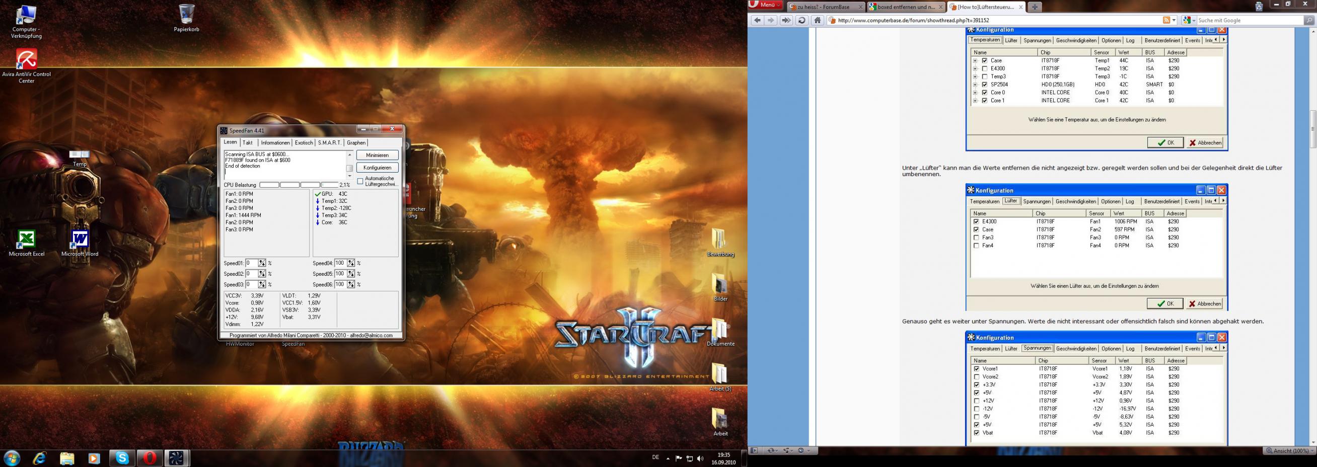

Also ich finde den Mugen persönlich besser, aber dein Kühler sollte das ganze schon Schaukeln. Ist der Lüfter des Kühlers über ein PWM (4 kleine Kabel meist schwarz, rot, gelb, blau) Kabel angeschlossen? Dann könntest du SpeedFan dafür nutzen um diesen Lüfter zu steuern, einen Tutorial hierzu gibt es hier. - Wenn du Prime95 startest, fangen dann nur die Temperaturen an zu steigen, oder geht die Drehzahl des Lüfters auch hoch? Sehen kannst du das unter Speedfan& HW Monitor.

Unter Speedfan dreht sich anscheind nur ein Lüfter. Zumindest wird nur bei FAN 1 1441 RPM angezeigt.
Ich Blick da gar nicht durch, mein einer Kern hat ne Temperatur von - 128 C? Was soll da was sein? Habs probiert mit dem FAQ was du das verlinkt hast aber werde daraus nicht wirklich schlau.
