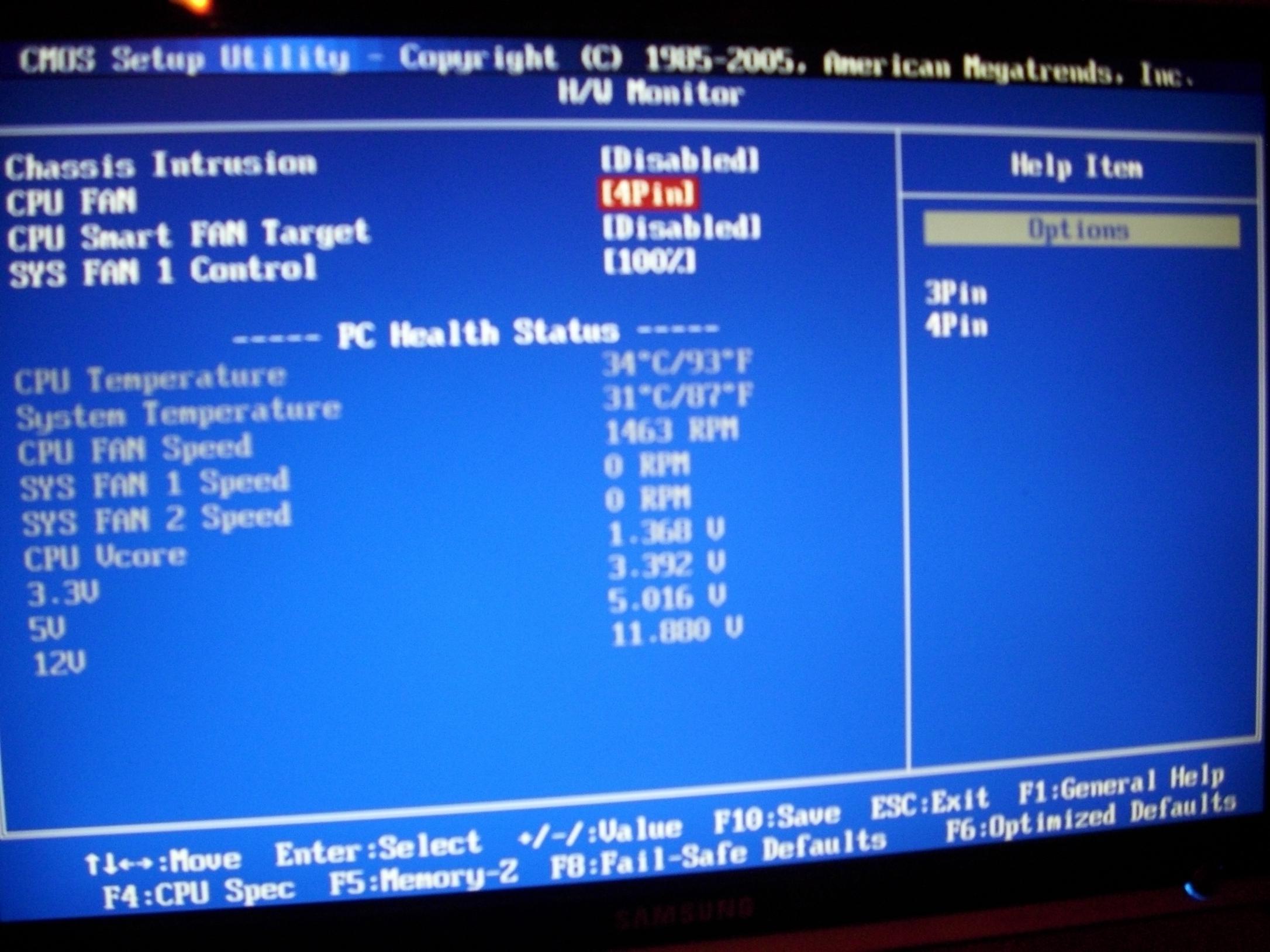

Btw. Hier mal meine HW- Monitor Seite vom Bios.
Da kannst du eigentlich dein CPU- Lüfter richtig einstellen bzw. alle Lüfter mit PWM- Anschluss.
Meine Optionen sind da relativ beschränkt in meinem Bios, aber im Moment habe ich auch keinen CPU- Fan über PWM- Anschluss am Board.

Hier noch mein H/W Monitor. Kann man das so lassen?

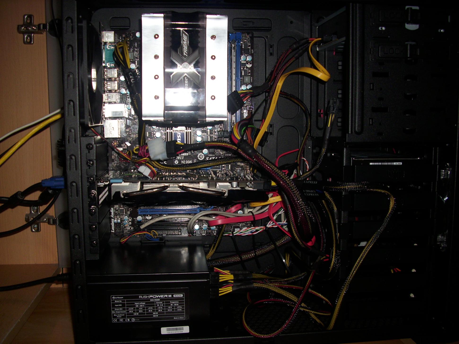

So ein tolles Gehäuse, so ein tolles Netzteil und so eine schlechte Bearbeitung der Kabel.
Du musst dir Zeit beim Pc bauen nehmen, dein Gehäuse hat zwei Wände die man raus nehmen kann. Bitte sei doch so lieb und führe den ATX Stecker hinter dem Mainboardtray entlang zu der Buchse. Das sieht schöner aus und verbessert extrem den Airflow, sprich deine CPU wird noch Kühler. Wenn ich dieses Kabelmanagment sehe, kriege ich Augenkrämpfe. Der Witz an der Sache ist ja noch, dass dein Netzteil modular ist. °.°
Ich beschreibe jetzt alles mal ausführlich:
Lüfter hinten: Kabel in dieses Loch, dann ist es hinter dem Mainboardtray.
12V Kabel hinter den Mainboardtray (direkt da wo die Stecker beginnen am Netzteil, müsste eine Öffnung dafür vorhanden sein) und dann von oben einstecken.
Hier noch eine Zeichnung.
Atx Stecker auch hinter den Mainboardtray.
Das orangene S-Ata Kabel kann auch hinter den Tray.
So, mehr Lust habe ich nicht. Am besten steckst du alle Kabel die aus dem Netzteil kommen, direkt in die Öffnung des Mainboardtrays die davor sind. Dann managst du alles so, dass man von außen am wenigstens Kabel sind. Kabel die Außen seien müssen (zu kurz) so machen, dass sie nicht stören. Alle Molex Kabel bei dir können super geführt werden. Wenn ich das PCI Kabel sehe wird mir schlecht. Das kann man viel besser verlegen.
-> Kann man die einzelnen Schienen im HDD Käfig rausziehen? Wenn ja, zieh alle raus bis auf die, wo deine Festplatte drin verschraubt ist.
--> Die Kabelbindern waren sowas von verschwendet, am liebsten würde ich jetzt zu dir fahren und das machen und dafür was verlangen.
---> Kriegst Morgen noch ein Foto wie das bei mir aussieht, damit du belehrt wirst!

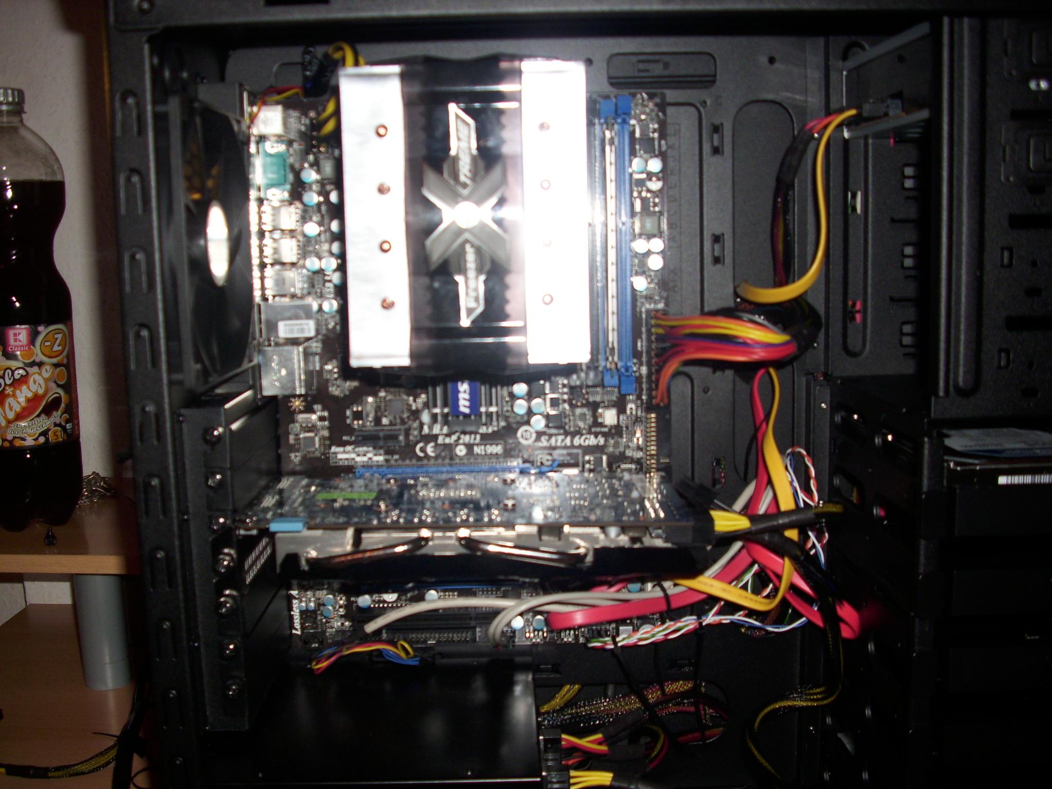

Um es deutlich zu sagen:
Schon besser aber immer noch bescheiden... .
Die 12V Schiene hat ne schöne Spannung, man sieht, dass das meiste hinter dem Mainboard tray. Das ATX Kabel ist noch viel zu locker. Auch wenn es sich hinter dem Mainboard staut, zieh noch was Kabel hinter das Mainboard. Die zwei S-Ata Kabel müssen aufjedenfall besser versteckt werden und das geht auch! Die Stecker vom Gehäuse (Led, Start Knopf etc.) können direkt von vorne (wo sie anfangen) hinter das Mainboardtray gelegt werden und kommen dann irgendwo mal aus einer Lücke raus. Am Pci Stecker geht auch noch was, der baumelt da immer noch doof rum. Nochmal: Kann man die Festplatten Schlitten rausnehmen? Mach das erstmal und das was du meinst, was man machen kann. Hier sieht man deutlich was ich möchte: Klick Bei dir soll da nachher aber nur noch ein Schlitten hängen, weil du ja auch nur eine Festplatte hast.
Siehst du nicht selber, dass deine Hardware schöner wird? Und nicht nur das, die Kühlung verbessert sich extrem dadurch!
Das würde ich noch einstellen.
--> Doofe Frage: Wärmeleitpaste benutzt?
Das was du innerhalb der Option "Smart CPU Fan Target" einstellst, betrifft nur den Wert ab welchem der Kühllüfter anfängt schneller zu drehen. Will heissen; stellst du z.B. 40°C ein, so beginnt der Lüfter ab genau diesem Wert seine Kühlleistung durch Erhöhung seiner Drehzahl zu steigern. Stellst du einen höheren Wert, beispielsweise 50°C ein, so fängt der Lüfter eben erst ab diesem Temperaturwert der CPU seine Drehzahl zu erhöhen. Bedenke dabei, je höher die eingestellte Temperatur ist, um so schneller wird diese auch erreicht, da der Lüfter ja vorher auch nicht schneller dreht.
Ich habe mal Smart CPU Fan Target auf 45 °C eingestellt und unter prime nochmal geschaut, leider kam das selbe Ergebniss raus. 55 °C nach 45 Minuten.

-> Kauf dir die Mx-3 (oder wenn es die Mx-4 schon gibt die) und schraub den Prozessor nochmal ab. Wärmeleitpad ist schön und gut, aber schlechter als die Wärmeleitpaste. Und ne eingetrocknete Schicht Wärmeleitpaste, erklärt auch deine Temperaturen.
--> Krieg ich bald ein Bild davon, ob du deine Hausaufgaben gemacht hast und Ordnung geschaffen hast`?
