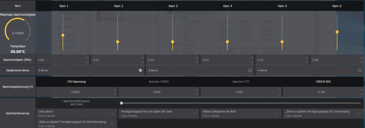

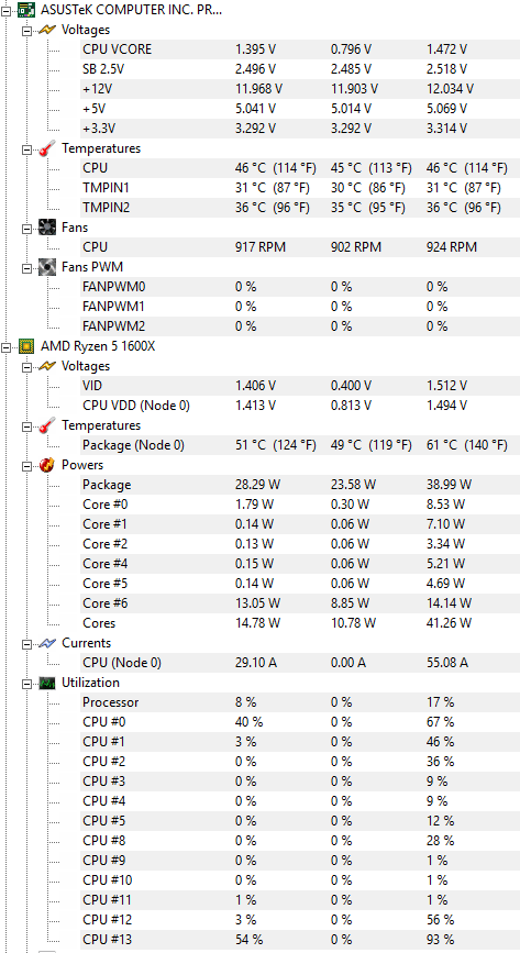

Ich habe mir vor kurzem meinen ersten PC zusammengestellt und vorgestern zusammen gebaut. Windows ist auch drauf. Dann hatte ich den Pc eine Zeit lang im BIOS laufen und habe dabei festgestellt, dass die Temperatur immer weiter angestiegen ist. Daraufhin habe ich mir HWmonitor und das AMD Master tool genommen, um die CPU Temperatur zu ermitteln. Dabei hat sich rausgestellt, dass die Temperatur auf bis zu 61°C ansteigt, ohne das außer diesen beiden Programmen irgendetwas lief. Das erscheint mir doch etwas zu hoch. Möglicherweise würde die Temperatur noch weiter steigen allerdings habe ich den PC dann runtergefahren. Wäre nett, wenn ihr mir helfen könntet das Problem zu lösen.
Die Folie vom Kühler habe ich enfernt. Die Lüfter aus meinen Gehäuse liefen auf der niedrigsten Stufe.

sicher das der kühler richtig montiert ist? zu wenig wlp ist sehr unwahscheinlich. deine vcore ist viel zu hoch.
Wenn du mit dem Rechner nix machst geht die vcore dann runter ? Bei meinem 1700 sind es im Idle 0,5 Volt.
Also die Vcore schwankt. sie geht mal auf etwas bei 0,3V zurück. Pendelt sich aber bei 1,4V ein und schwankt nur noch gelegentlich.
Beim Kühler bin ich mir so sicher, wie man es nur sein kann wenn man das zum ersten mal macht. Der Luftstrom geht in die gleiche Richtung wie die der beiden anderen Lüfter.
Was noch auffällt ist, dass die maximale Geschwindigkeit bei mindestens 3,7GHz liegt.

BIOS sagt VCore= 1,4V. Der BIOS ist die Version 3203. Soweit icch weiß das neueste. CMOS noch nicht gelöscht.
