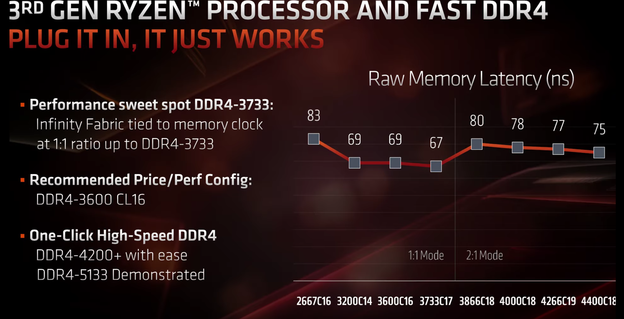

Nun habe ich mal die Latenz des Arbeitsspeichers mit AIDA 64 getestet (XMP ist aktiviert) und dabei kamen ca 75 ns raus. Ist das erfahrungsgemäß ein normaler Wert ? Mir erscheint Dieser viel zu hoch.

Für XMP erscheint mir das bei Ryzen 3 im üblichen Rahmen. Wenn du bessere Latenzen sehen willst, musst du händisch weiter optimieren. ( Takt rauf, Timings runter)

Ist für 3200 CL16 und Ryzen 3000 im normalen Bereich.

hm komisch AMD selber hat doch gesagt welche Latenzen zu erwarten sind.
Ja ich kenne diese Folie. Bin mir aber nicht sicher, ob dies eventuell an den Dual Ranked 16GB Modulen liegt. Ich gehe mal davon aus, dass sich die Folie eher auf 2x 8 GB Module bezieht. Ist aber nur eine Vermutung, da ja keine Details angegeben sind.
