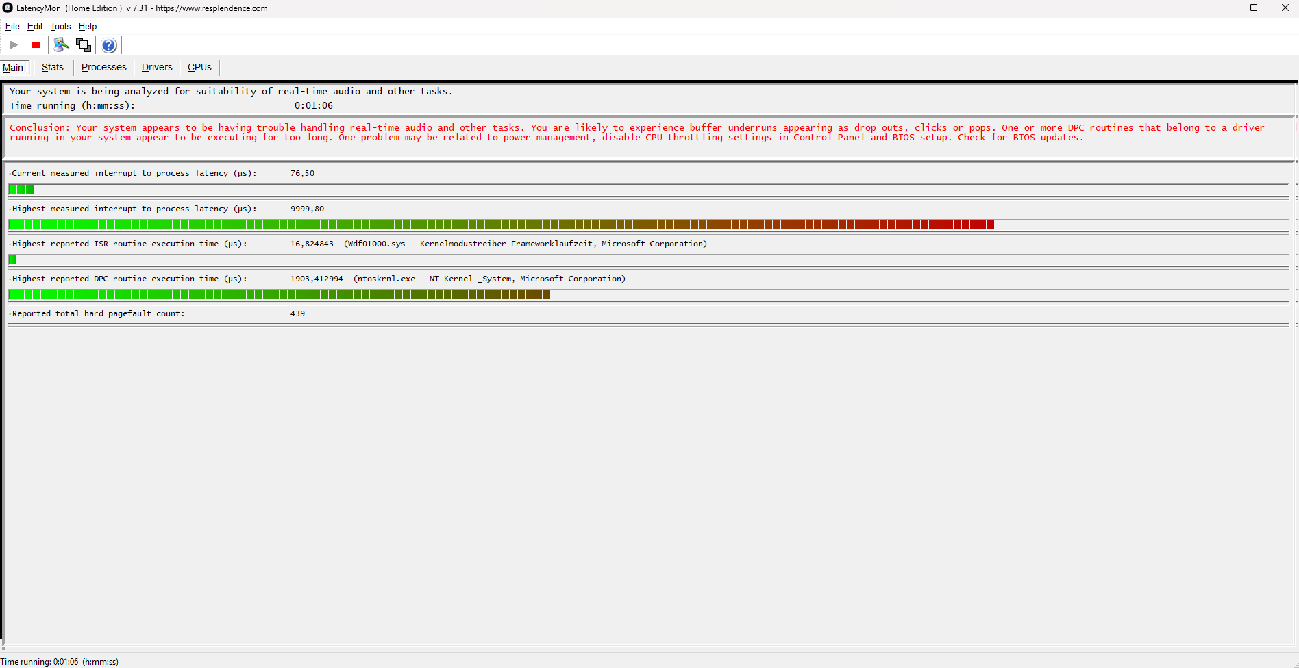

mir fällt seit meiner Win11 Neuinstallation auf, dass ich immer wieder recht hohe LatencyWerte im LatencyMonitor habe. Ich kann nicht genau sagen wieso. Hat jmd ggf. eine Idee was man da machen kann, wo man auf die Suche gehen kann? gerade im Idle wirds extrem.
Asrock B760 Pro RS /D4
i5 14600K
RX 9070 XT
32GB DDR4 RAM 3600 mit aktiviertem XMP
750W Corsair Rme
Bios ist aktuell und Ram auch i.O. . Vielleicht ist das ganze bei Raptor Lake aber auch normal, wäre cool wenn jmd mit einer 13er oder 14er CPU das auch mal testen könnte.

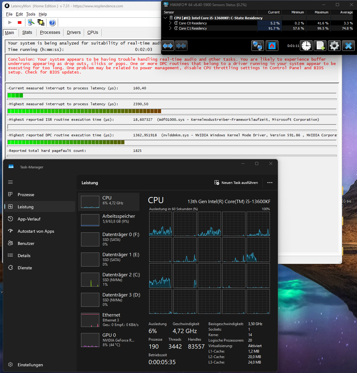

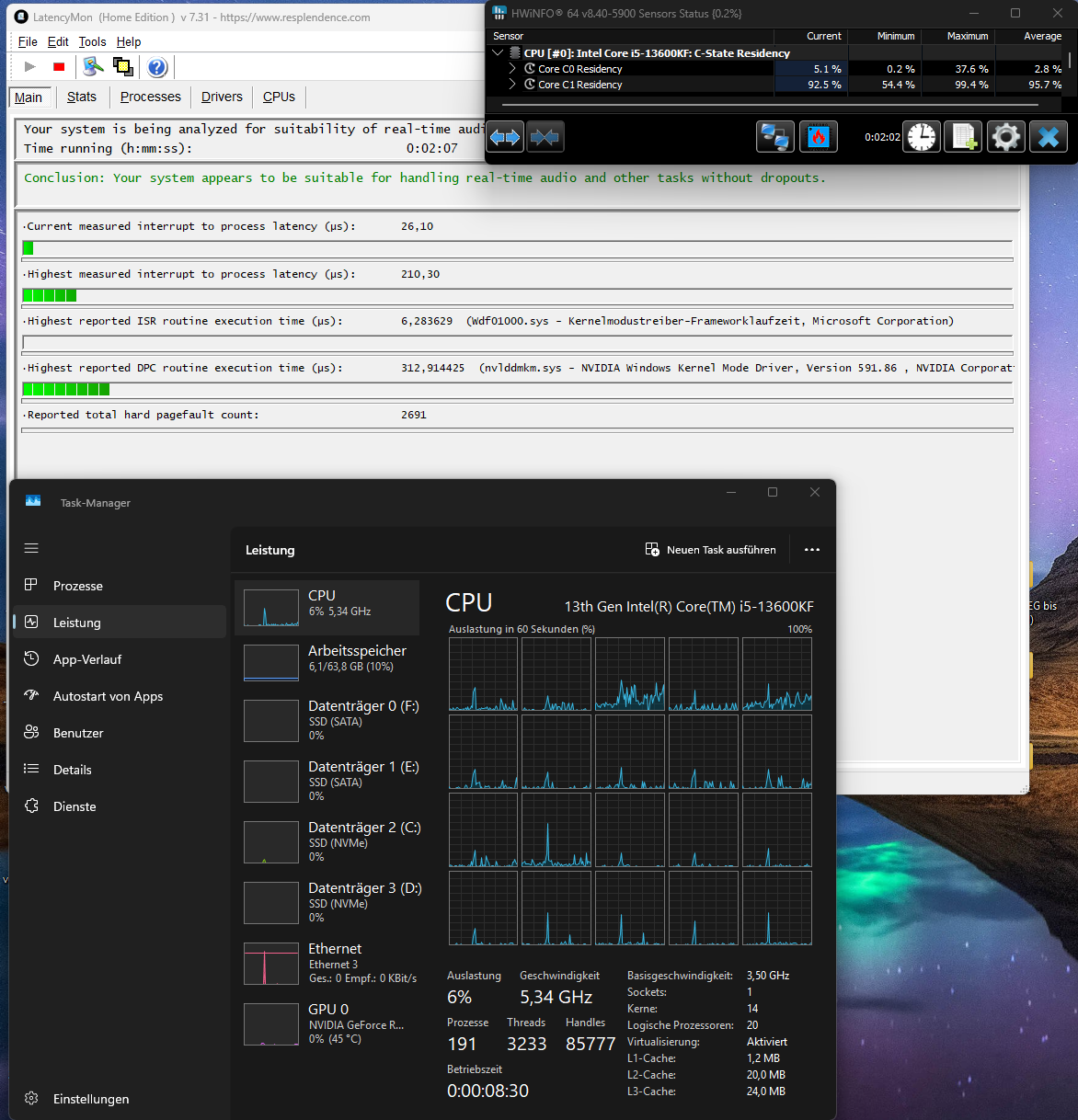

Hatte das Problem auch mit einem 13600KF. Hatte anfangs den Verdacht, dass kurzes Knacken im Sound vielleicht dadurch verursacht wird.
Habe es dann "gefixt", indem ich mir ein weiteres Energie-Profil erzeugt habe (wollte die von Haus aus nicht verändern) und dort Core-Parking komplett abgestellt habe. Es gibt ein paar Tools dafür wie "Unpark CPU", damit du nicht direkt mit der Registry hantieren musst. Überprüfen kannst du den Erfolg dann im Ressourcenmonitor unter Reiter "CPU" und dann auf der rechten Seite mal schauen, ob neben den einzelnen CPUs (Cores) dann noch "geparkt" steht, was nicht mehr der Fall sein sollte.
Die Ursache fürs Knacken war dann doch wohl eine andere, die mit der Soundkarte selbst zu tun hatte. Habe das Parken dennoch ausgeschaltet gelassen.

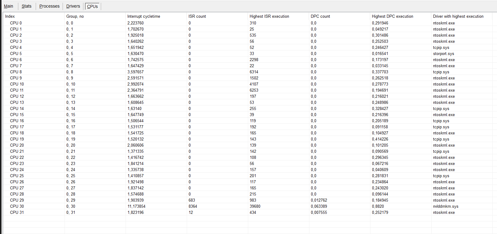

Idle mit 14900KS:
Nachdem ich ein paar Snips gemacht habe - sieht nach GPU aus:

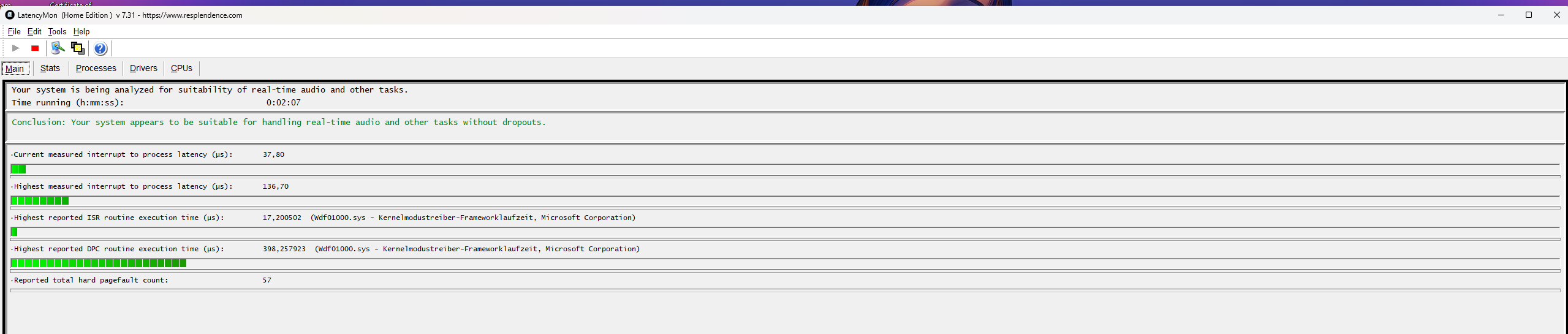

Bei mir auch alles grün, auch wenn's schwankt.
Komplett ohne irgendwas einzustellen.

Hab nochmal ein wenig geschaut und es scheint wohl mit C7 / C6 State aktiviert normal zu sein so. Habe das auch wie gesagt nur im Idle, unter Last sind die Werte zwar auch nicht wirklich gut, aber zumd. im grünen Bereich.
Habe eigentlich nie Probleme bemerkt. Auch, wenn es diese Ausschläge gab. Habe dennoch die C-States + Core Parking deaktiviert gelassen. C-States off alleine hat nicht gereicht (s. Bilder). So ist der Idle-Verbrauch ein paar Watt höher. Denke, wenn du keine Probleme wie Sound Knacken oder seltsames Sys-Verhalten hast, kannst du das komplett ignorieren.^^

Das scheint bei dir ja auch hauptsächlich im Idle aufzutauchen oder? Unter Last hab ich eig nie Probleme, auch wenn die Latenzen dort auch nicht super gering sind. Core Unparking dürfte ja massiv den Stromverbrauch erhöhen.
Hab tatsächlich wenn ich alles default lasse mal spikes auf 10.000 u/s
Habe Win11 mal schnell neuinstalliert dann einfach lantencymon ohne treiber gestartet, die selben Spikes. Also denke mal es ist normal. Kann mir nicht vorstellen, dass irgendwas mit meiner HW nicht stimmt, da ich kein stocken oder sonstiges habe.
Ok ich schiebe das Problem mal insgesamt auf Windows 11 wie vieles. Habe hier noch 2 Notebooks die exakt das selbe Verhalten zeigen im Idle. Vermutlich Win11 mit irgendwelchen Stromspareinstellungen.

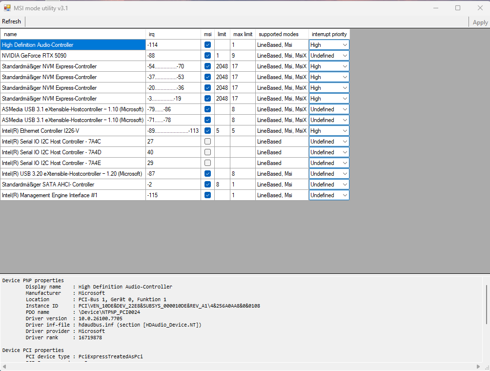

Mit diesem Tool den (bei Nvidia) High Definition Audio-Controller
(auch wenn dieser gar nicht genutzt wird, im MSI Modus und „High“ einstellen).
Die RTX ebenfalls auf „High“ stellen.
Bringt bei mir bessere Latenzen in Elden Ring und vor allem ELDEN RING NIGHTREIGN.
Jeder Schlag auf Kisten und Fässer sorgte für vorher Ruckler (Nightreign).
Bei Elden Ring waren es nur (Framespikes in der Frametime) – jetzt keine mehr.
Edit:
Ich habe vorhin den neuesten Nvidia-Treiber installiert, daher ist die RTX wieder auf „undefined“.
Tipp: Möglichst wenig ändern, nicht alles auf MSI und High stellen, ist kontraproduktiv.
Bei mir geändert: RTX5090, High Definition Audio-Controller, Intel Ethernet Controller.
SATA AHCI Controller habe ich auf "Undefinded" runtergestellt (nutze keine SSDs zum zocken nur NVMe's).
