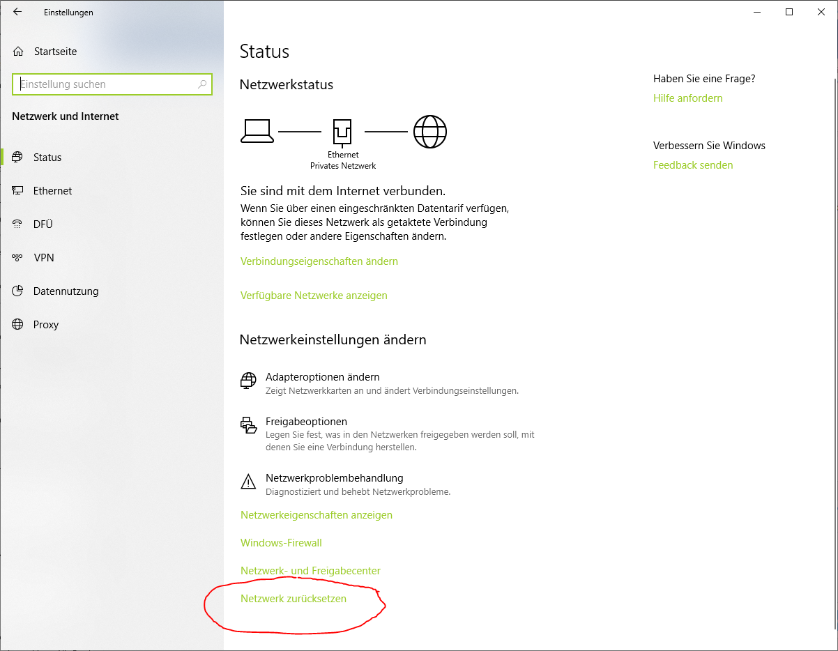

Und warum sollte man dazu eine Zusatzsoftware verwenden? Das geht doch mit Bordmitteln:
TCP Optimizer geht scheinbar noch gründlicher vor als die Windows Bordmittel. Ich rate dem TE es Mal zu versuchen und damit die Einstellung aller NICs auf Windows defaults zurückzusetzen.
Vorher den Treiber von @Bodennebel installieren. Aber bitte nur den Treiber und keine sonstigen Killer Tools. Diese unbedingt deinstallieren, wenn sie dir vorher mit einem Treiberpaket vielleicht auch unbeabsichtigt untergeschoben würden.
