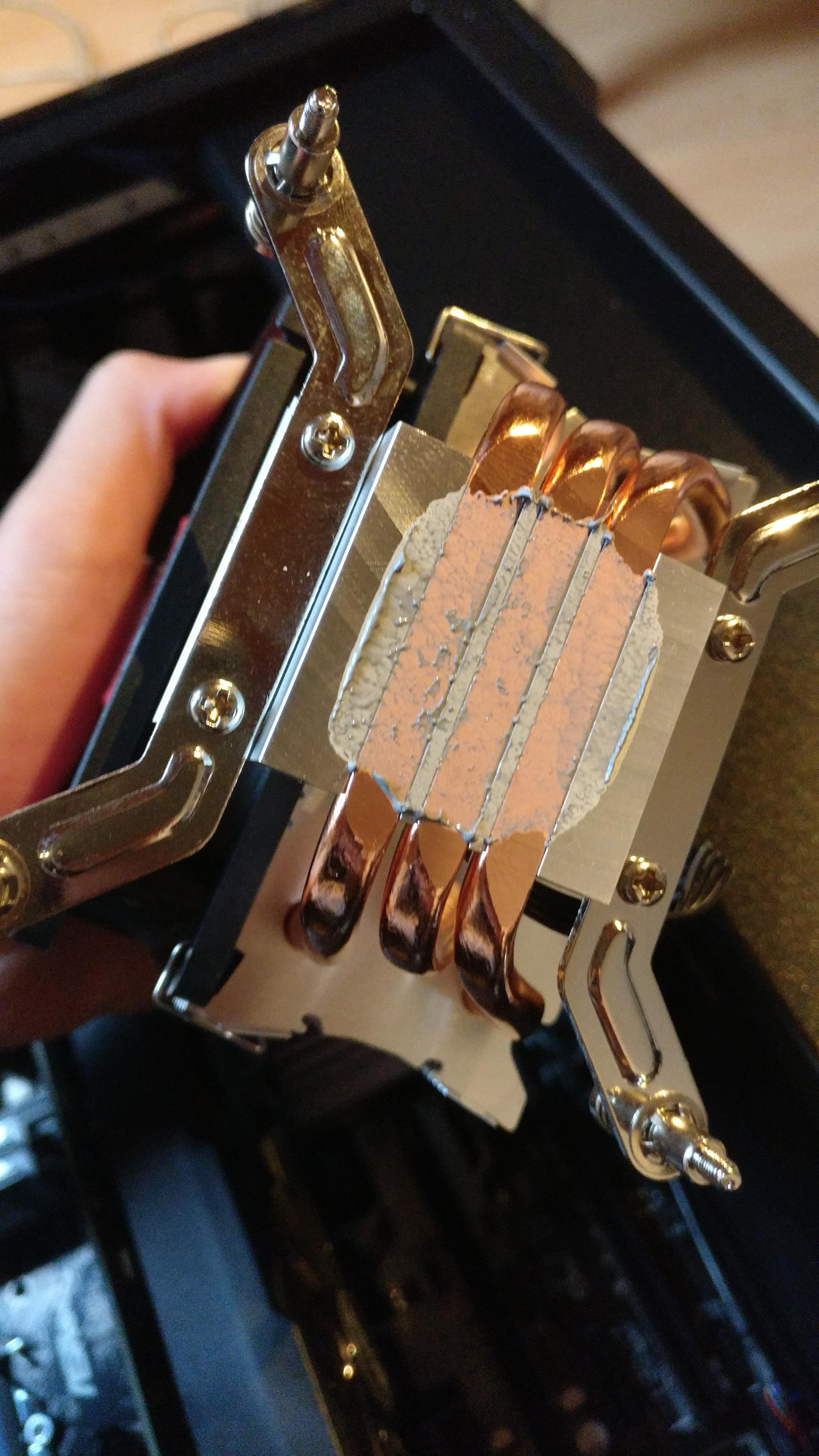

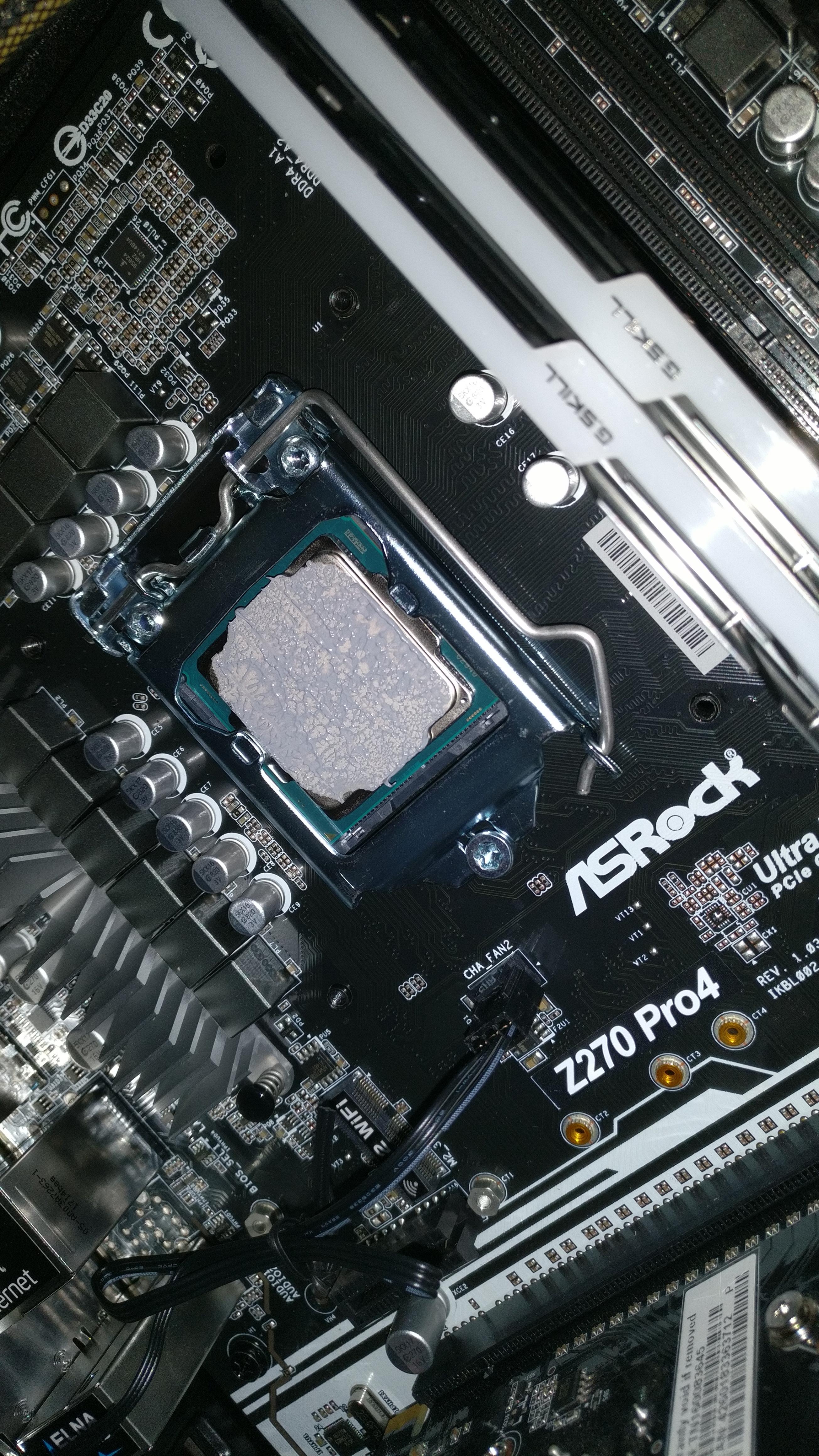

Hi,
habe nun seit etwa 2 Wochen meinen ersten selbst zusammengestellten PC fertig gebaut, nun habe ich aber das Problem, dass ich zu hohe CPU Temperaturen habe, mit Prime95 bis 100°C, dann fängt er an zu drosseln (Lüfter auf 100%).
Mein aktueller kühler "Xilence M403 Tower Kühler".
Mein Gehäuse "Coolermaster MasterBox Lite 5 RGB" (Maximale Kühlerhöhe 160mm)
In anderen Foren habe ich schon gelesen, dass dieser zu schwach ist, daher brauche ich jetzt einen besseren, habe aber leider nicht mehr viel Geld :freak:
An der Gehäusekühlung kann es nicht liegen, da ich die Temperatur einmal mit und ohne Glasscheibe ausgelesen habe (im idle) für etwa 10 Minuten und es kam etwa ein unterschied von 3°C Heraus.

In Prime hast du bis 100°C und die CPU drosselt. Und wie warm wird die CPU unter Realbedingungen? Hast du probiert den Kühler nochmal zu montieren?
Wenn du wenig Geld hast und die CPU beim Zocken, Rendern oder womit auch immer du deine CPU im Alltag quälst nicht zu heiß wird: Vergiss Prime und sei mit deinem jetzigen Kühler glücklich.
Jaja du empfielst einen Ben Nevis, aber hast das schlechteste Mainboard mit dem Namen Tuf :D
Die CPU wird mit jedem Kühler auf 100° gehen. Und Prime lastet die CPU zu 110% aus. Von daher würde ich mal 3DMark oder irgendein Spiel laufen lassen und dann mal auf die Temperaturen schauen. FMA3 und AVX nutzt fast kein Spiel oder Programm außer Prime. Dafür gibt es dann im Bios einen AVX Offset.
Wenn du nicht übertaktest hast, sollte der 7700k selbst mit dem Xilence M403 Tower Kühler nicht mal ansatzweise 100°C erreichen.
Wie hast du ihn eingebaut, wie ist die Wärmeleitpaste verteilt, in welche Richtung bläst der Lüfter, von wo bekommt der Kühler Frischluft, wohin zieht die Abwärme?
Ich würde erstmal da ansetzen, bevor du Geld ausgibst, was du anscheinend nicht hast.
Ich tippe mal darauf, dass du zu viel Wärmeleitpaste druntergeschmiert hast. Davon macht man einen kleinen Kleks in Erbsengröße, eher weniger, auf die CPU.

Dann stimmt aber generell etwas mit der Montage nicht.

BTW ist dein RAM glaub ich falsch eingesteckt. So hast nur Single Channel.
Edit:
Gerade mal im Handbuch des Boards nachgeschaut und da wird wie bei den meisten neuen Boards empfohlen die Riegel in Slot A2 und B2 zu stecken. Dann hast nicht nur Dual Channel sondern sie sind ein Stücker weiter weg vom CPU-Kühler, was diesem etwas mehr Platz verschafft.
