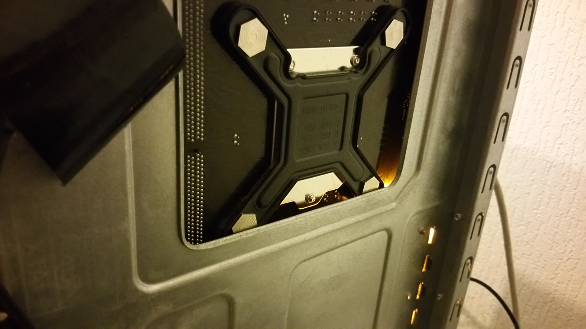

e-Funktion schrieb:
Wieso Mainboard ausbauen? Hat dein Gehäuse keine Backplate-Aussparung?
doch, aber die ist so klein dass sie die Löcher wo die Schrauben sind verdeckt.
Bzw sind 2 der Schrauben weiter unten und nichtmehr im Bereich der Aussparrung.
(nichts was eine Stichsäge nicht lösen könnte würde PCTüftler jetzt sagen.)

Für dollere Übertaktungen kann man sich sicher einen größeren Kühler besorgen, aber das willst du ja nicht. Für die Größe ist dein aktueller Küler doch sehr gut. Was die Montage betrifft: Dein Gehäuse hat doch eine Aussparung für Backplate-Verschraubungen.

nunja, eventuell habe ich gerade noch Zugriff auf die 2 Schrauben, aber könnte etwas knapp werden...
Denke aber mal eine Feile kann das regeln ^^
