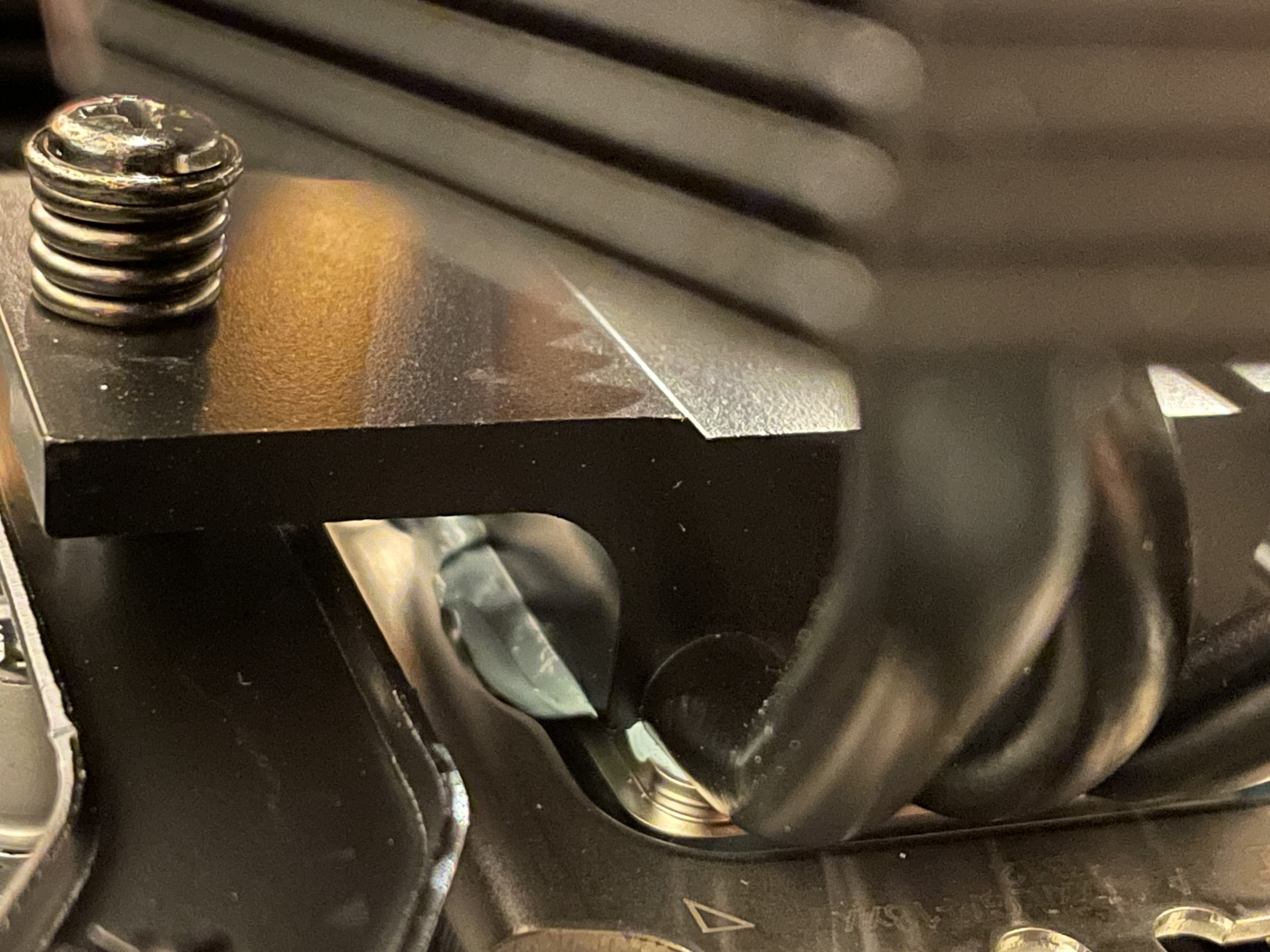

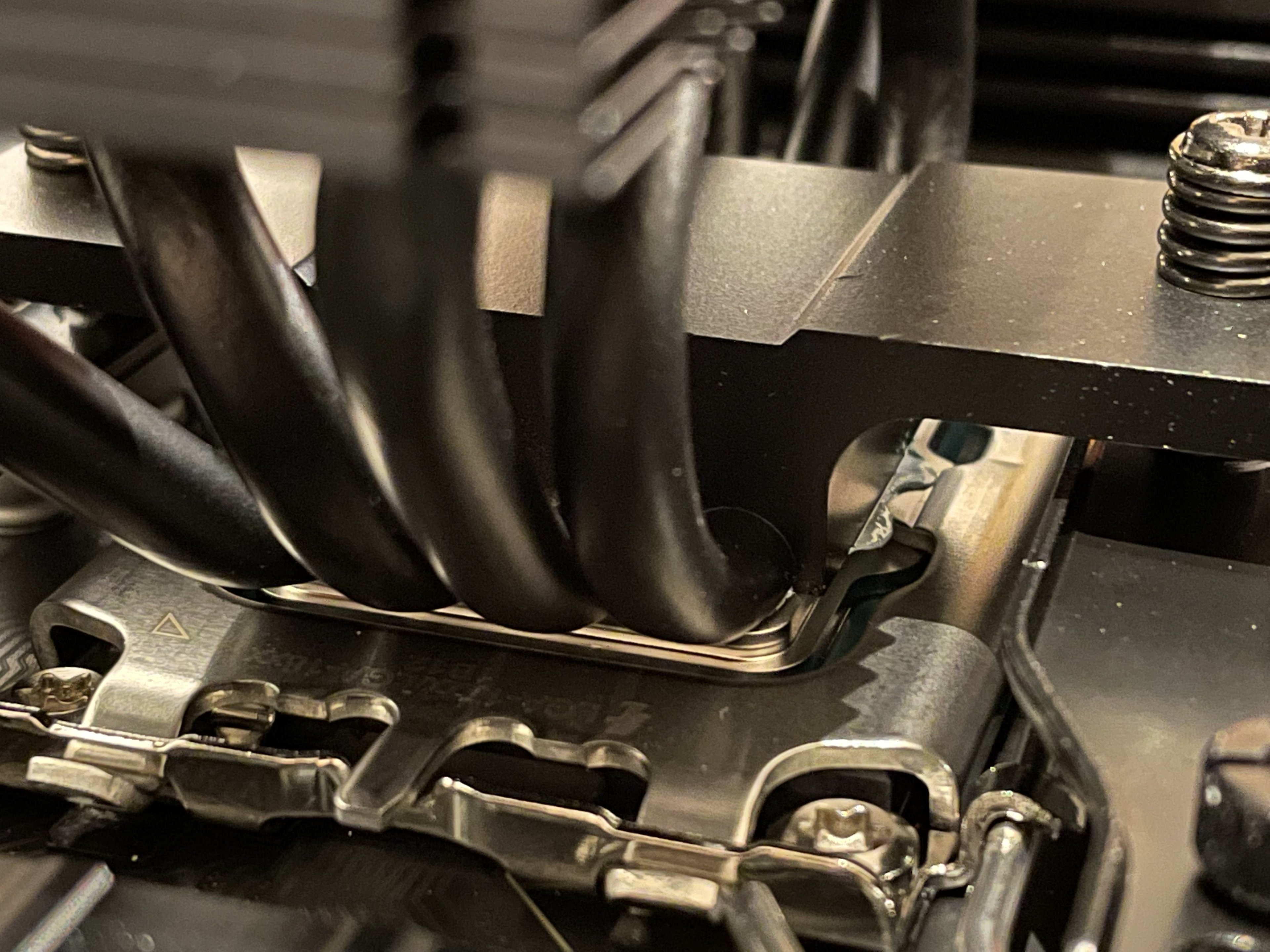

ich habe WLP aufgetragen - vermutlich mehr als nötig. Jetzt ist zu beiden Seiten etwas rausgequollen. Muss das neu?
Kann ich den Kühler abnehmen und raufsetzen, wenn es ganz frisch gemacht wurde?
Frage nur, weil ich nicht mehr so viel WLP habe.
12700KF + Arctic Freezer i35
Danke!
Wenn die Kiste funktioniert, lass es so wie es ist. WLP ist im allgemeinen nichtleitend; beim nächsten mal nimmst du weniger.
Reaktionen: M4ttX, Manou, MrBalbo und eine weitere Person
Ist zwar Zuviel aber net bedenklich. Würde es erstmal lasse. sollte nichts weiter passieren ( ist nehme ich an kein flüssig Metall so wie es aussieht)
Reaktionen: AB´solut SiD
Achtung, ich habe auf dem Gebiet nur Halbwissen, aber soweit mir bekannt, ist Wärmepaste nicht leitfähig und somit nicht so dramatisch
Kommt auf die Wärmeleitpaste an. Da gibt es schon welche, die elektrisch leiten.
Das Problem ist auch eher, dass die Wärmeleitfähigkeit darunter leiden kann.
Dürfte hier aber nicht der Fall sein. Im Zweifel die Temperaturen beobachten.
Reaktionen: M4ttX, Manou, Aduasen und eine weitere Person
Kiste läuft hoffentlich - wird gerade aufgebaut. Es ist Arctic MX-5 vom Arctic Freezer i35. Ok danke, dann hake ich das erstmal als i.O. ab.

Zu viel Paste bedeutet in der Regel maximal eine Sauerei. Auch wenn es gerne behauptet wird die Kühlleistung leidet da nicht drunter, außer der Anpressdruck vom Kühler passt überhaupt nicht.
@n1tro666 Da streiten sich die Geister. Der8auer macht immer richtig gut WLP drauf. Auch bei LN2 OC erreicht man mit viel WLP mehr als mit wenig WLP. Was zu viel ist wird eh zur Seite raus gedrückt. Ich mache aber auch immer eher weniger als zu viel drauf. Spart Geld und man hat keine Schreinerei im Gehäuse.
@Chopstick du kannst versuchen mit nem Wattestäbchen was weg zu machen. Wichtig ist nur es sollte nicht in den Sockel gelangen also wenn du den CPU Kühler samt CPU mal raus machst achte drauf das der Sockel sauber bleibt.
Na ja sagen wir mal so… glaub unterm Strich für die Temperaturen der Komponenten bringt es spürbar nichts ….
