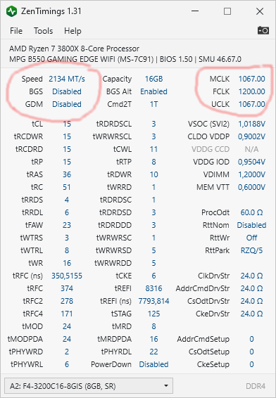

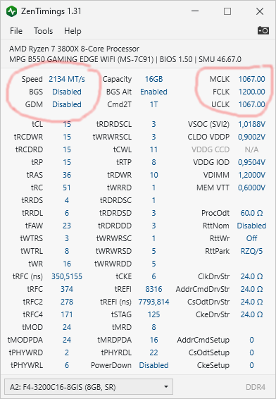

Hier aber schonmal Zentimings:

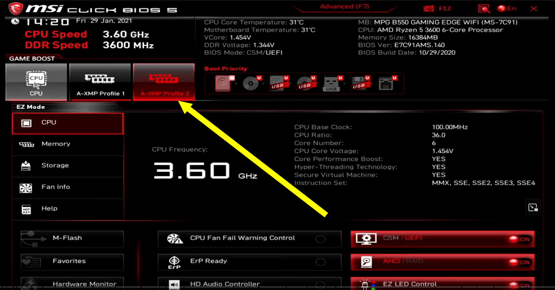

Hab ich mir gedacht... Dein RAM läuft nicht mit 3200MHz sondern nur mit 2133MHz und noch dazu asynchron. Da geht erheblich Leistung verloren.
Stell im BIOS das XMP ein und mach dann nochmal einen Screenshot

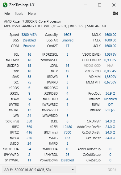

na dann spiel nochmal ne Runde jetzt ;)
Das hat auf jeden Fall schon was gebracht! etwas mehr FPS und gefühlt auch etwas konstanter
Aber noch immer keine 144fps durchgehend und auch drops tuner bis 100 : (
