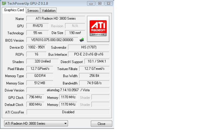

ist sie auch unter x16 angebunden? unter x8 wäre das verständlich und davon würde ich ausgehen. weil mit dem rechner müsstest du locker 10.000 punkte bekommen im 3d mark bekommen mit aktuellem 8.3er catalyst.
wie seh ich das denn genau?
siehe bild im anhang
einfach gpu-z anwerfen, dann siehst du alle details. entweder ziehst du es dir von techpowerup oder unter sysprofile.de gibts auch einen link zum download
scheint aber unter x16 zu laufen....aber irgendwie wird der treiber nich angezeigt/ oder is doch nich richtig installiert?!
scheint auf jeden fall was mit dem treiber zu sein, installier ihn doch einfach nochmal, reboote und sieh dann nochmal nach.
