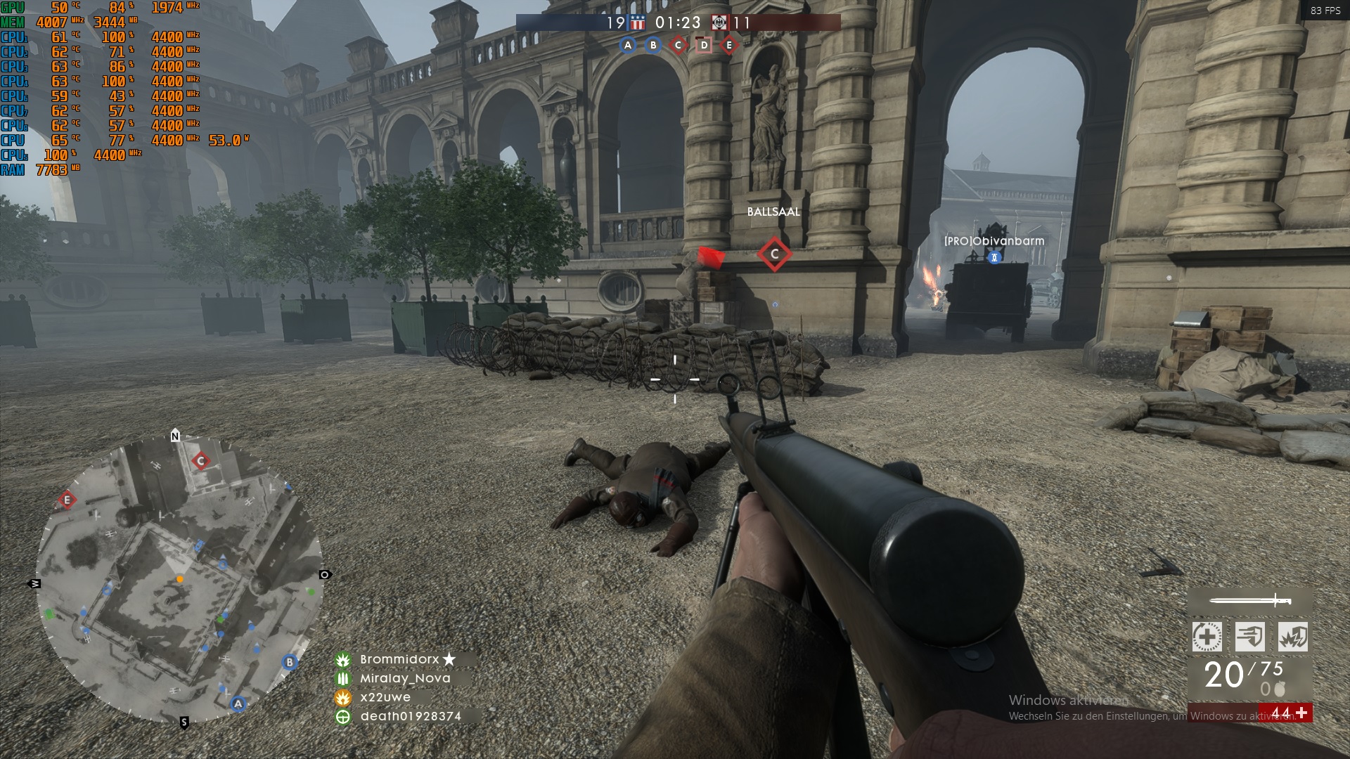

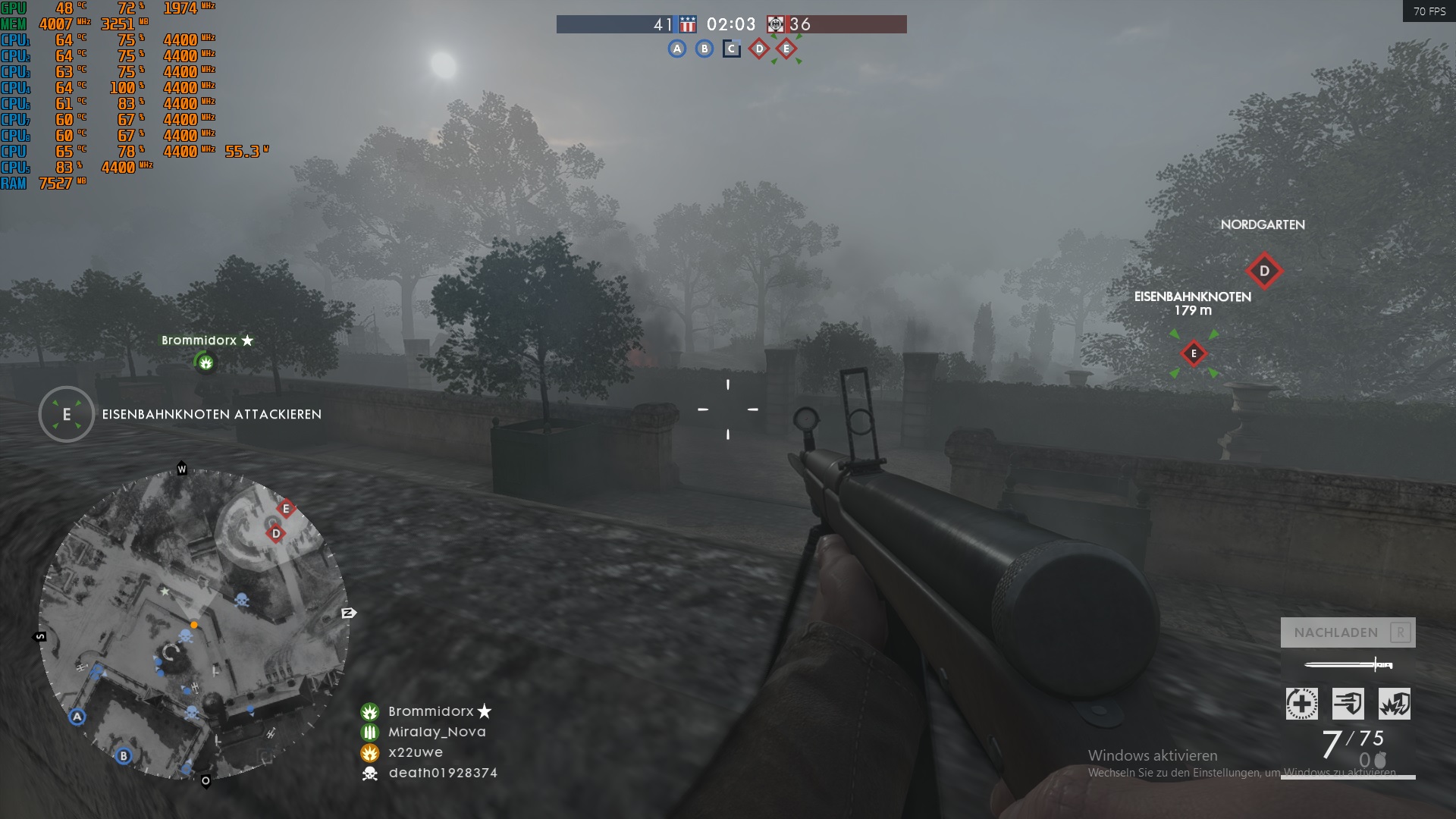

habe mir vor ein paar Tagen Battlefield 1 gekauft und spiele das Game auf Full HD und Ultra Settings. Erhalte leider aber nur 50-100 fps im Durchschnitt. Als ich mir Benchmarks auf Youtube angeguckt habe war ich baff, da viele Leute mit einem gleichwertigen System ca. 100-150 fps bei den selben Grafikeinstellungen erhalten. Ich overglocke zwar weder cpu noch gpu, jedoch sollte der Unterschied ja dennoch nicht so signifikant sein. Das sind ja teilweise an die 60-70 fps Unterschied.
Habe meine Cpu und Gpu Auslastung + Temperatur mit Afterburner beim spielen dokumentiert. Hier ist das Resultat:
(fps oben rechts)
1. https://imgur.com/a/qlNccWK
2. https://imgur.com/a/opFv136
3. https://imgur.com/a/FdHhNpc

Allet jut - Ram etwas "eng" bemessen aber sonst... Was haste denn für einen Kühler auf dem i7 das er "nur" 63 Grad warm wird?
warum lädst du die bilder nicht direkt im forum hoch? dein OSD könnte durchaus umfangreicher sein. du hängst im CPU-limit.

@Deathangel008 Was bedeutet das jetzt genau, dass mein OSD Limit umfangreicher sein könnte und ich im Cpu Limit hänge? Bin leider nicht vom Fach.

@benneque Laut der Liste bekommt man mit einem schlechteren Cpu und einer 1060 82 fps im Durchschnitt. Ich habe im Durchschnitt 75 mit besserer Cpu und besserer Graka. Also irgendwas kann da ja nicht stimmen.
Naja, wenn Deine Graka sich langweilt (was sie ja macht),
dann ist Deine CPU zu lahm oder das RAM voll oder es ist irgendwo ein Limiter geschaltet oder es sind nicht die gleichen Settings, oder nicht die gleiche Windows-Version oder nicht die gleiche Game-Version....

Und auf Deinem OSD sieht man keinen CPU-Takt. Taktet die CPU tatsächlich mit 4.4Ghz?
@benneque Keine Programme im Hintergrund. DX 11. Den neusten nvidia Treiber. Windows 10. Meltdown / Spectre Fixes weiß ich leider nicht was das ist. RAM Takt / Timings kenne ich mich leider auch nicht mit aus, wie finde ich das heraus?
@HisN Meine Graka langweilt sich eigentlich nicht. Normalerweise läuft die immer auf 95-100 % Auslastung. Lag wohl daran, dass ich das Spiel gerade erst gestartet hatte auf dem ersten Screenshot. Und wie finde ich meinen CPU-Takt heraus beim Spielen, geht das auch mit Afterburner?

Deine Graka ist immer zu 100% ausgelastet? Naja, scheinbar nicht, jedenfalls nicht auf Deinen Screens :-)
Nicht dass Du zufällig den Resolution-Scale-Regler verstellt hast.
@HisN Ne stimmt da habe ich mich vertan. Aber sie wird doch schon gut ausgelastet oder nicht?

Liegt aber nicht an der Graka. Die langweilt sich.
D.h. sie sitzt nicht im ersten Slot, was ich aber nicht glaube, weil das andere Symptome geben würde, oder sie bekommt nicht genug Daten.
Die Daten kommen von der CPU ... die scheint (meiner Meinung nach) aber gut zu laufen. Dann bleibt ja erst mal nur Dein überquellendes RAM übrig.
Schau mal beim Zocken auf die HDD-LED. Wenn die die ganze Zeit ackert, ist das ein Zeichen für zu wenig RAM.
CPU muss auf Daten aus dem RAM warten, die Folge ist die Graka muss auf Daten von der CPU warten.
Wenn Du das Video anschaust, da ist die Graka die ganze Zeit zu 100% Ausgelastet. Kein Wunder also, dass da mehr FPS bei rumkommen.
Und Deine CPU ist auf zwei Kernen schon auf 100% , d.h. sie ist in dem Fall am Ende ihrer Leistung angelangt.
