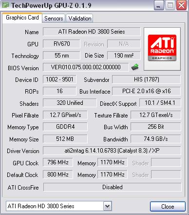

hat sich erledigt, das stand ja schon im gpu-z screenshot drin...

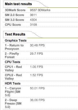

4.Bitte Poste mal punkte vom 3dmark 05 und 06 mit screens

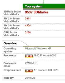

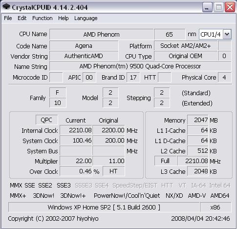

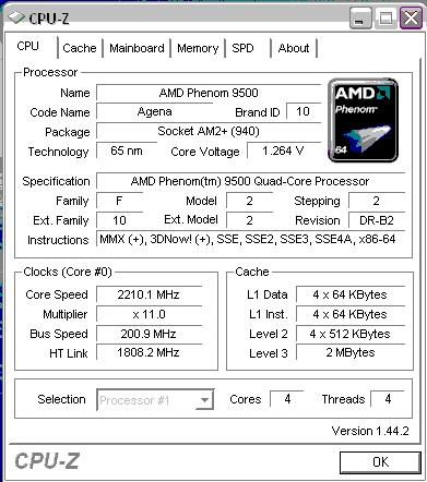

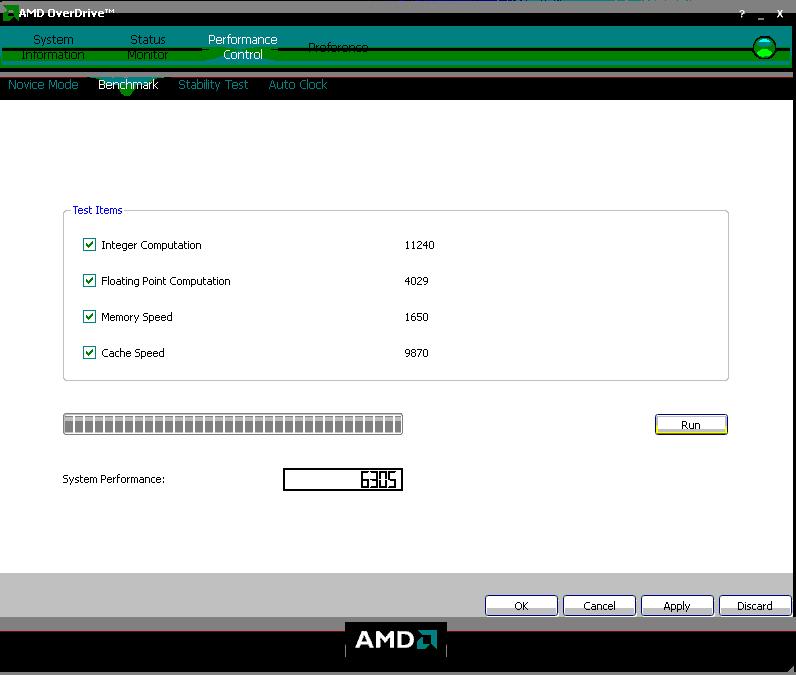

so, hier mal ein paar screens. mir sacht das alles herzlich wenig, aber ihr seid ja die experten:D
hoffe, dass das weiter hilft!
mfg maugan ra

hm schonma geschaut ob dein ram auch voll erkannt wird?? un zb. nich ein riegel defekt ist. weil sonst weiß ich echt nicht was da kaputt sein könnt. es wurd ja alles schon gesagt.
