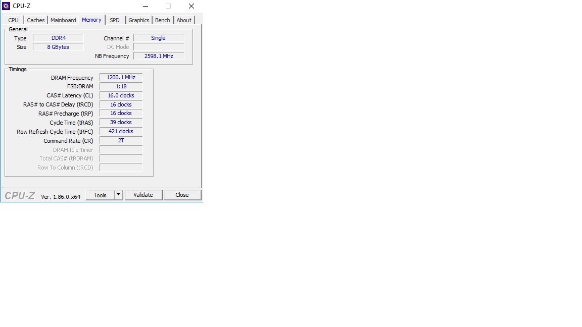

@psy187 Danke für deine Hilfe. Habe leider keine Ahnung welchen Ram ich genau verbaut habe, da mein Lüfter dadrüber sitzt und so riesig ist, dass ich den Ram nicht mal eben abstecken kann. Habe aber mit Cpu-Z dieses Datenblatt zu meinem Ram.
Du scheinst dich da besser auszukennen, würdest du diesen Ram weiterverwenden und einfach nur nachrüsten.

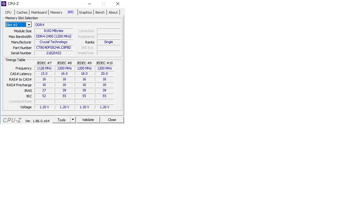

@HisN Bei SPD steht leider nichts drin und alles ist ausgegraut. Ne den Rechner habe ich mir so Stück für Stück selber zusammen gebaut.

Grundsätzlich sollten der neue RAM Riegel auch 8GB haben und mindestens 2400MHz CL16 , also z.B. 2666 CL16 oder 2400 CL15 wäre auch okay, da verpufft dann halt etwas Leistung vom neuen Riegel, weil das System dafür sorgt, dass sich alle Speichermodule auf den Kleinsten gemeinsamen Nenner (= langsamsten Riegel) einigen.
Es ist allerdings auch möglich, dass du deutlich schnelleren Speicher verbaut hast, aber das XMP Profil nicht aktiviert hast. Aber so wie es in CPU-Z aussieht, läuft dein Speicher aktuell mit 2400MHz CL16.

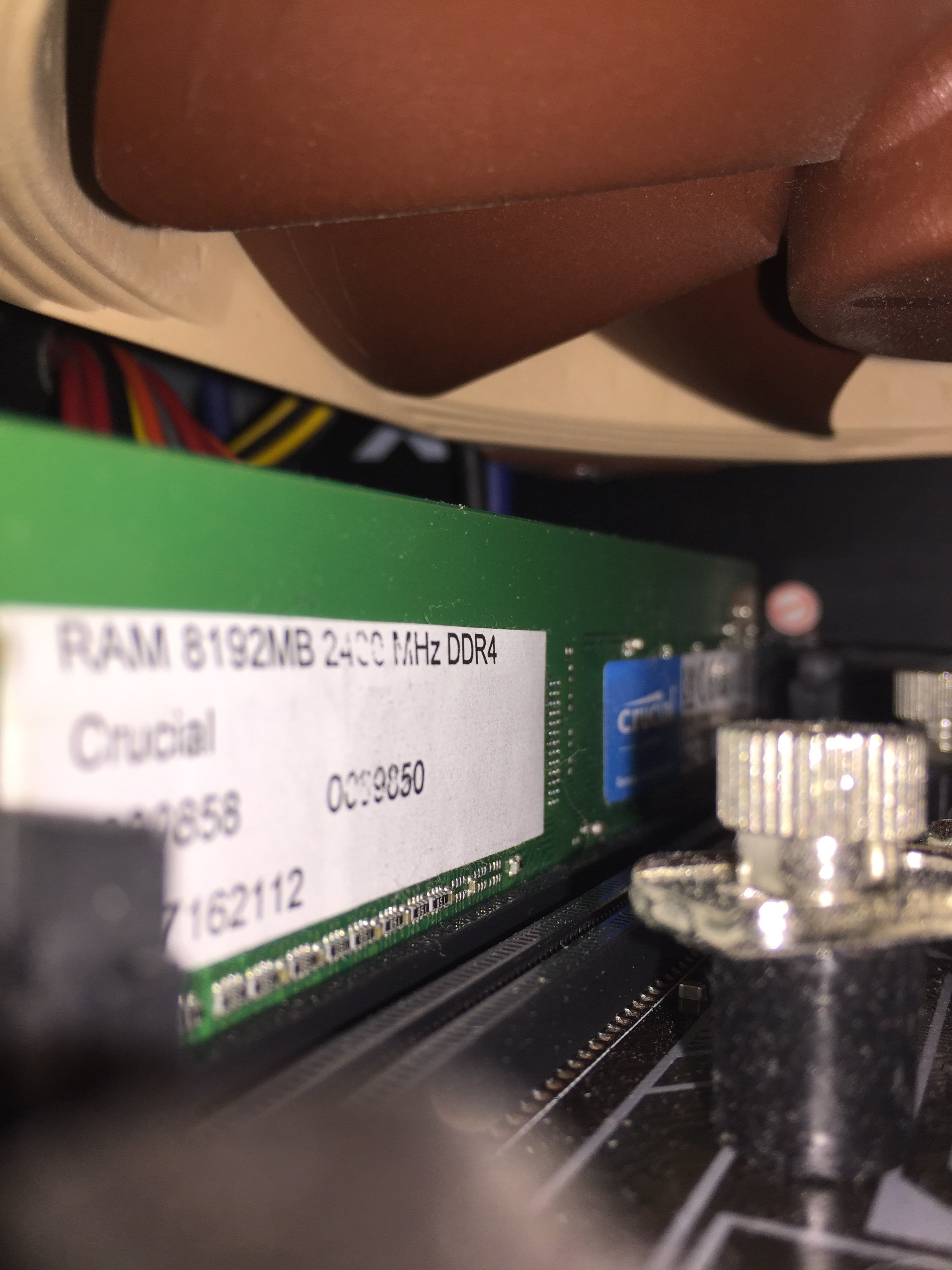

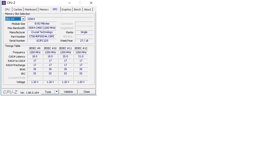

Alles klar. Komme leider nicht so richtig an meinen Ram-Riegel ran ohne meine Graka + Kühler auszubauen, da mein Kühler über den Ram Slots hängt.
Habe nun mein Handy unter den Kühler gehalten und probiert herauszufinden welchen Ram ich habe.
Das ist das Beste Foto was ich schießen konnte. Kann man anhand dieser Spezifikationen sagen, welchen Ram ich genau nachkaufen muss oder brauche ich dafür die Seriennummer?
Hier das Foto:
Hier das Foto:

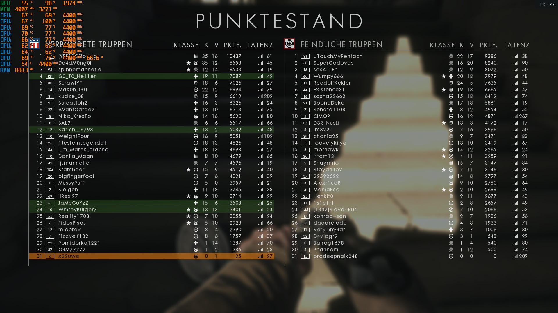

Also Leute habe jetzt einen neuen Ramriegel gekauft ( Selbe Marke ) und den im Dualchannel verbaut und seitem habe ich z.B. bei BF1 auf Ultra in HD ca. 30 Fps mehr. Das ist der Wahnisnn. Danke danke danke
und @Deathangel008 ja das ist ein NH-C14S.
Scheinen zwar nicht exakt dieselben Riegel zu sein aber den gewünschten Effekt hat es aufjedenfall erziehlt. Sowohl bei bf1 ( 30-40 fps mehr im Schnitt auf HD / Ultrasettings ) als auch bei CS:GO ( 100 fps mehr im Schnitt )
Und hier zum Vergleich. Gestern hatte ich auf der Map noch ca.70-80 fps und heute 110-150 bei 64 Spielern auf Ultra. Und meine Graka läuft auf deutlich mehr Leistung ( 95 % ).

ausgehend von der part number das sind die gleichen riegel. vllt werden da mittlerweile andere speicherchips verbaut, keine ahnung. warum ist der lüfter unter dem kühler montiert? sinnvoller wäre es eigentlich den von oben luft durch den kühler drücken zu lassen.
