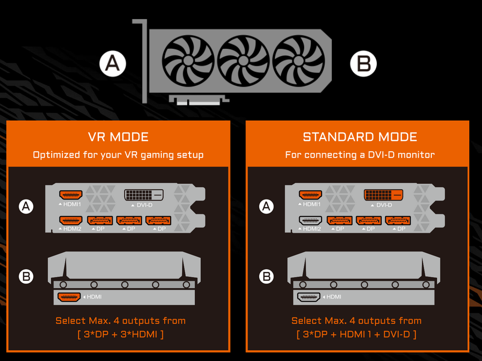

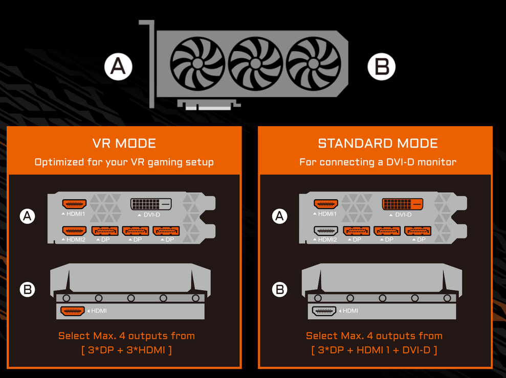

Immer am gleichen HDMI-Port?
Schon mal einen anderen getestet?
Deine Aorus hat ja mehrere und ich finde grade nicht wie die Display Konfiguration umgeschalten wird (Schalter oder automatisch?)
Modulares Netzteil?
Stecken da auch wirklich alle Stecker richtig drin?
Steckt die Karte richtig im Slot? (Transport)
Modulares Netzteil?
Ja habe alle ports getetest.
Ist ein modulares aber alle kabel sitzen richtig drin.
DVI-D habe ich leider nicht.
