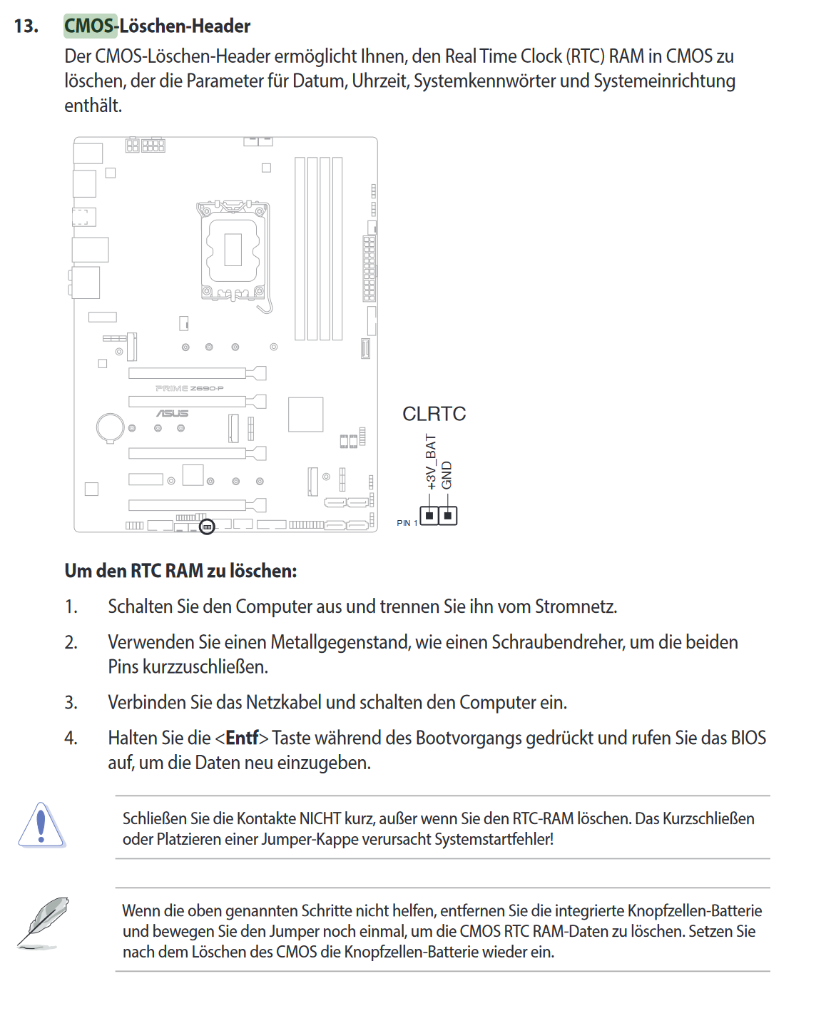

Kann ich bei do einem cmos reset mit der batterie was einfach kaputt machen?
Ich glaube, wir kennen dein Mainboard nicht, oder?
Man könnte im digitalen Handbuch nachsehen.
Nur die Batterie reicht nicht.
https://dlcdnets.asus.com/pub/ASUS/...11_PRIME_Z690-P_UM_WEB.pdf?model=PRIME Z690-P

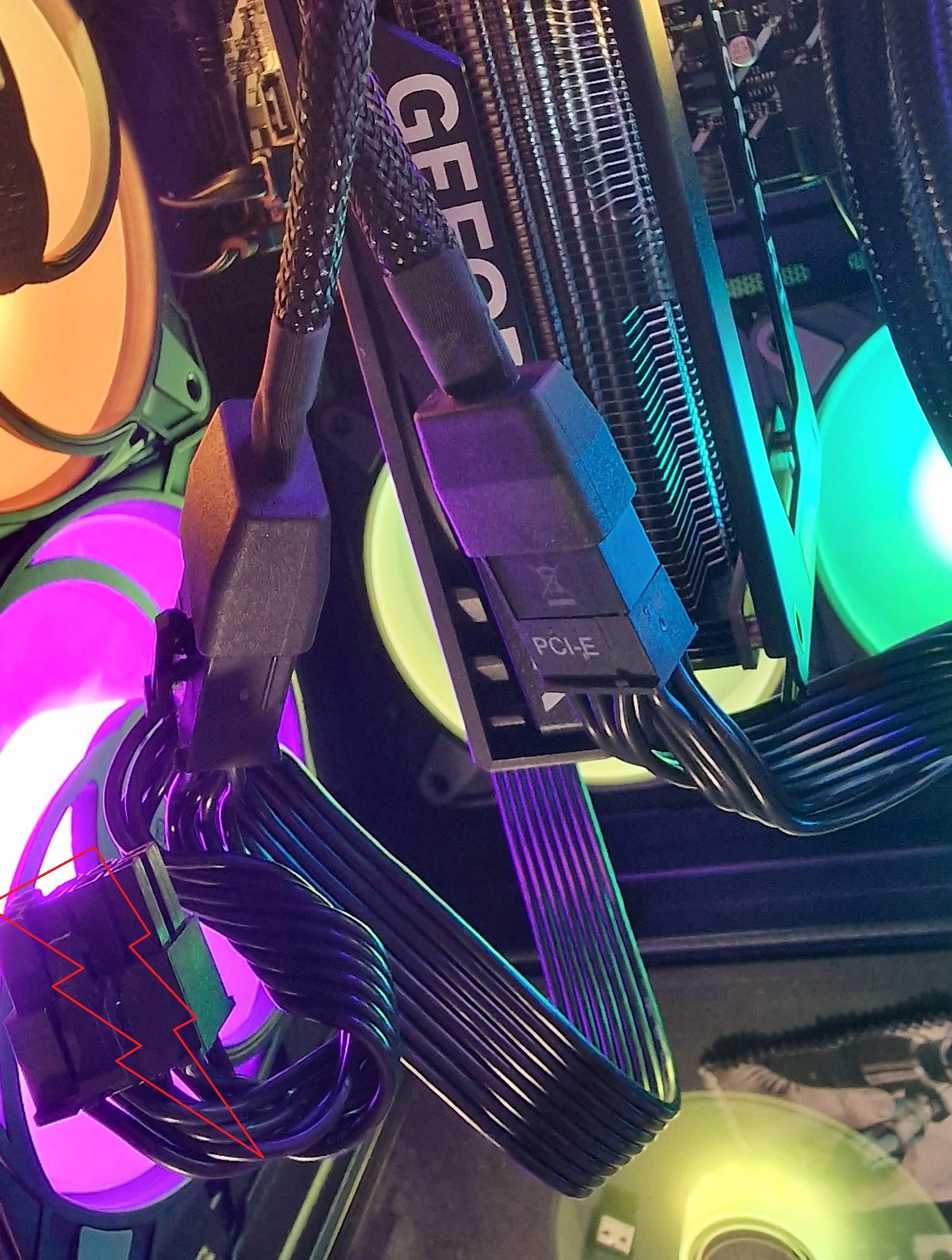

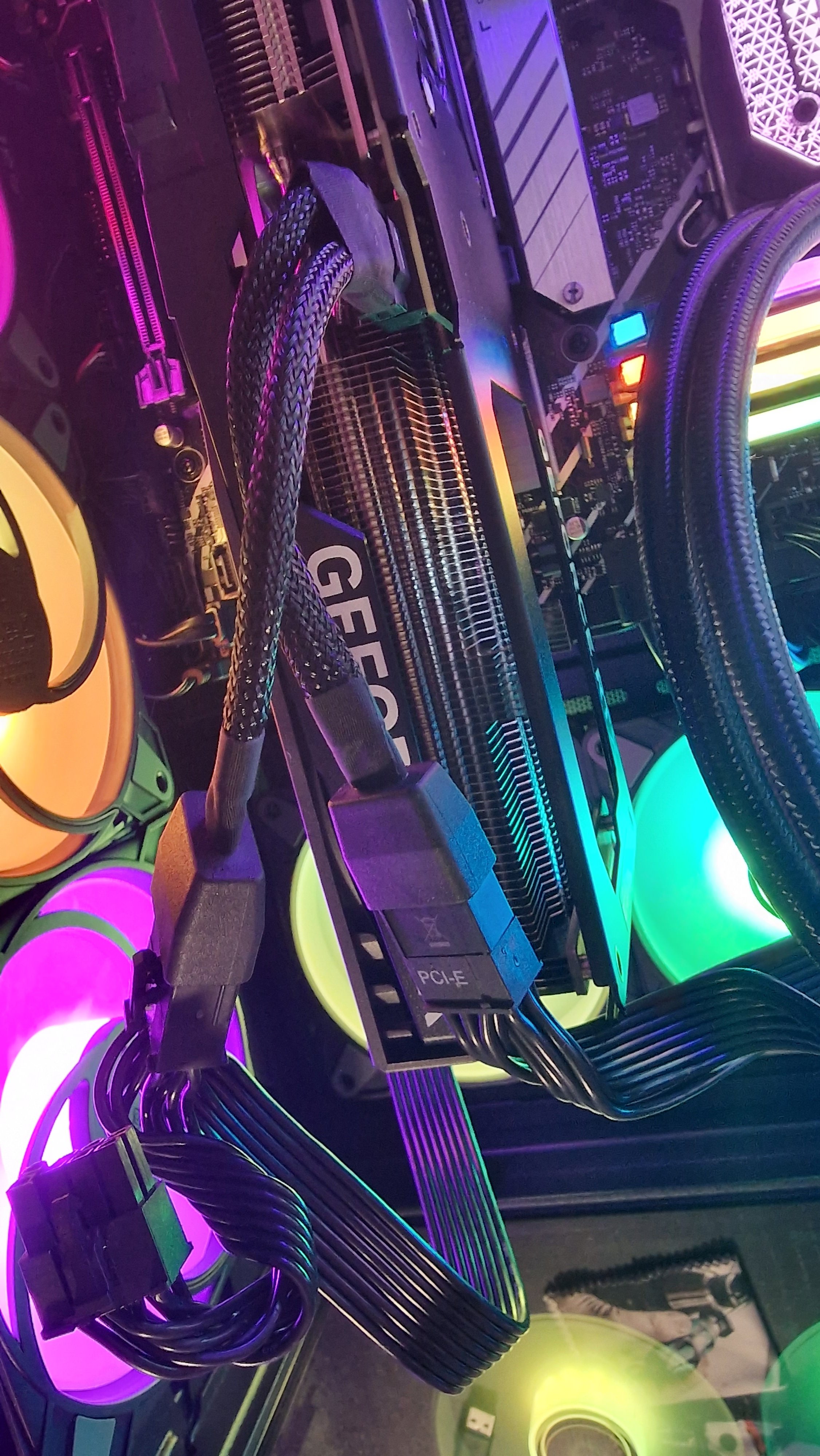

Nutzt du diesen 12phvr oder wie der heißt, dieser neue Stecker, der also als adapter bei der karte dann dabei war? das kann ganz schön zickig sein, die stellen manchmal sogar die stromzufur aus Sicherheit ein, selbst wenn du ganz genau darauf achtest, das der stecker bis zum einrasten, gerade und ohne Spalt eingesteckt ist... und nicht abgeknickt die kabel...
Aber wenns nicht ganz steckt oder auch nur die kabel zu früh zu stark geknickt sind kann es gut sein, das die Graka ainfach erkennt, das etwas falsch wäre und abschaltet..
mach ma nen bild!
Ich hab jetzt 2 strombahnen statt nur eine genutzt und die ich habe direkt bild, wie es sein soll, per displayport über die GPU. Die sache ist eben nur, soweit war ich gestern anfänglich mit einer Bahn auch schon
Wichtige Frage:
Bedeutet das, du hast vorher nur 1 Kabel benutzt? Vom Netzteil zum Adapter / zur Grafikkarte?
Hast du die beiden Enden des Kabels, also den sogenannten "Y-Adapter", zu dem Adapter vom Netzteil geführt? Das reicht leider nicht! Nicht für Karten mit einem solch hohen Verbrauch, wie deine 4070 Ti.
Also ist es gut, dass du nun 2 Kabel verwendet hast!
Nun probiere aus, ob es dauerhaft funktioniert. Dann benötigst du weder das neue, von mir verlinkte Netzteil, noch brauchst du einen CMOS-Reset durchzuführen. (#28)
@Zwirbelkatz ja ich habe nur ein "kabelbahn" mit den 12 pins genutzt wie bei meiner 3070. Jetzt habe ich zwei "kabelbahnen" mit jeweils 8 pins genutzt genau.

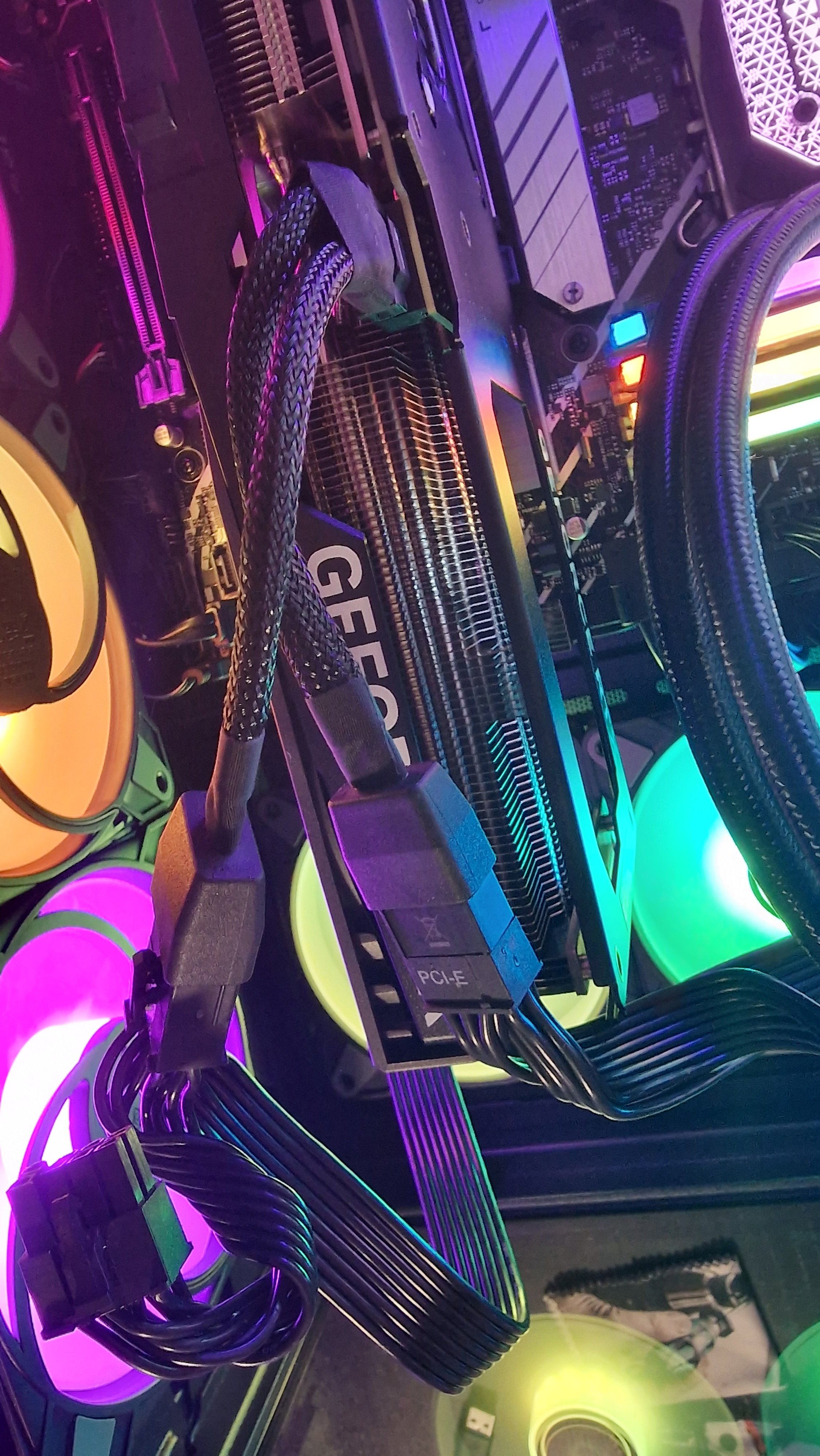

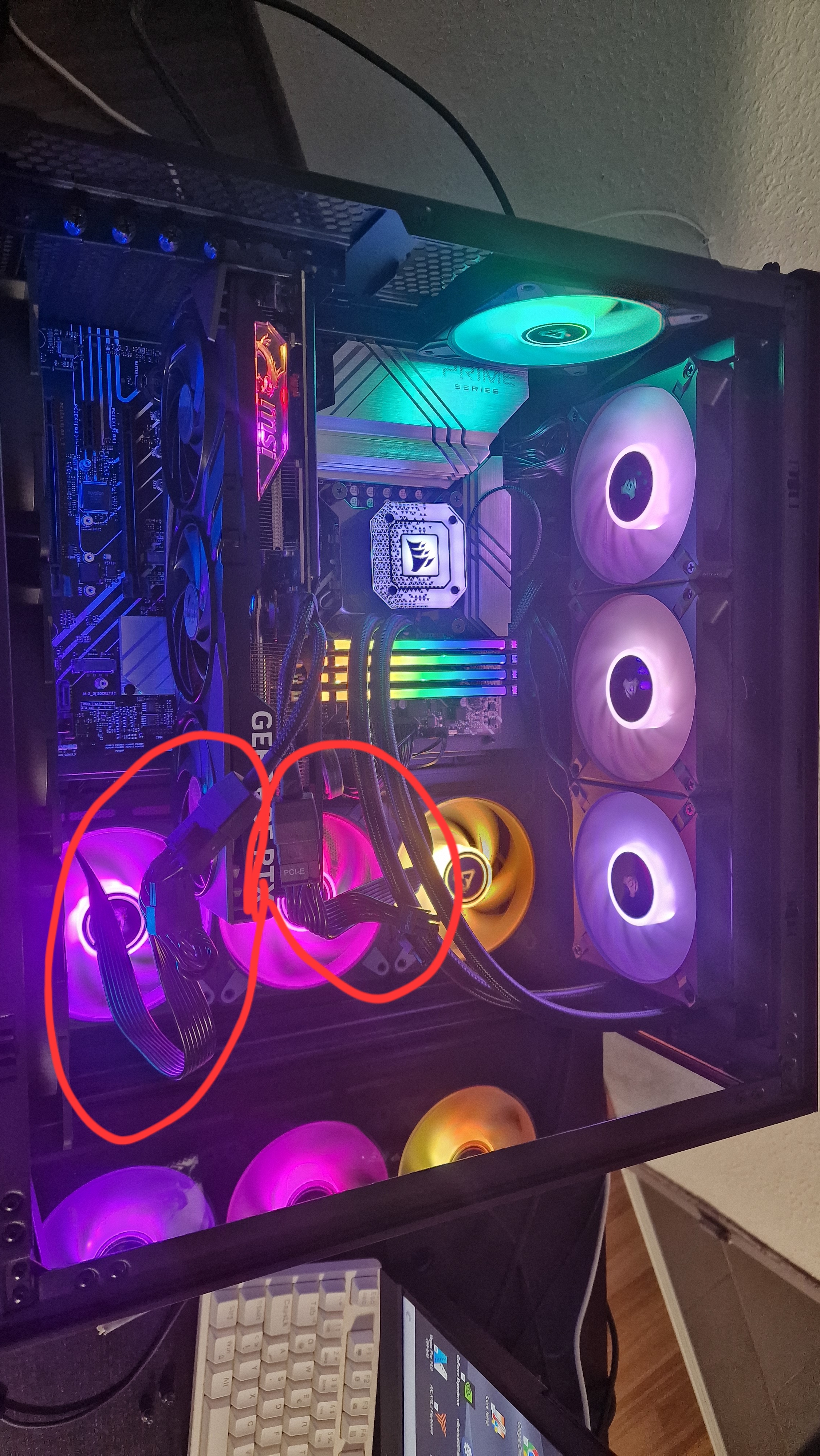

Solange das Gehäuse auf der Seite liegt funktioniert also alles, aber sobald du es hinstellst nicht mehr?
@wrglsgrft so war ws gestern ja. Ich teste das jetzt nochmal
Jetzt bootet er auch wenn ich in aufrecht hinstelle
mach halt wieder zu und drücke somit leicht das adapterkabel. ich vermute dann gehts wieder net.
