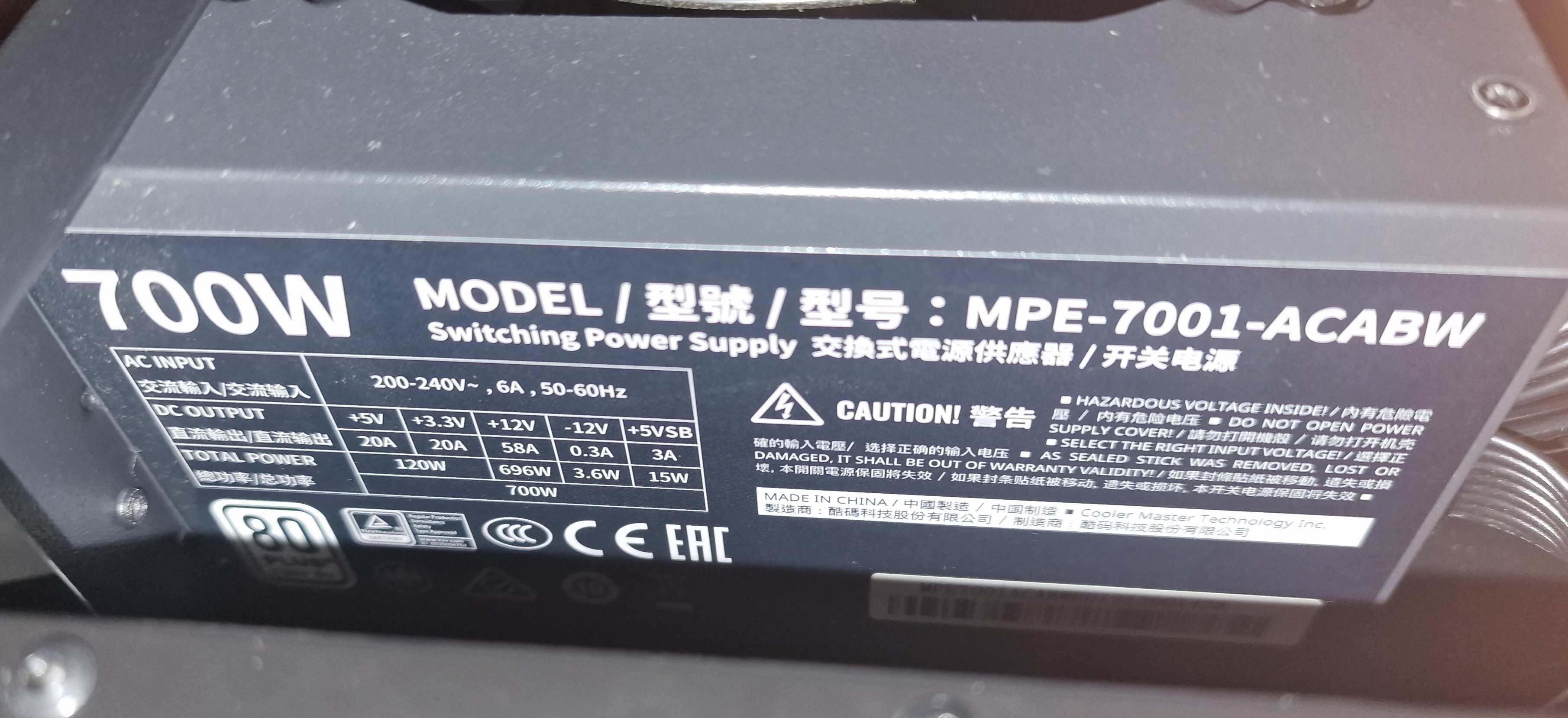

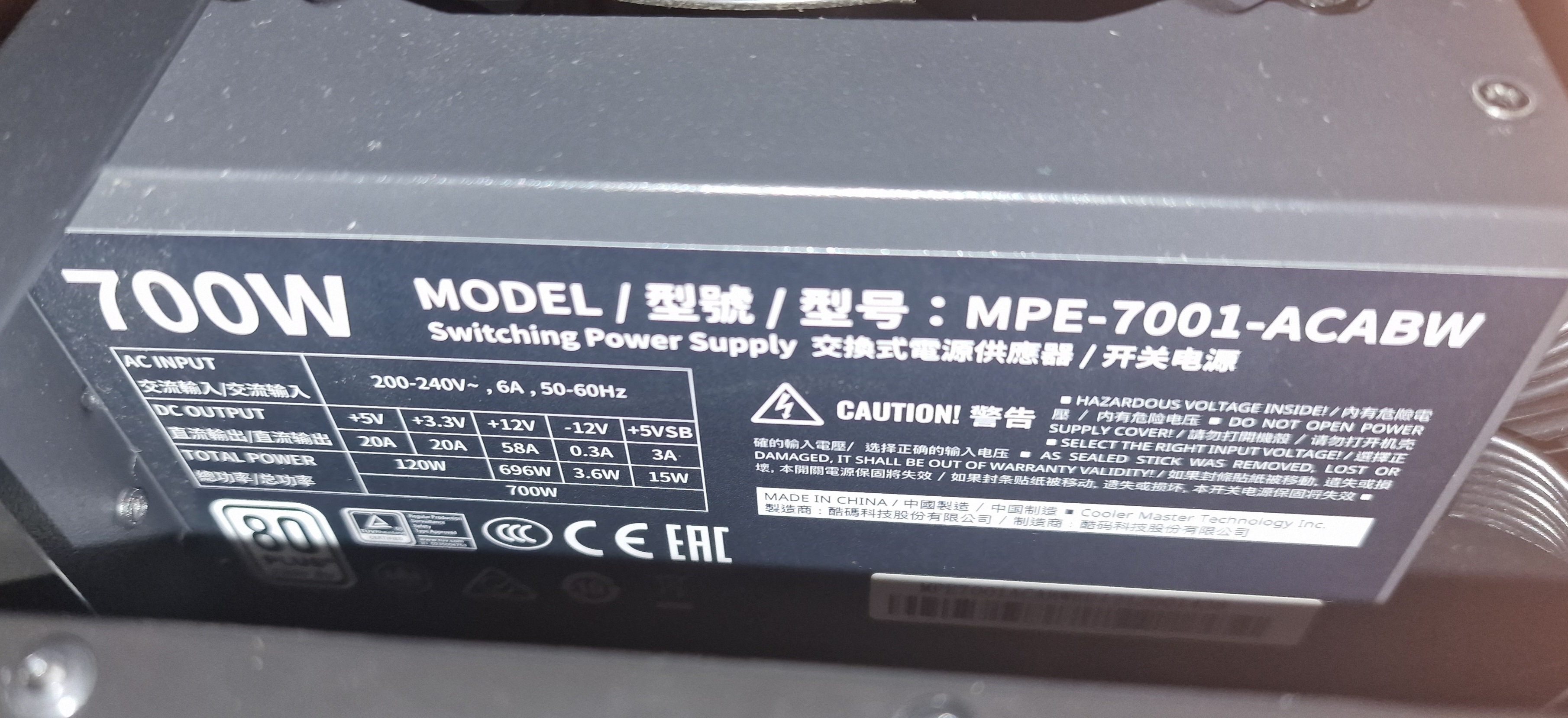

Welches Netzteil?
Sorry ich musste erst ein bild machen weil ich mir über die details nicht bewusst war. Das steht auf meinem netzteil. Hilft das?

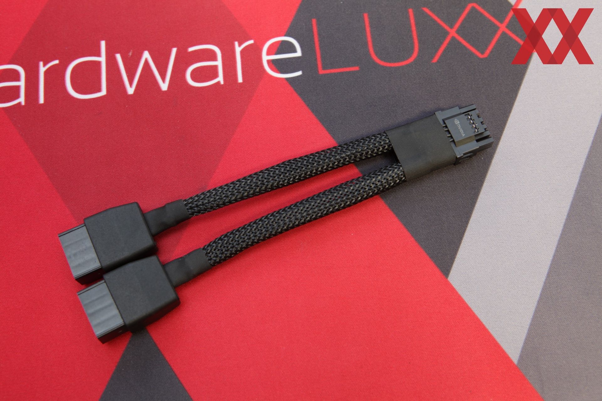

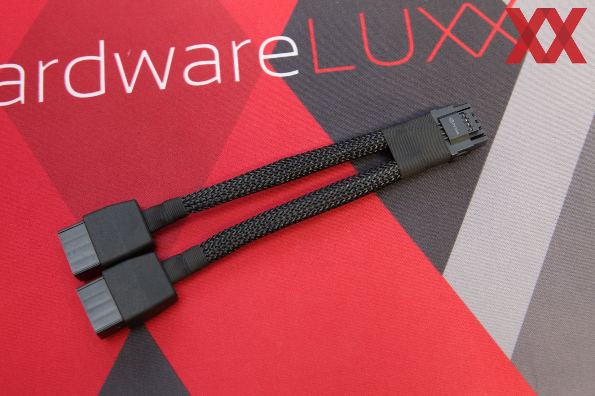

Bei meiner 3070 habe ich 12 pin stecker angeschlossen (2x8) bei der neuen ist ein adapter dabei, wo ich diese besagten 2x8 anschliessen am adapter und das andere ende in die neue gpu. So ein adapter wie im bild
