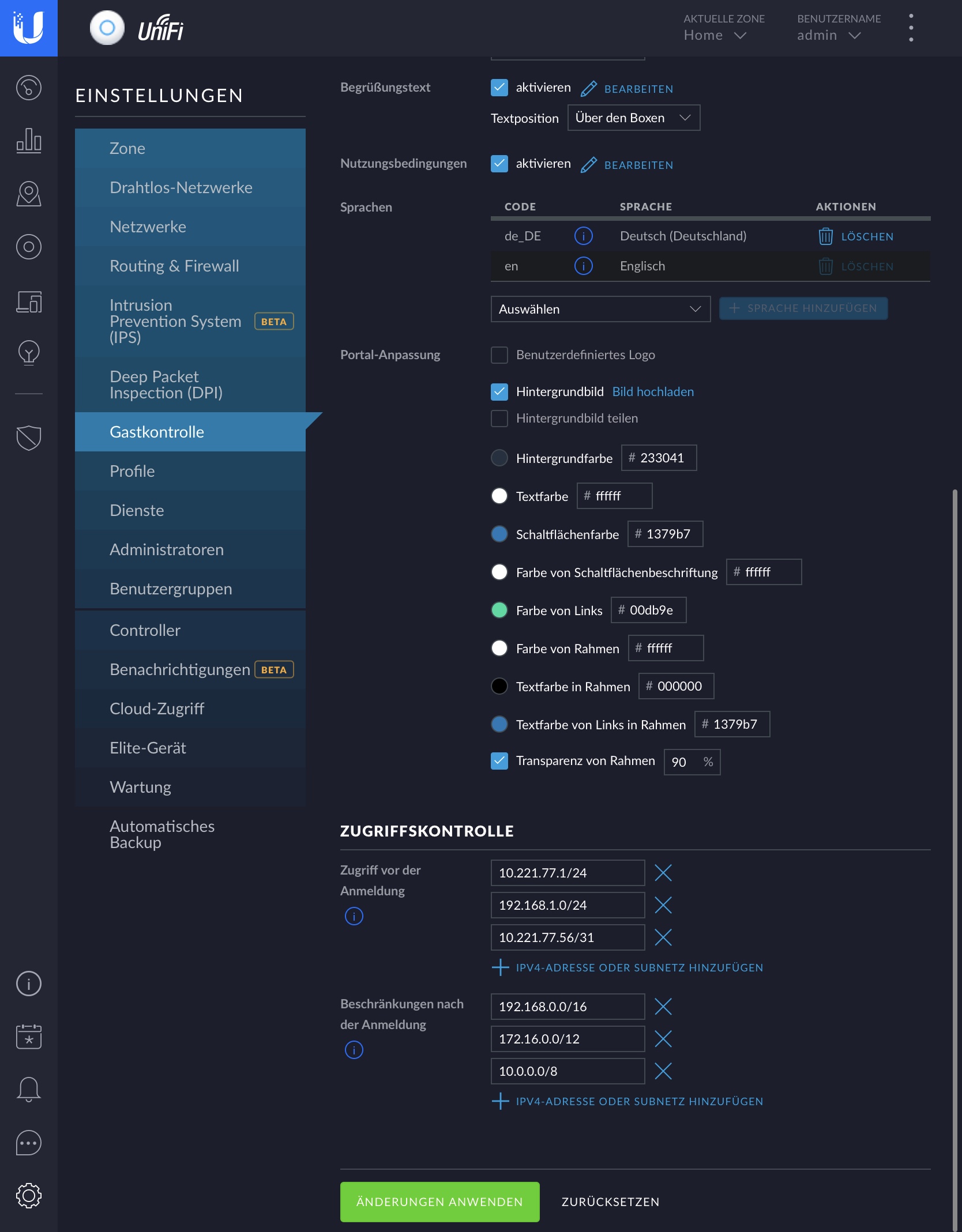

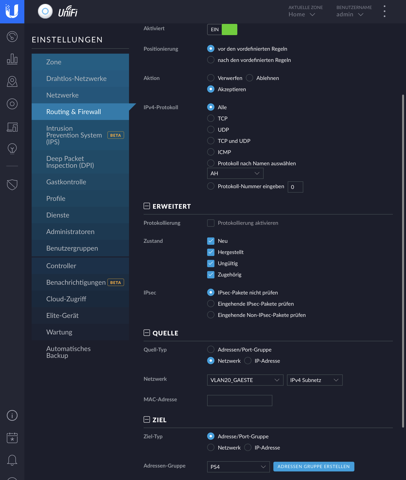

Im Standard-Netz hängt die PS4. Jetzt würden wir an Silvester gerne mit Freunden PlayLink-Spiele auf der PS4 (10.221.77.56) spielen. Dafür müssen aber alle Handys auf denen das Spiel drauf ist im gleichen Netz wie die PS4 (wäre in diesem Fall das Standard-Netz [VLAN77-MANAGEMENT] sowie das private WLAN) hängen. Da ich aber ungern jetzt mein privates WLAN öffnen möchte (dafür hab ich das Gäste-WLAN), hab ich mich gefragt, ob ich nicht einfach die Firewall im USG so einstellen kann, dass alle Gäste Zugriff auf die PS4 (und nur auf die) erhalten, solange ich eine bestimmte Regel aktiviert habe. Dazu hab ich folgende Regel erstellt, aber irgendwie mag das nicht funktionieren.
Ich habe auch schon versucht, die IP der PS4 in der Gastkontrolle im Bereich Zugriffskontrolle so zu hinterlegen, dass der Zugriff vor der Anmeldung möglich ist. Damit sollte auch nach der Anmeldung der Zugriff auf die PS4 gewährleistet sein. Aber irgendwie wollte auch das nicht.

Wenn Unifi schlau ist, erstellst du in der Firewall eine Regel "Quelle: Gäste, Ziel: PS4 IP-Adresse, Aktion: Akzeptieren" und dann sollte das wie von Geisterhand funktionieren.
Anstelle des Subnetzes kannst du auch einzelne IPs von Gästen freigeben und vorher noch deren MAC-Adressen im DHCP hinterlegen, damit diese Gäste immer die gleiche IP bekommen.
