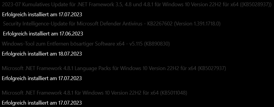

User007 schrieb:
Was war das für ein Win-Update?
Ansonsten: Was sagt denn die Datenträgerverwaltung zu diesem ominösen Laufwerk J?​
Hab mal Screenshots dazu angehängt :)

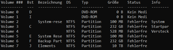

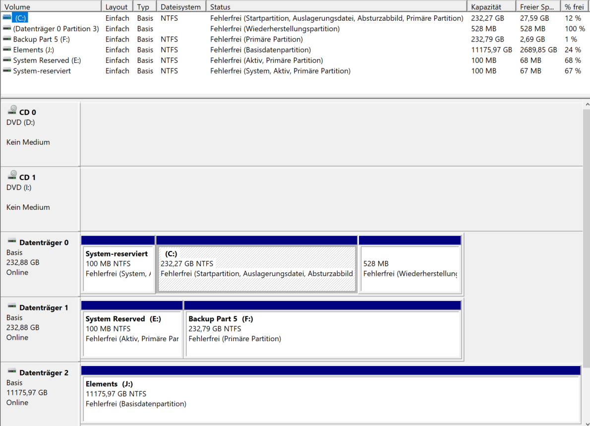

Allerdings wär' halt (m. Mg. n.) nochmal 'n (kompletter) Screenshot von der Datenträgerverwaltung oder der Ausgabe auf den Befehl list volume unter diskpart in der Konsole interessant​
Hier einmal das Eine und das Andere als Screenshots... (oder meintest du Screenshots aus den 'Eigenschaften' der Festplatte?)
Banned schrieb:
Du solltest dir recht bald eine zweite HDD kaufen und darauf die Daten kopieren. Dann würde ich die aktuelle HDD formatieren und die Daten von der anderen darauf kopieren. So hast du dann auch gleich ein Backup.
Auch wenn ich noch sehr jung bin musste ich leider in Frührente und bin deshalb echt knapp bei Kasse 😓 Hab daher mein Backup (das auch schon wieder zu alt ist schuldig im Sinne der Anklage) kompliziert zerstückelt in meinen älteren, kleineren Festplatten abgelegt...
~Ich muss mir da echt was überlegen 🤔
cachal schrieb:
Hier einmal das Eine und das Andere als Screenshots... [...]
Danke...
cachal schrieb:
[...] (oder meintest du Screenshots aus den 'Eigenschaften' der Festplatte?)
... nein, alles perfekt so. 👍
Laufwerk J ist zumind. technisch vom System einwandfrei erkannt, initialisiert und auch verwendbar.
Der Fehler/Die Probleme liegen also eher "tiefer", auf Ordner-/Dateiebene.

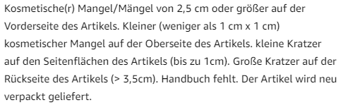

In meiner Not habe ich gerade schon bei Amazon RetoureWare geguckt und eine Festplatte im Zustand 'akzeptabel' gefunden bei der es (soweit ich es richtig verstanden habe) nur kosmetische Mangel gibt... Auf der Erklärungsseite zu den Zustandsbeschreibungen steht auch, dass Artikel ihren 'Hauptzweck' immer noch erfüllen sollten bei 'akzeptabel'... ~Soll ich es wagen? 🤔
User007 schrieb:
Sind denn die vollen 12TB Kapazität benutzt?
Beinahe sozusagen... sind nur noch ca. 20% frei.
Edit: Habe tatsächlich eine noch günstigere auf Amazon gefunden, allerdings hat die nur eine 4,1 Sterne Bewertung... Kann man sowas trauen? (Ist eine von UnionSine)
Update: Auch, wenn es dadurch geldlich echt super knapp bei mir wird habe ich jetzt eine weitere (gebrauchte) Festplatte gekauft... Die Sorge um meine Daten ist einfach zu groß 😬
Jetzt muss ich dann wohl sehen, dass ich die Zeit, bis die Neue Freitag ankommt, nicht zu laut atme in die Richtung meiner alten Festplatte XD
